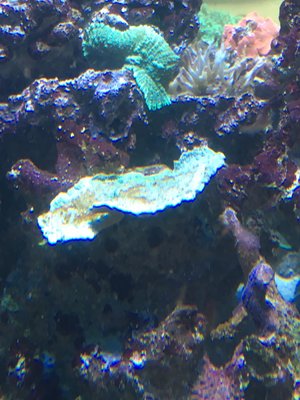

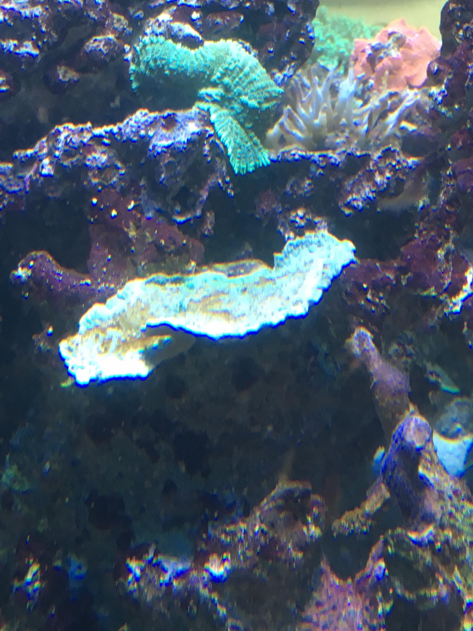

Hi, so nach 3 wochen sangokai benutzung( nutri spur, amin element) geos und kai mineral laut dosierplan.
Nun muss ich zusehen wie meine montiporas langsam sterben, eine milka sieht auch nicht gerade gut aus....

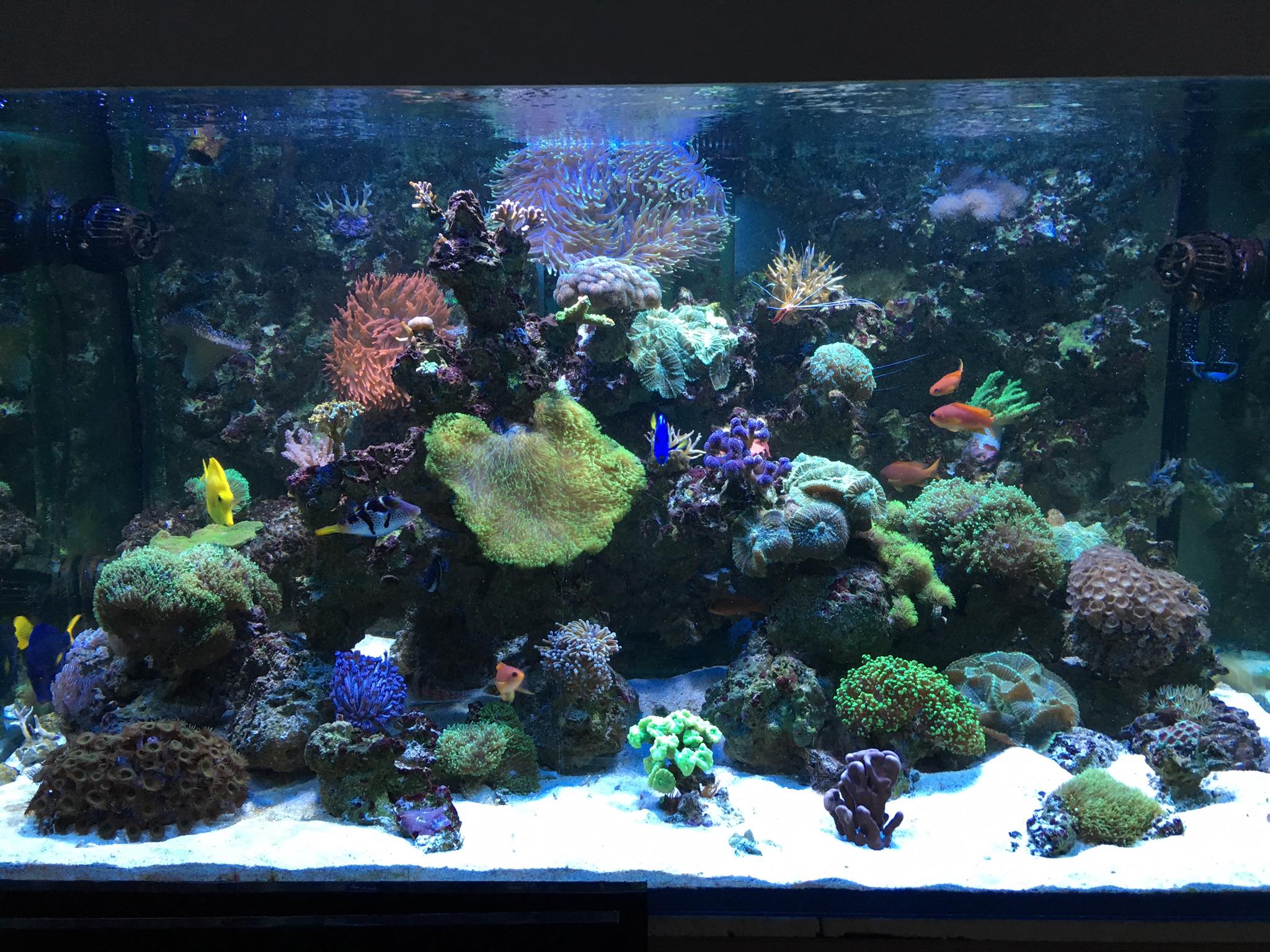

Stell mal ein aktuelles Gesamtbild des Beckens ein.

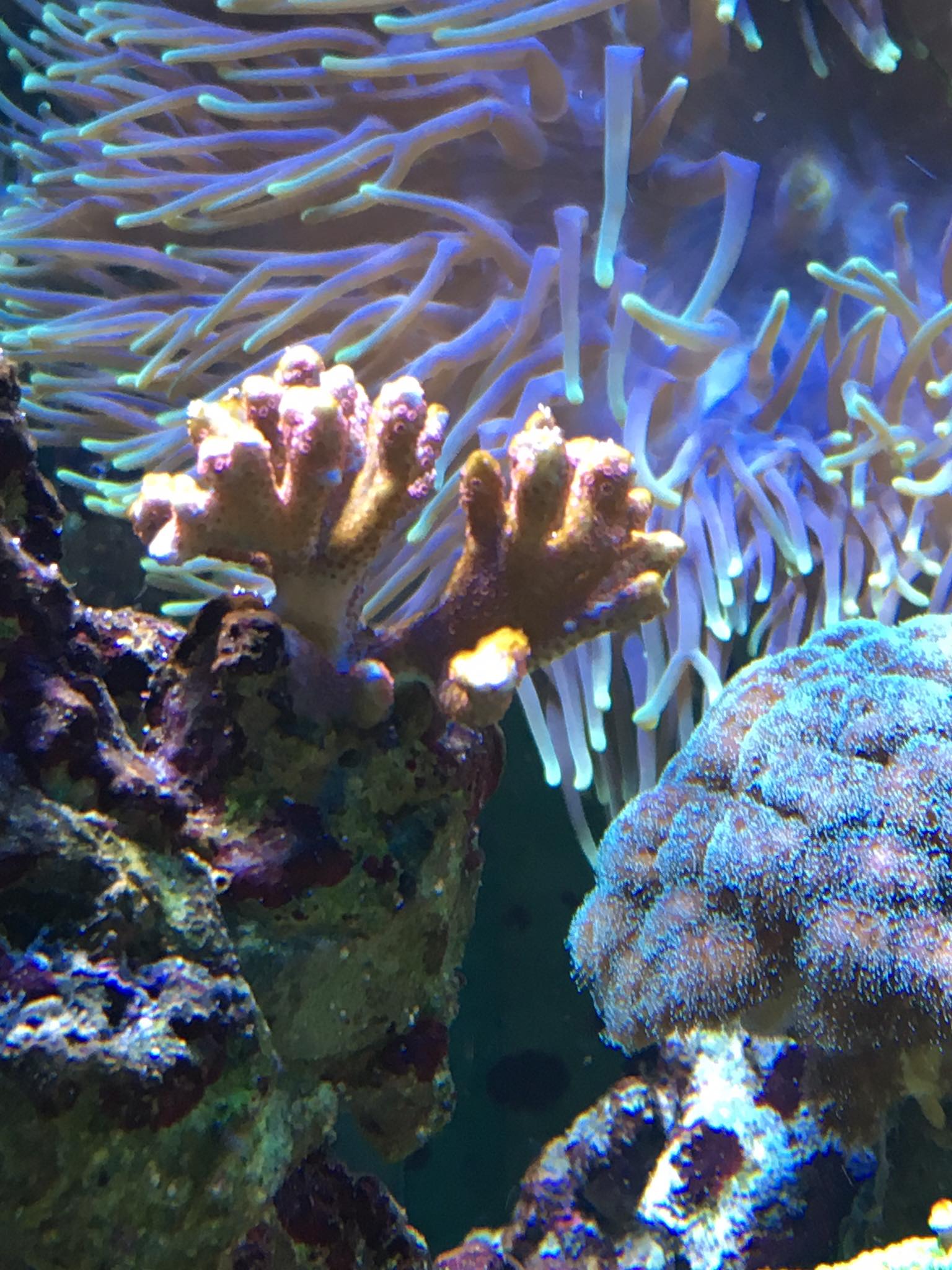

Und meine Golden Torch stand auch schon mal besser da.
Sorry für die schlechten Bilder es kommen heute neue.

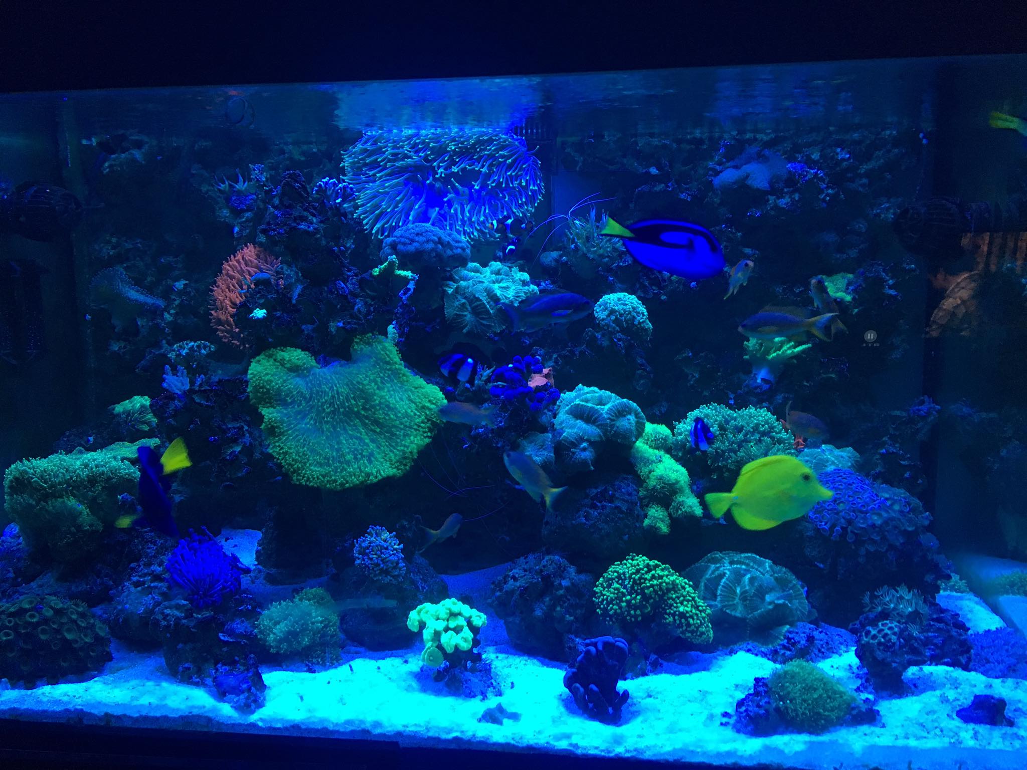

Hier noch ein besseres bild von gerade eben.
