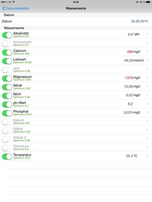

Re: Vergrößerung von 600l auf 1400l

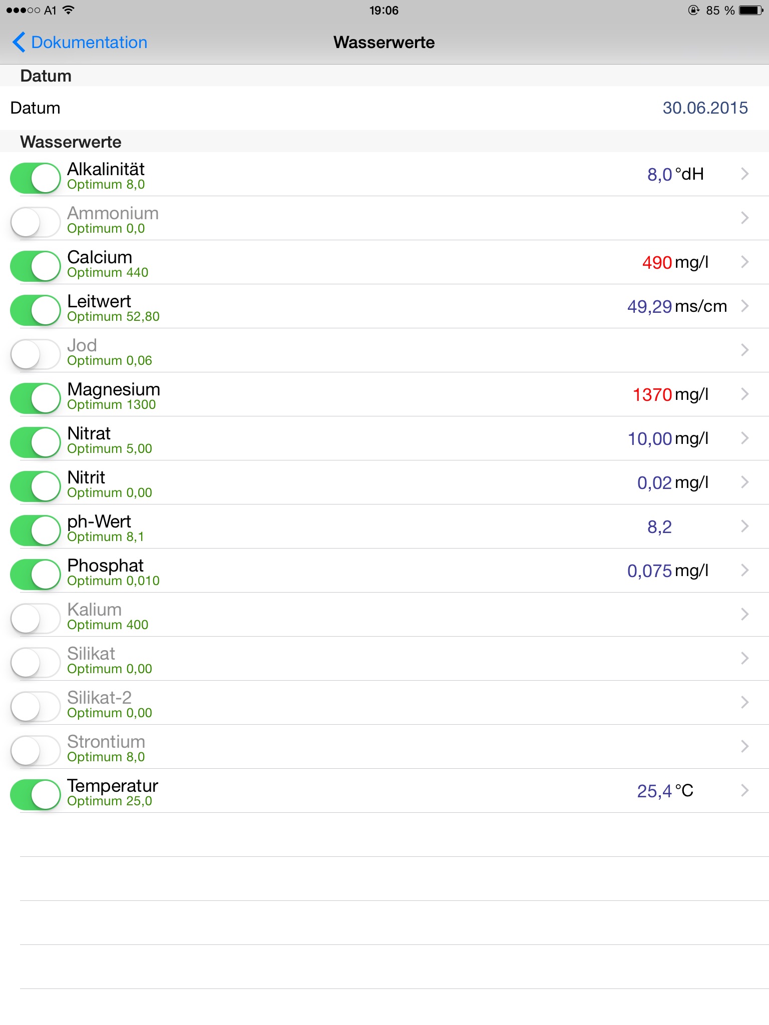

Heute Tag 6 seit dem Neustart.
Die Steine werden alle Braun mit vielen Luftblasen.
Heute hab ich mal Nitrat u Nitrit gemessen. Naja könnte besser sein. Phosphat ist leit gesunken seit der Absorber hängt.
Calcium rührt sich gar nicht vom Fleck.
Lg Mario
Lg Mario
- Beiträge: 4117
Hi Mario,
warum ist Dein Salzgehalt so niedrig?
Nitrat ist mit 10 mg/L absolut okay, das regelt sich von alleine. Aber mit einer Leitfähigkeit von 49 mS bist Du bei 25°C gerade mal bei einer Salinität von 32 psu. Das ist sehr niedrig und wiederum der Calciumgehalt ist bezogen auf die Sanität extrem hoch.
Prüfe bitte Deinen Salzgehalt nochmal mit einem Refraktometer oder einer Spindel, und dann solltest Du zügig die Salinität anpassen!

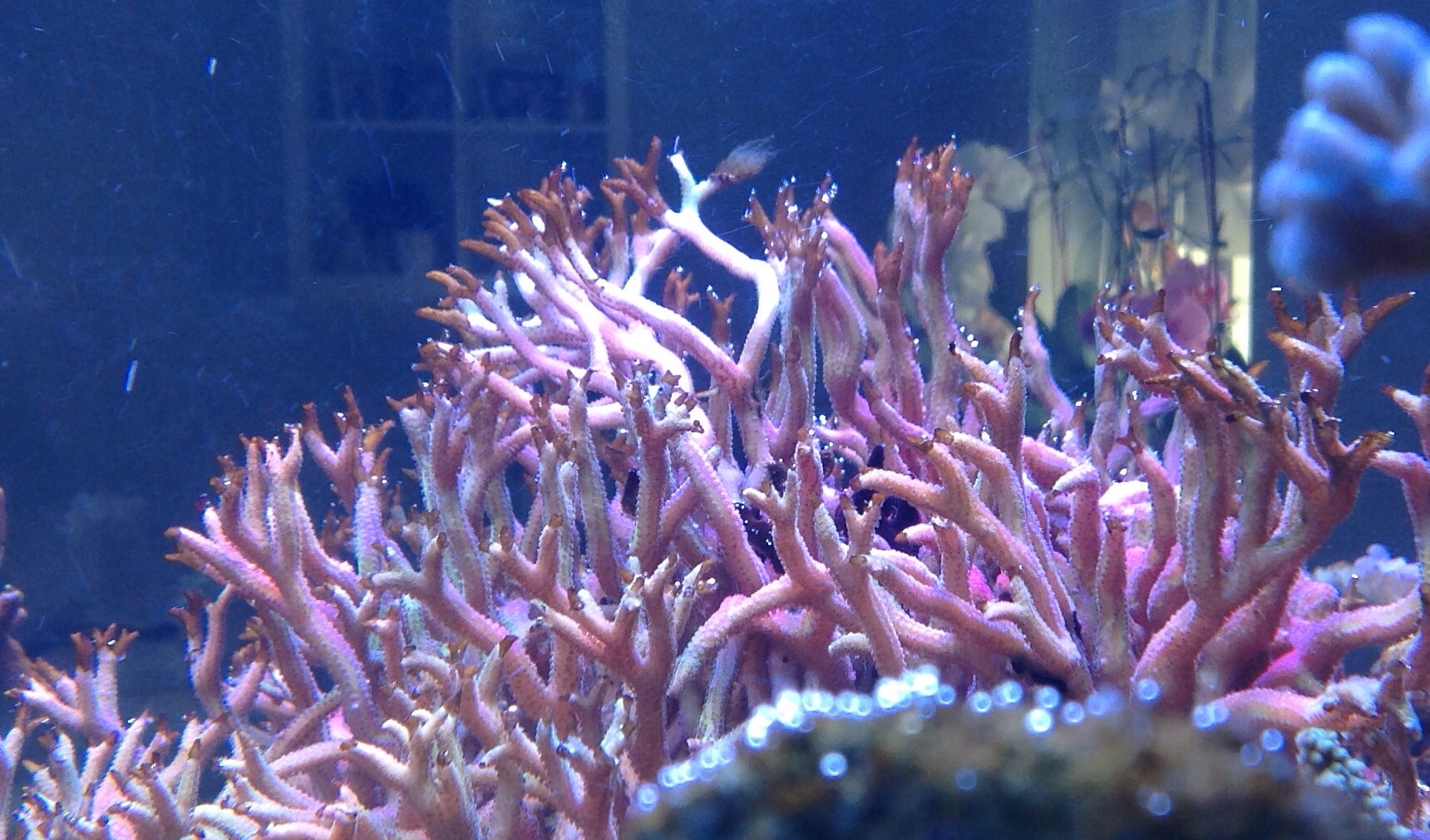

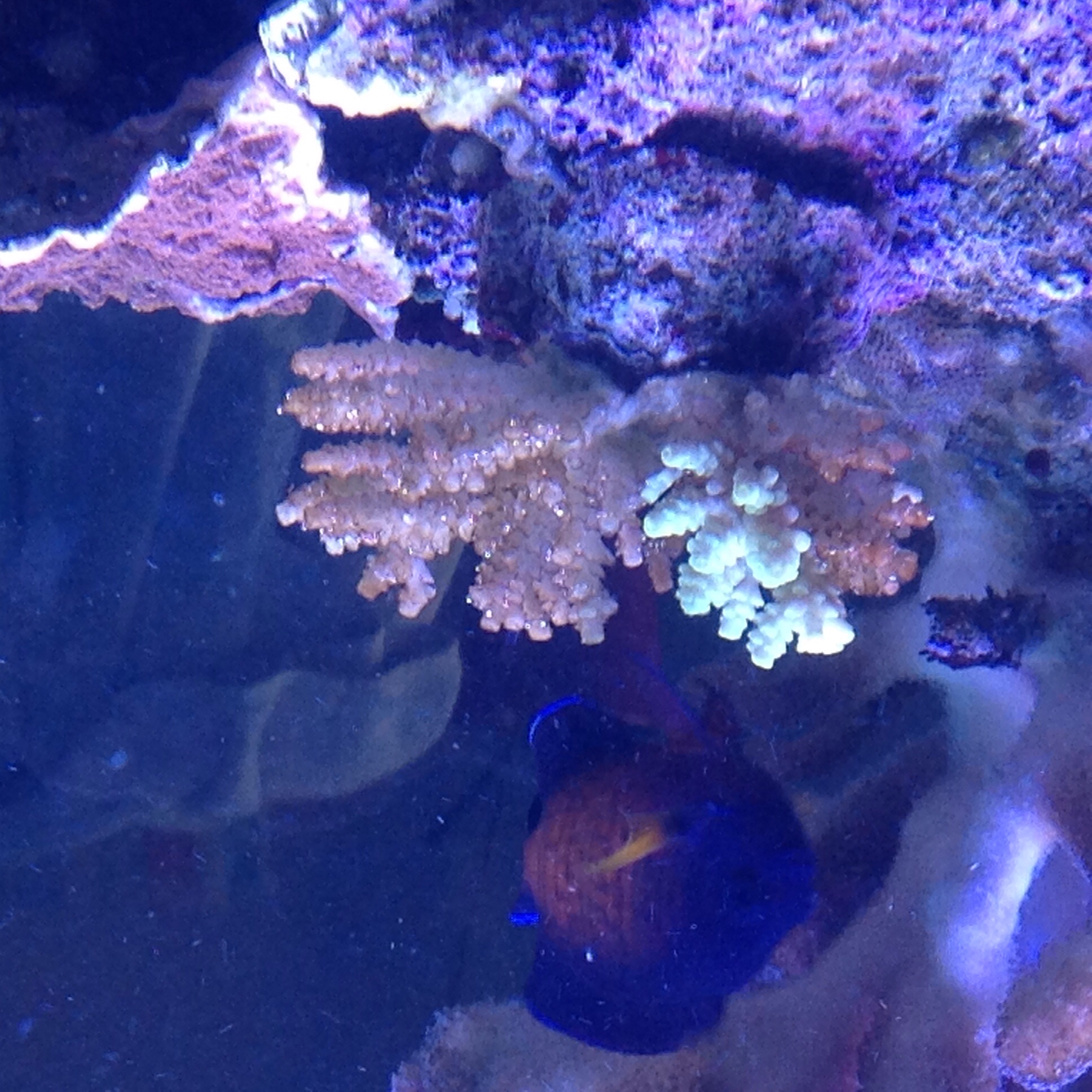

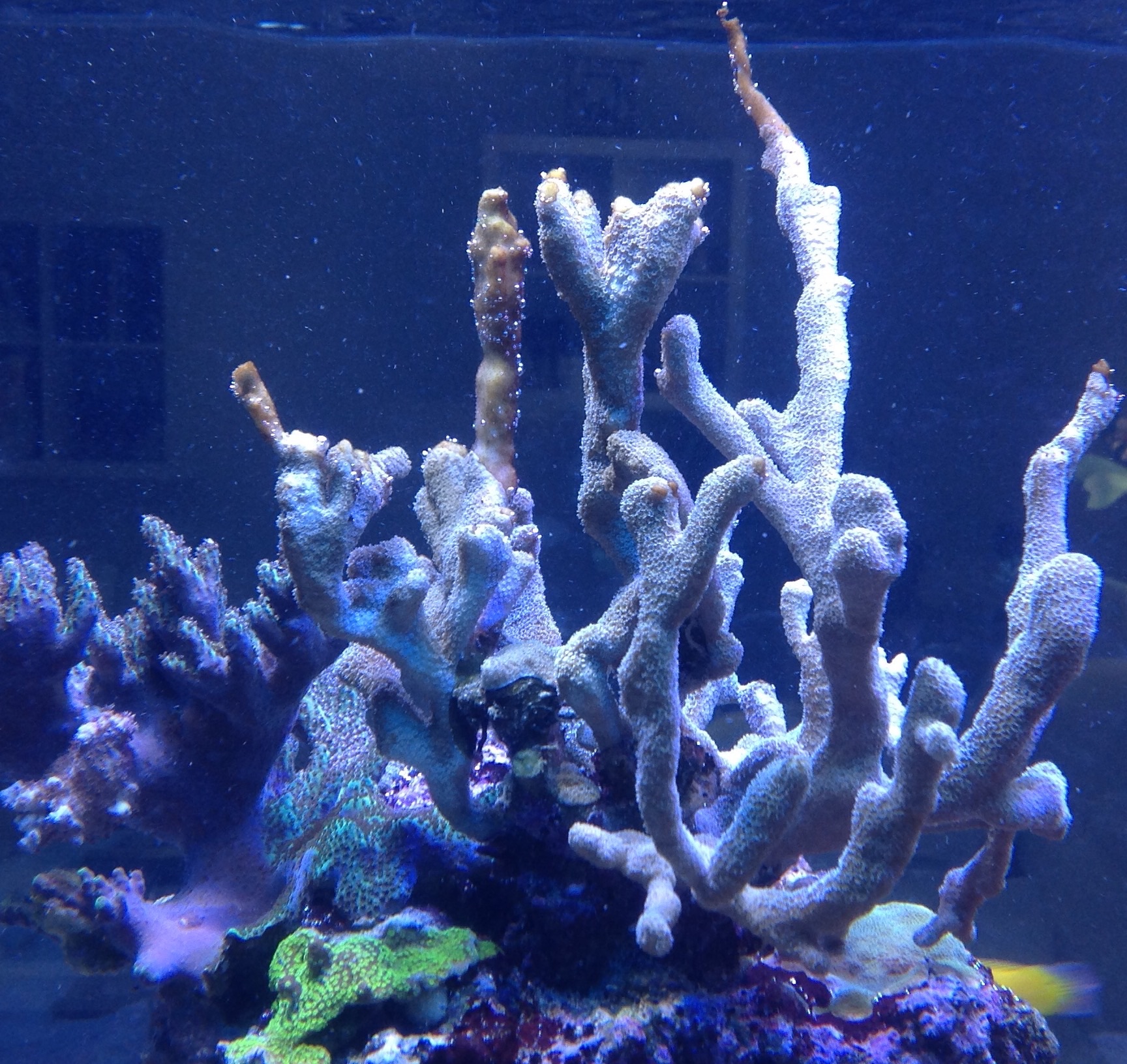

Was mir aber am meisten weh tut ist das meine Hammerkoralle überhaupt net gut geht.
- Beiträge: 4117
das sieht aus, als hätten die Korallen bei der Zwischenlagerung ggf. Sauerstoffmangel gehabt, oder ggf sind sie auch etwas lange an der Luft gewesen? Auffällig ist, dass es eben v.a. die Spitzen sind bei Der Montipora oder der hystrix.
Ich halte das eher für Folgeschäden durch den Umbau, als dass es an etwas grundsätzlich akutem im neuen System liegen würde. Ausser der Salinität sieht eigentlich alles okay aus.
Bitte schreib mal die Leitfähigkeit nach der Kalibrierung. Beachte auch, dass die Leitfähigkeit temperaturabhängig ist. Sollte Deine Messung das nicht automatisch kompensieren, musst Du das umrechnen anhand einer Tabelle oder Rechentool (aquacalculator).

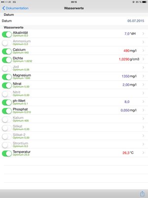

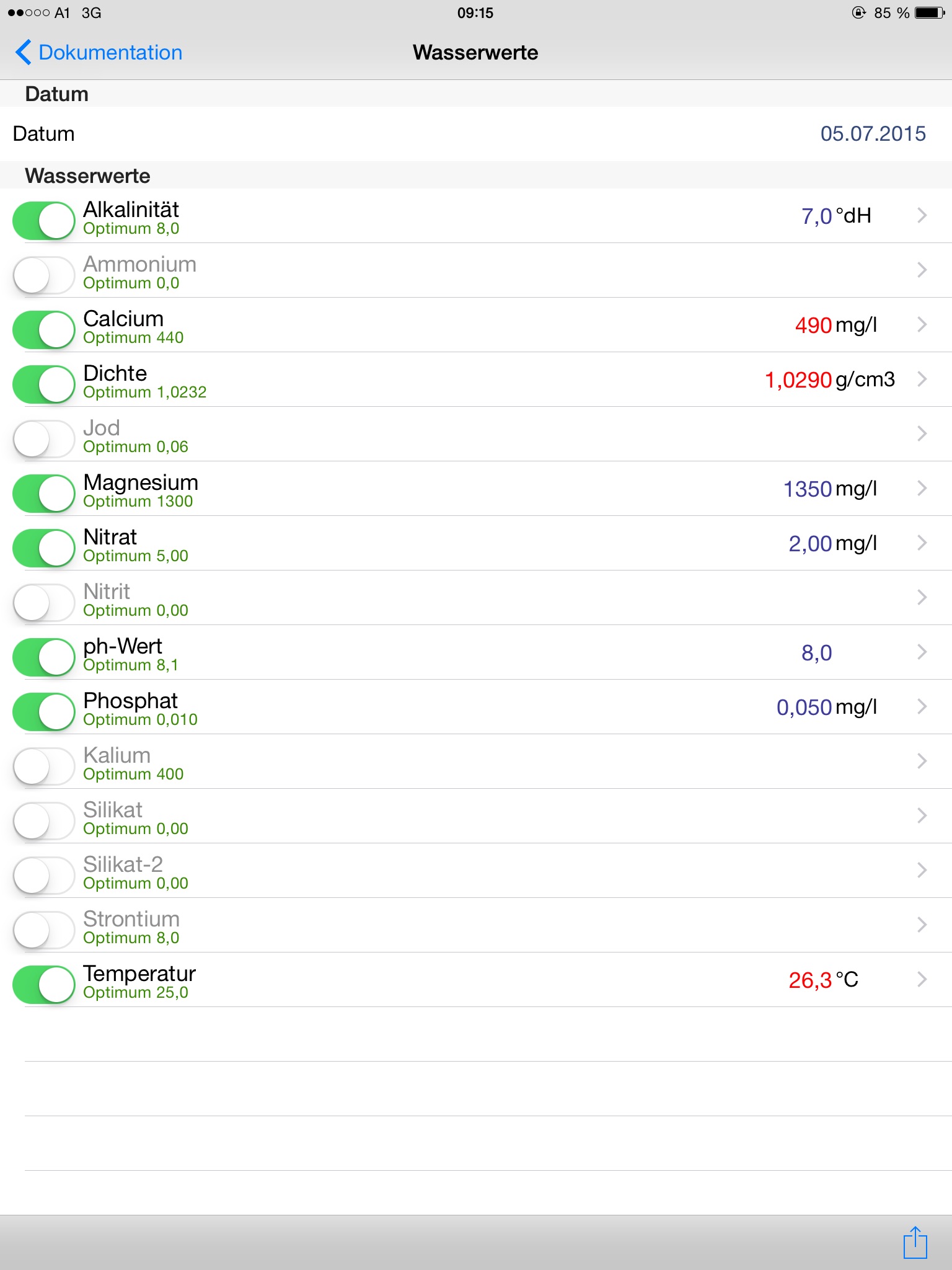

Heute mal wieder Wasser getestet. Sieht ja gar net mal sooooo schlecht aus.
Ca bewegt sich gar nicht. Dafür sind die anderen Werte gefallen.
Nichts desto trotz hab ich mal wieder eine Acropora und die Hammerkoralle verloren.
Lg Mario
Lg Mario
- Beiträge: 4117
doch, das ist allerdings schlecht! Du hast eine Dichte von 1,029 g/cm^3! Das ist bei 26° eine Salinität über 41 psu!
Wieviel Salz hast Du denn dazugeben? Du misst doch die Leitfähigkeit und nicht die Dichte, was hast Du denn auf dem Leitfähigkeitsmesser für einen Wert stehen?
