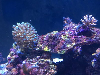

so nun noch die Bilder vom Becken ( Stand: 22_04_17 )
Lg Michael ;)

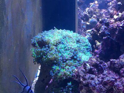

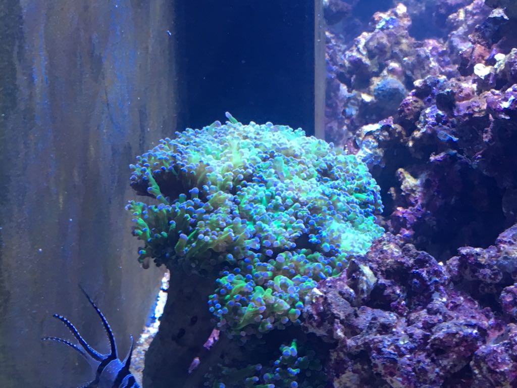

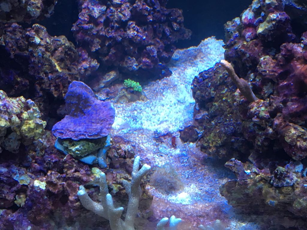

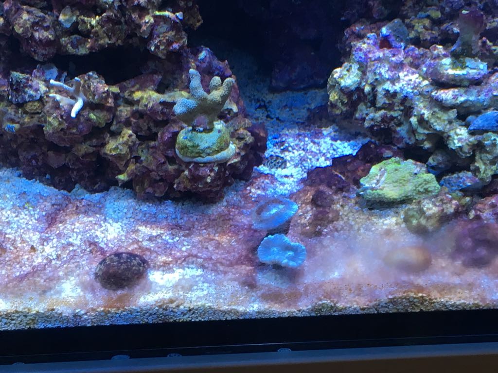

Newbie
Beiträge: 257
Wohnort: 63110 Rodgau
Re: Rodgau Becken
Beitrag von Newbie »
Teil 2
Lg Michael ;)
