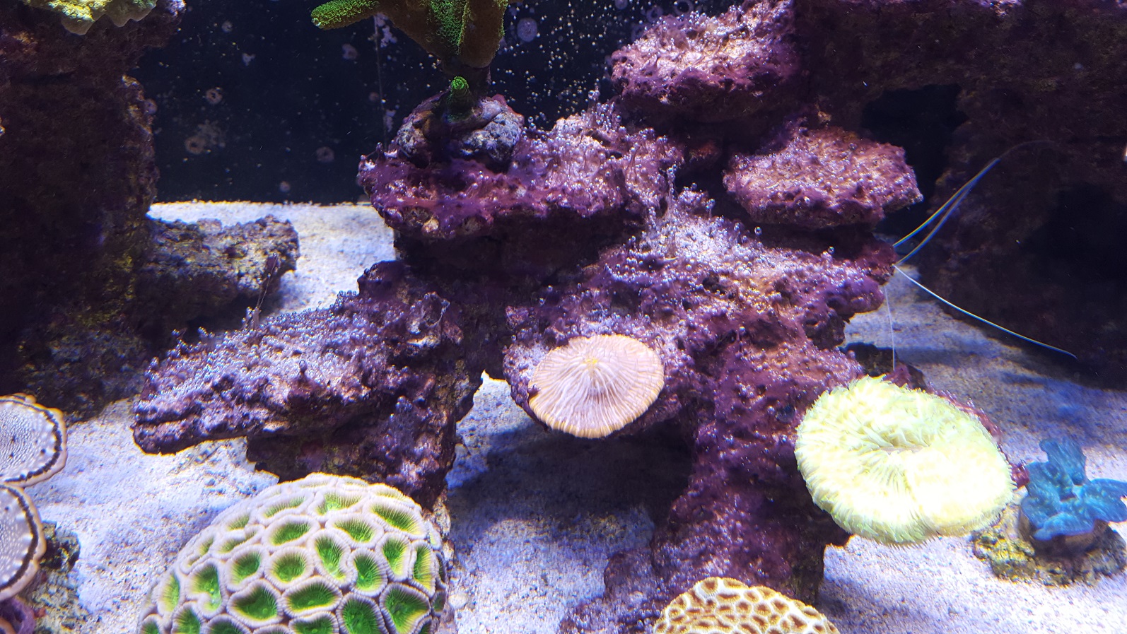

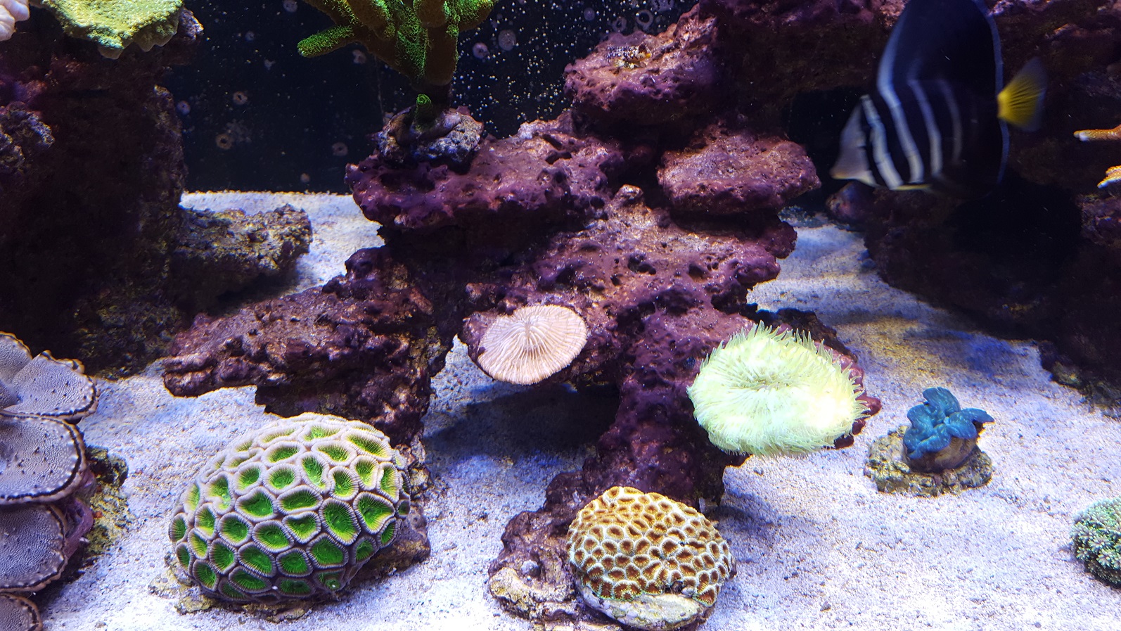

Hallo Matthias
Interessant finde ich, dass der Boden offensichtlich nicht davon betroffen ist?
Ich wünsche Dir, dass Deine Beobachtungen (es wird weniger) sich auch bestätigen.
Hast Du an der Beleuchtung etwas verändert?
Re: SPS-Riffaquarium 600L
Der Bodengrund ist schon auch betroffen, jedoch pflügen ihn meine 3 Sanddollar und die grabenden Seesterne ordentlich um so dass ich nie Algen auf dem Sand habe. Am Anfang war ich etwas beunruhigt da die Cyanos immer mehr wurden.
Nein, habe gar nicht verändert seit 3 Monaten dasselbe Spiel.
Habe nur bei der letzten Messung festgestellt dass der Nitratwert von 0.75 auf 0.25 mg/l runtergegangen ist.
Die Korallen stehen aber gut und zeigen Wachstumsspitzen, einige sterben vom Fuss her ab und werden schwarz, die könnte aber noch mit der Metallvergiftung zusammenhängen...die Analyse wird es zeigen ob sich was verbessert hat.

Hallo zusammen
Hier noch die aktuelle Wasseranalyse. Die Cyanos werden wieder mehr dünkt es mich. Was ich bemerke ist dass die Cyanos den Tag durch rot sind und gegen Abend nach dem Dosieren wie weiss werden...
Ich habe auch starke Abweichungen bei den Messwerten bei Magnesium, KH und Calcium.
Ich hoffe Jörg kann noch was zu der Analyse sagen.

Hallo zusammen
Ich habe gestern nochmals meine Wasserwerte gemessen und dabei gegen Referenz geprüft und mit 2 oder teilweise 3 Tests gemessen:
Phosphat: 0.04 mg/l
Nitrat: 0.75 mg/l
KH: 7.0 °dKH
Calicium: 410mg/l
Magnesium: 1380 mg/l
Mir fällt seit neuestem auf das die Cyanos am Morgen normal aussehen und gegen Abend nach dem Dosieren weiss werden und anfangen Fäden zu ziehen an denen sich Luftblasen sammeln. Wenn man die Algen entfernt befindet sich darunter weisse Ablagerungen.
Kann es sein dass es dich dabei um Ausfällungen handelt?
Ich wollte diese Woche einen kleinen Wasserwechsel machen und die Algen dann gleich absaugen.

Hallo Mathias,
erstmal zum Thema Cyanos, welches dich ja sehr zu beschäftigen scheint. Ja, du hast auf den Steinen einige Beläge, aber solange die Cyanos nicht die Korallen "belästigen" machen die überhaupt nix. Und gesunde Korallen jucken Cyanos in der Regel überhaupt nicht. Wenn, dann machen sie nur schwachen Korallen zu schaffen. Wenn du mein Becken im Moment sehen würdest, dann würdest du sicher einen Herzinfarkt bekommen. Aber auch bei mir sind alle Korallen gesund trotz extrem viel Cyanos. Und die gehen auch wieder von alleine weg...
Zur Analyse:
1. Es ist schon sehr merkwürdig, warum laut Analyse einige der Makroelemente so extrem hoch sind und du mit deinen Werten ganz woanders rauskommst. Solange du den Eindruck hast, dass die Korallen gesund sind, würde ich mir auch erstmal keine Sorgen machen. Ehrlich gesagt würde ich da bei Fauna Marin mal nach einer Erklärung fragen. Gerade der Magnesiumwert kommt mir schon sehr komisch vor.
2. Die KH ist in der Analyse zu niedrig. Auch wenn du jetzt 7,0 zuhause misst, dann spricht nichts dagegen sie mal um 0,5 anzuheben.
3. Der Silikatwert ist ziemlich hoch. Bist du sicher, dass dein Osmosewasser in Ordnung ist?
4. Auch der Lithiumwert ist extrem hoch in der Analyse. Wäre wichtig rauszubekommen woher das kommt. Gibst du außer den Sangokai Produkten noch andere Mittel ins Becken? Was fütterst du?
Soweit erstmal von mir.

Vielen Dank für deine Ausführungen, die Cyanos beschäftigen mich wirklich sehr da sie in den letzten Wochen wieder stärker geworden sind. Die meisten Korallen stehen super, einige haben am Fuss Probleme mit Geweberückgang, woher das kommt weiss ich leider nicht.
