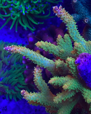

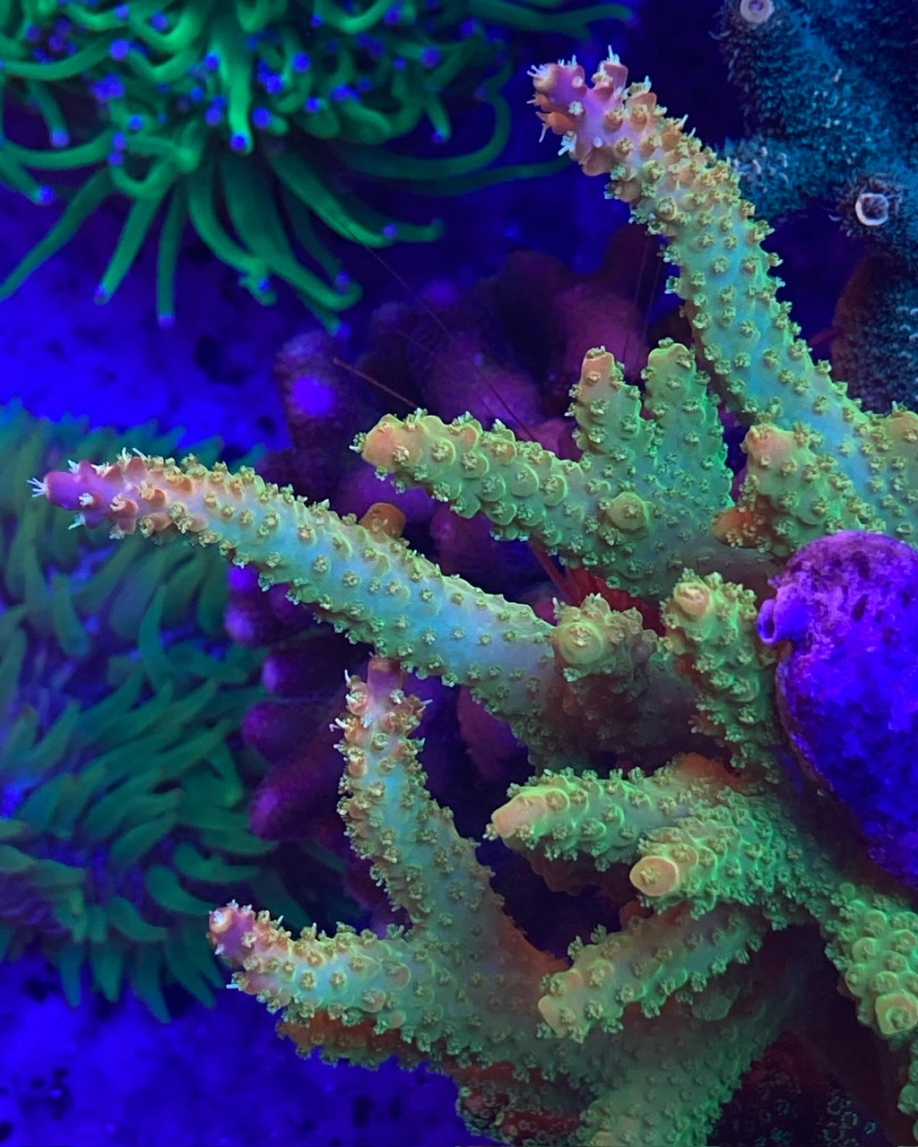

Das war mein Sorgenkind Nr. 1

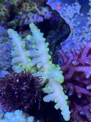

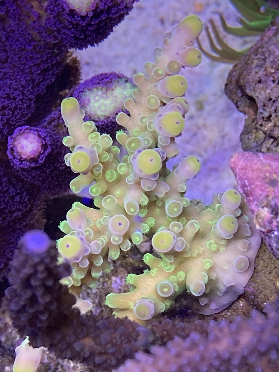

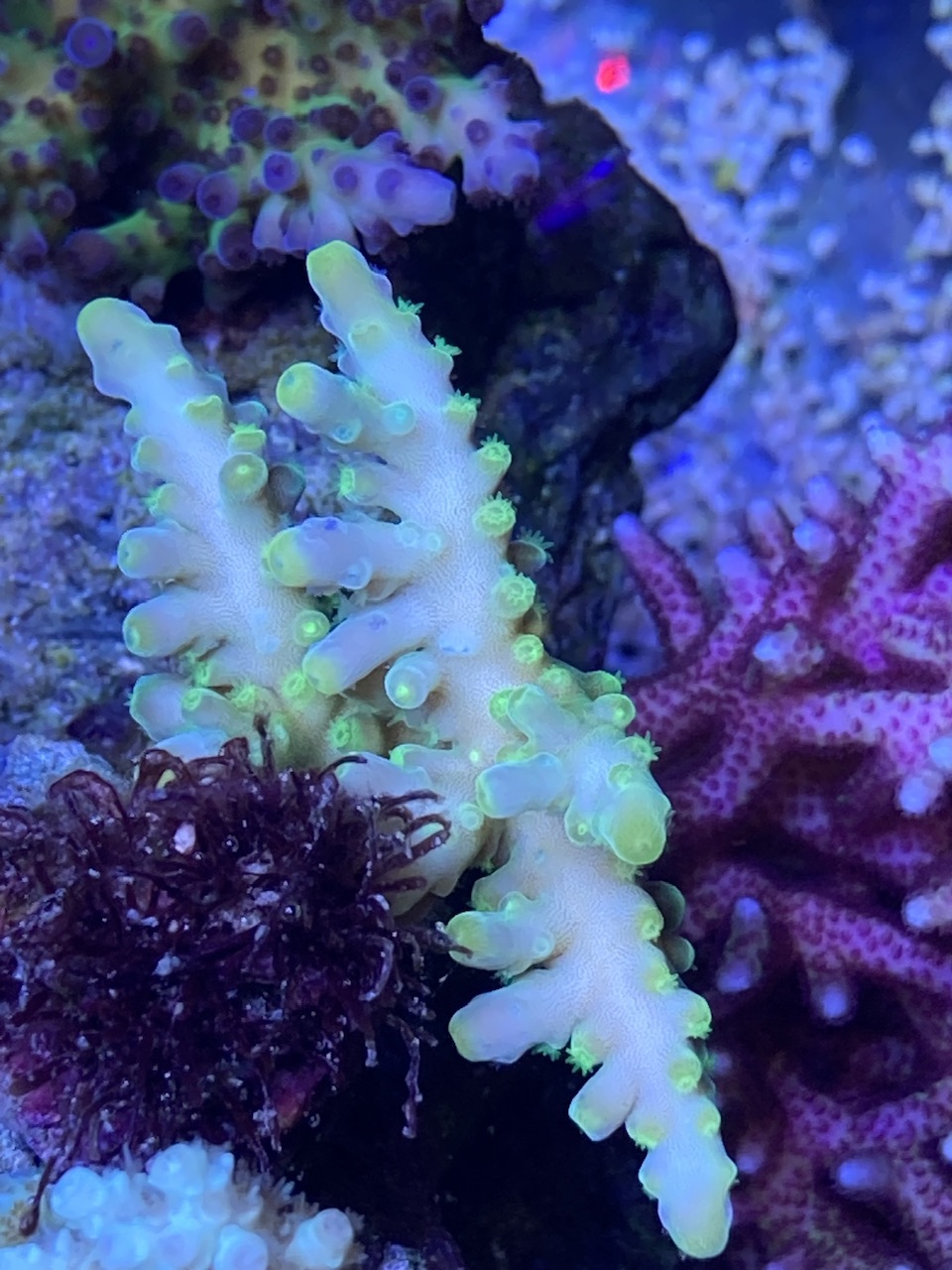

Jetzt tut sich was…ich denke es geht in die richtige Richtung, oder was meint ihr?!

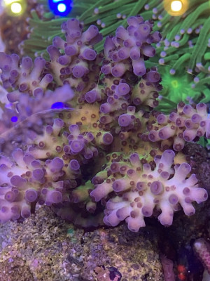

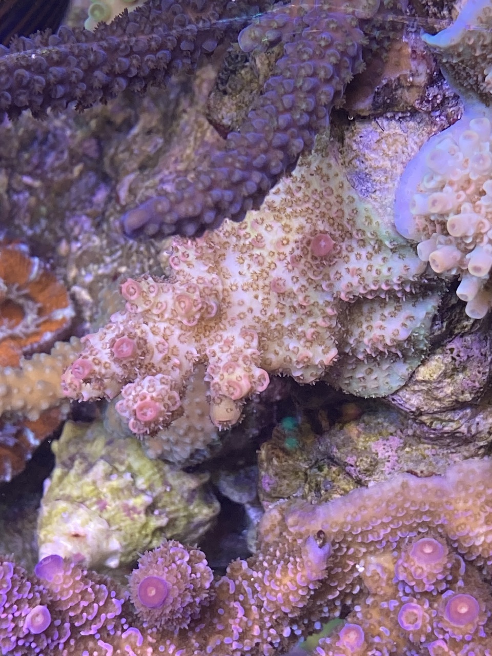

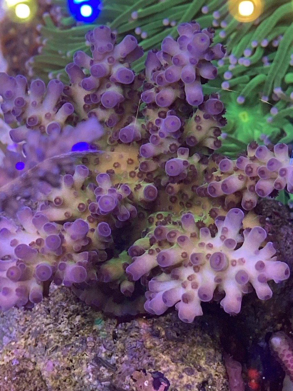

Die hier kommen auch langsam wieder…das eine Bild ist aber unter Blaulicht…
KH Balance konnte ich von 46 ml auf heute 64 ml erhöhen, seitdem ich NP und Spuris erhöht habe.
Jetzt wird es die Frage sein, wann ist genug. Beobachte die NO2/NO3 Werte…um NP passend zu reduzieren.

Das sieht gut aus 🙂

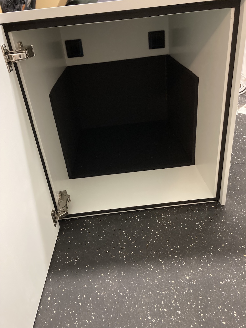

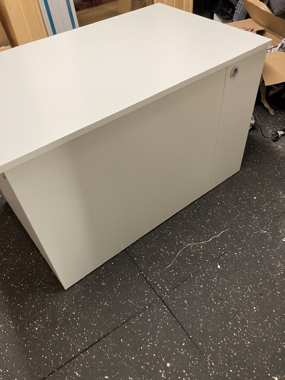

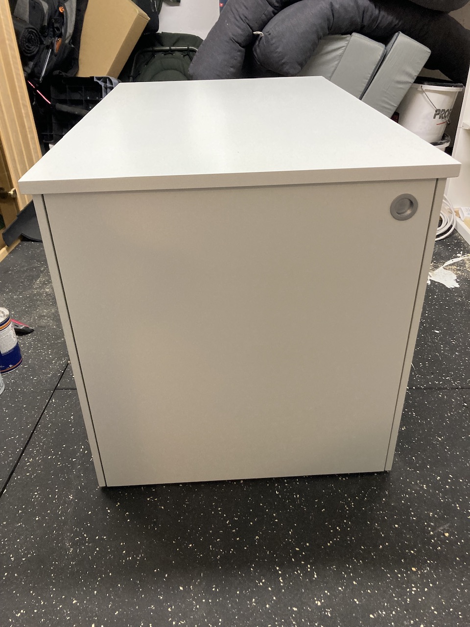

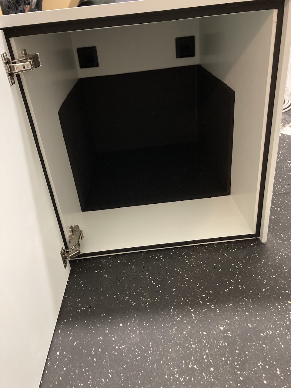

…der neue Schrank für das neue Becken macht Fortschritte…Letzter Anstrich…hinten wird die Elektrik und der Nachfülltank sowie der Atemkalkfilter getrennt von dem TB sein…
