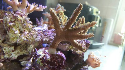

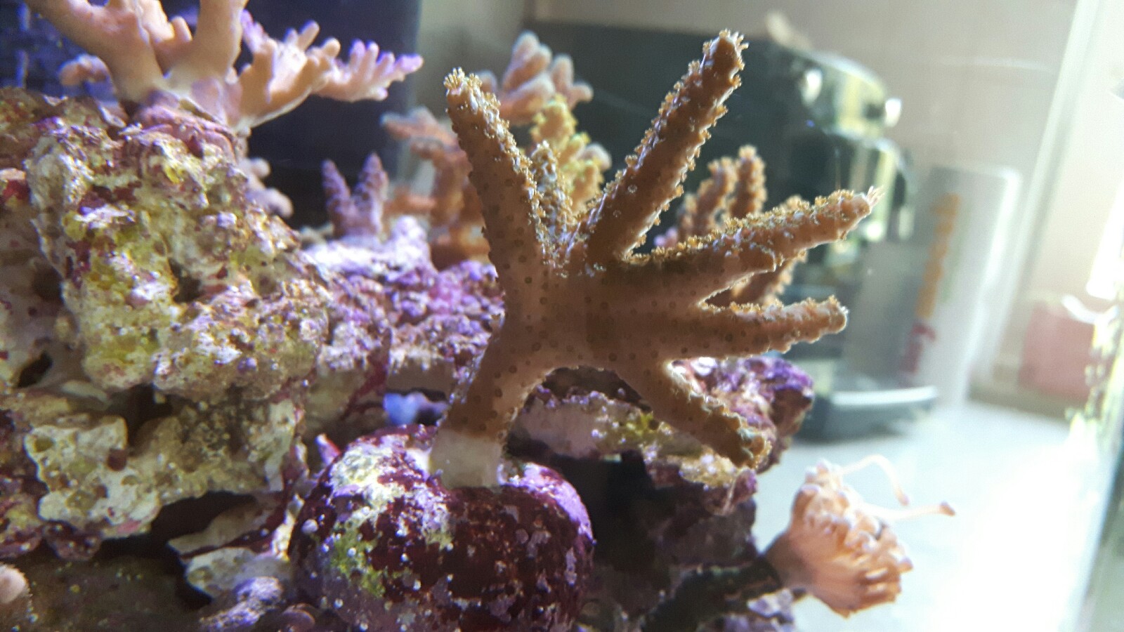

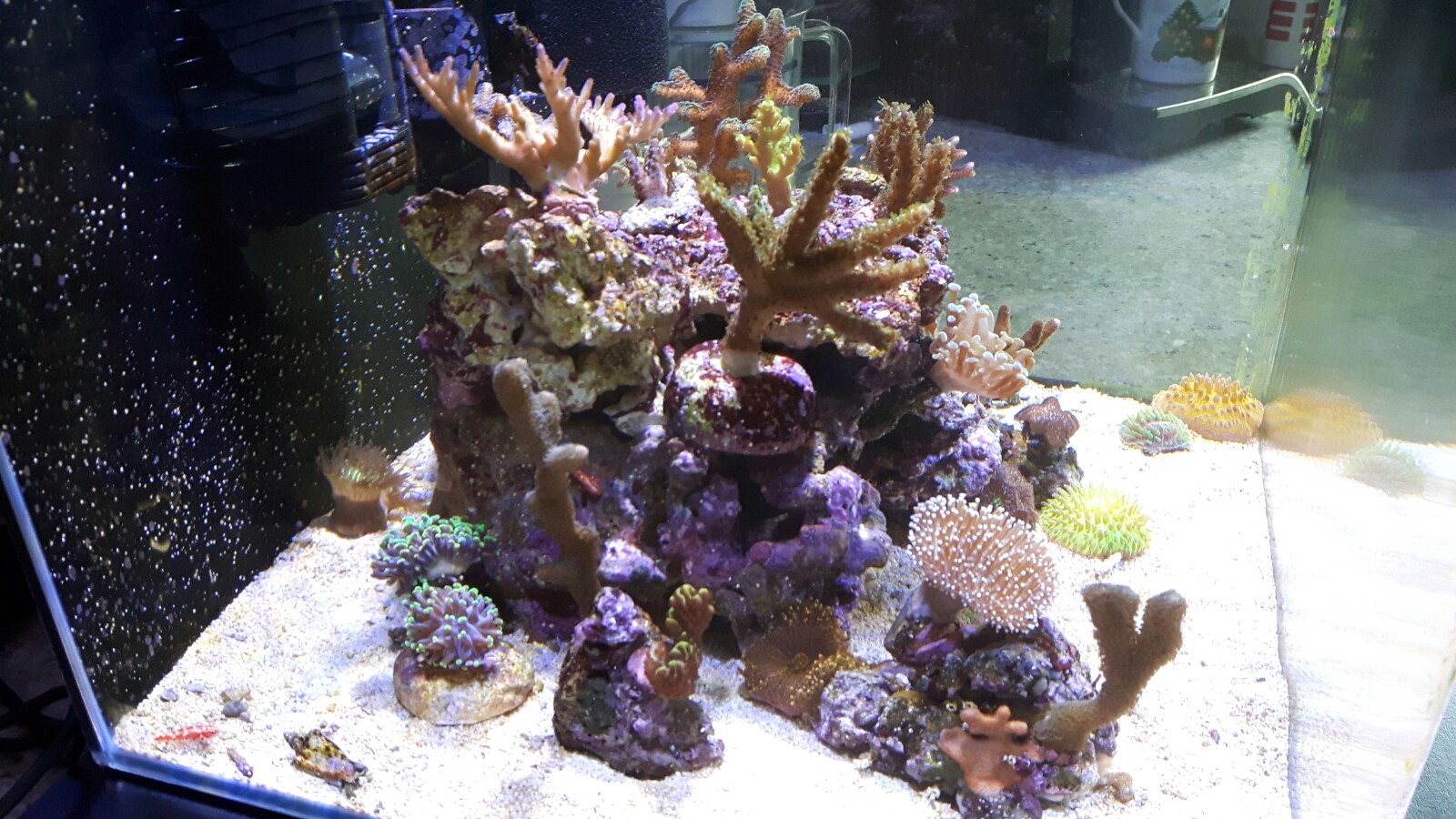

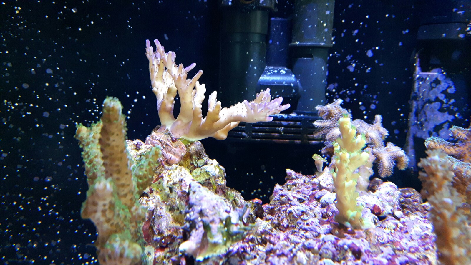

Dosierst du 0,3 ml nutri-comPlex gesamt oder pro 100l ?
Deine Korallen sehen sehr hell und farblos aus.
Außerdem haben sie stark expantierte Polypen und der Gewebeverlust von der Basis was alles typisch für einen PO4 Mangel ist.
Ich würde dir raten das comPlex mal in der empfohlenen Dosierung von 1ml/100l zu dosieren.
Die Teilwasserwechsel hast du nach der Analyse wegen der Schwermetalle durchgeführt?

Re: 30 Liter geht 50 Liter kommt
Hi Miriam,
was hast Du denn aktuell für ein Licht drüber?
Ach so ja hab vergessen das es nur 40l sind
Dann wäre wie Patrick schon gefragt hat das Licht noch interessant?!?
Mich wundert dein extrem gutes Polypenbild in Verbindung mit dem Gewebeverlust.

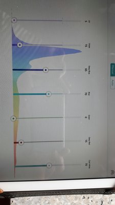

Hallo hab die AI prime. Ich such mal meinein aktuelle Einstellung
So
- 20160918_160840-1200x2133.jpg (11.5 KiB) 7098 mal betrachtet

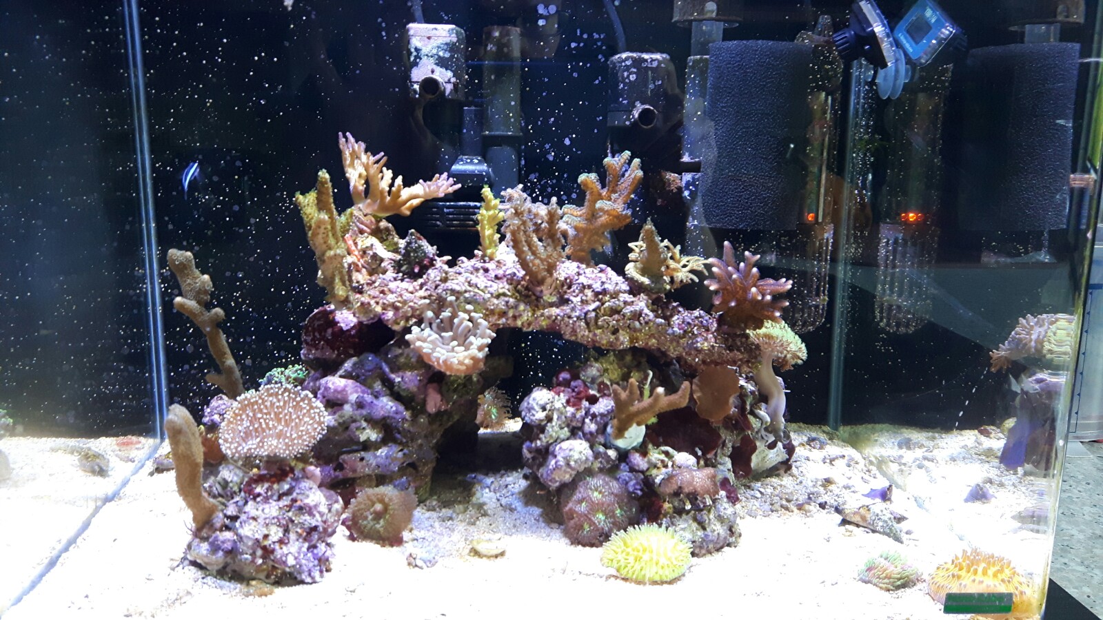

Das es an der Beleuchtung liegt glaube ich nicht.
Hast du zu deinen niedrigen Nitratwert auch mal Nitrit gemessen?
Complete dosierst du nicht zusätzlich?

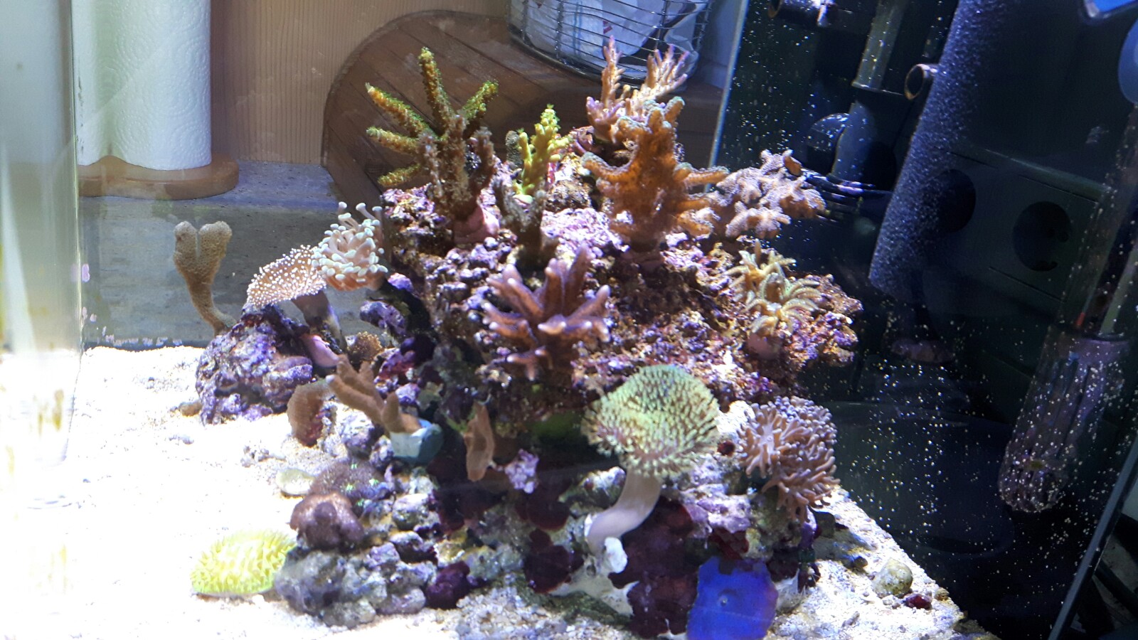

Kannst du mal bitte noch eine Gesamtaufnahme von deinem Becken hochladen?
