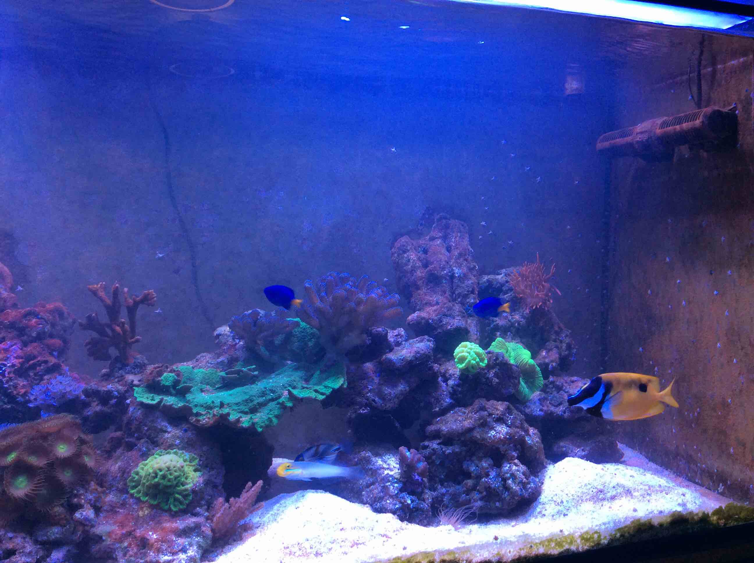

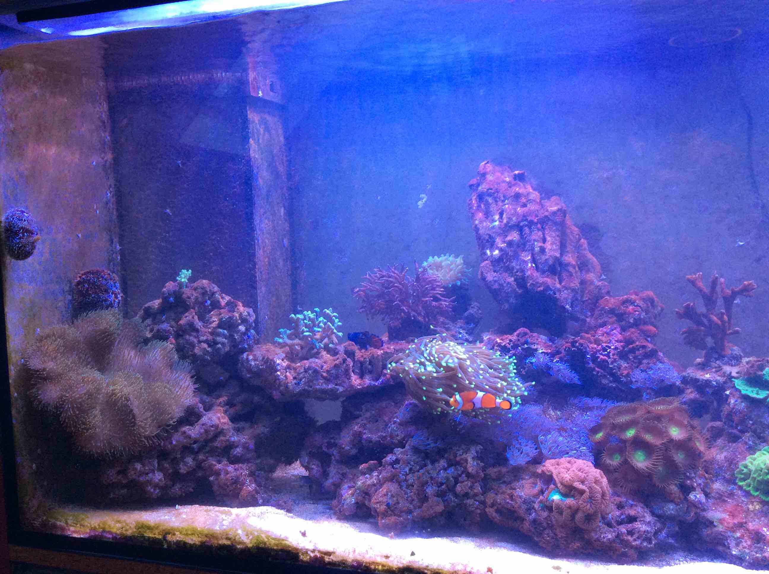

Und die Fotos, was man vllt nicht so gut sehen kann ist, dass sich überall so ein Rot brauner Belag gebildet hat.

Re: Mein 450l Becken will nicht so recht laufen
die Werte sehen doch erstmal in Ordnung aus und auch vom Bild her sehe ich erstmal nix dramatisches. Ruhe bewahren und den Dosierplan für die Basis-Produkte weitermachen. Und die Tips, die du oben bekommen hast, umsetzen. Dann schauen wir mal wie sich das Ganze in den nächsten Wochen entwickelt. Wird schon.
