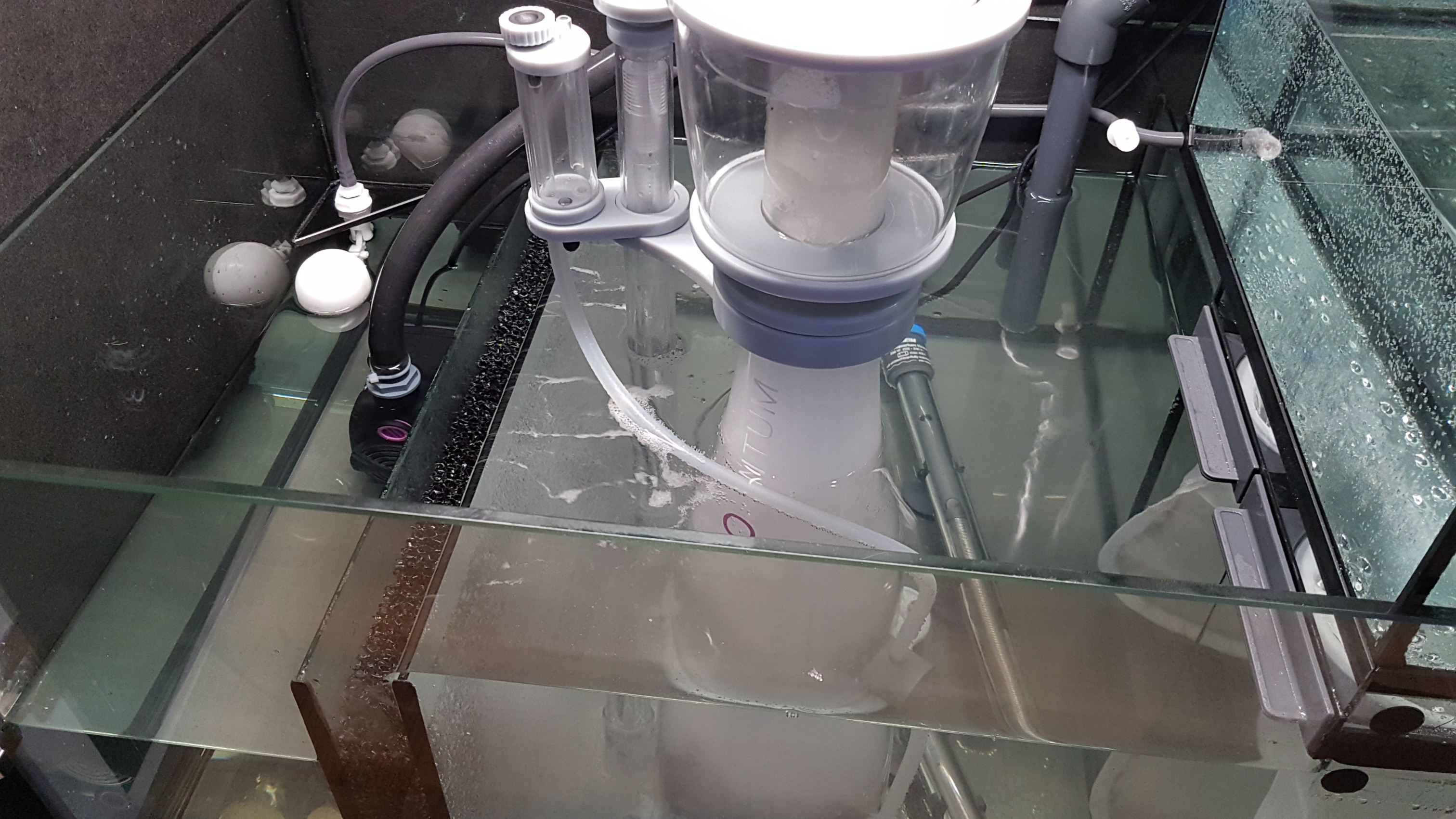

ja, der Schaum sieht immer weiß aus. Das Float sollte aber eine dunkle Brühe sein.
Kommen die Blasen auch ins Becken?
Dejan
Beiträge: 84
Registriert: Freitag 17. Februar 2017, 20:27
Wohnort: CH-8820 Wädenswil ZH
Re: Mein Reefer 350
Beitrag von Dejan »
Da ist nichts dunkel...
Im TB sind überall Blasen
Im Becken selbst sehr sehr wenig da ich noch einen Blasenfänger habe
Gruss Dejan

der steht zu tief im Wasser würde ich sagen. Leg mal ne Lichtrasterplatte drunter.
Den schwarzen Schwamm solltest du entfernen denke ich. Oder wäscht du den alle zwei Tage komplett aus?

Ok... dann kommt der schwamm raus.
Und ich schaue das ich Abschäumer höher stelle.
Aber ist schon so... nach 2 Tagen sollte schon etwas passieren?
Gruss Dejan

Ob nach 2 Tagen schon was abgeschäumt wird liegt natürlich daran, ob auch schon was zum Abschäumen vorhanden ist.
Aber diese Blasenbildung vom Abschäumer im Technikbecken ist nicht normal. Das wird auch die Abschäumleistung einschränken.

Habe den Abschäumer um 4cm höher gestellt
Wie Tag und Nacht... Blasen sind weg und er ist jetzt unglaublich leise
Genial... Dankeeee!!!!
Gruss Dejan

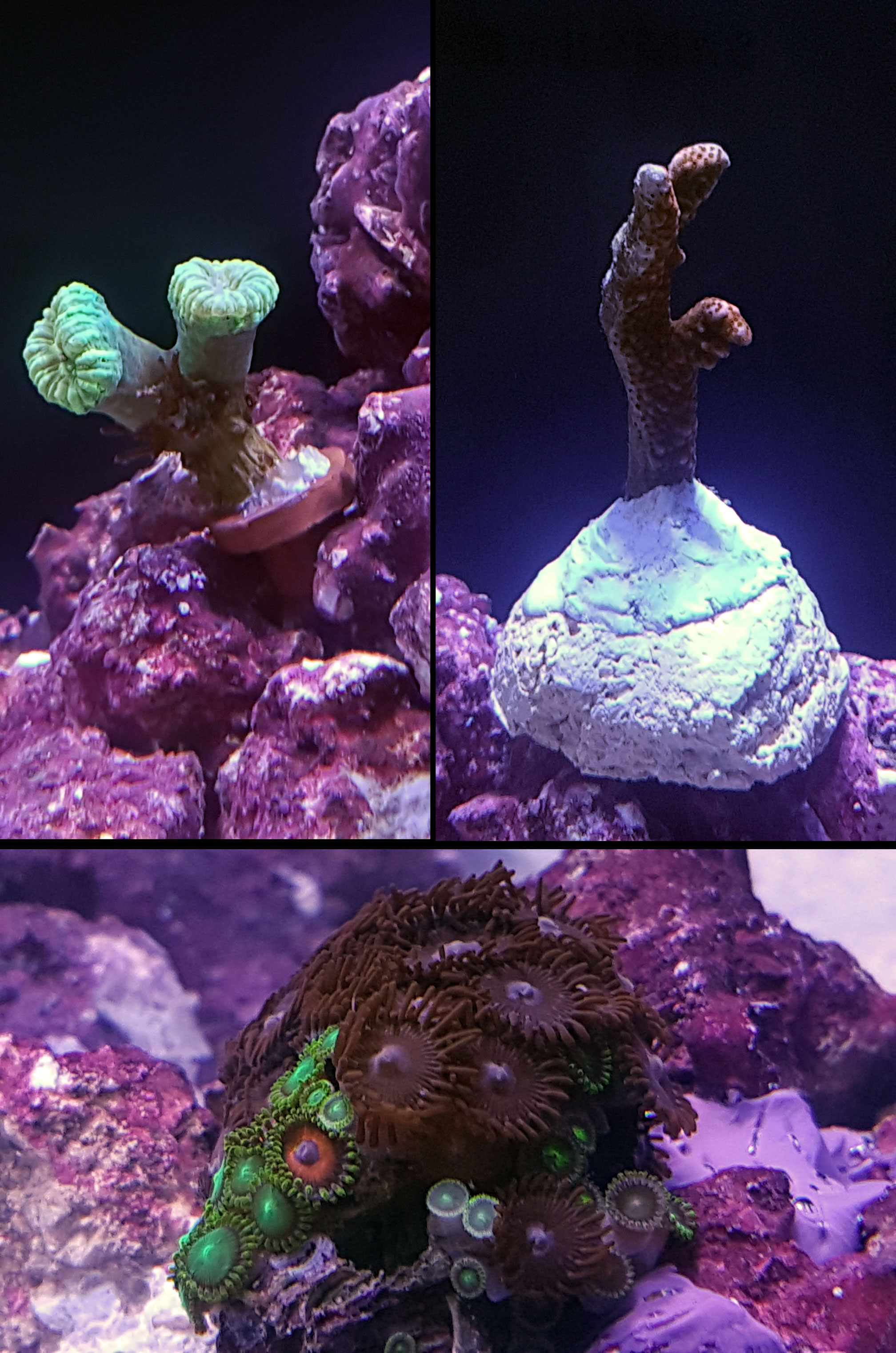

Heute sind die ersten Korallen ins Aquarium gekommen
habe gleich eine Frage zu der Zoa
Ist das normal das die so braun ist, nur einzelne Polypen sind farbig... ich meine mich zu erinnern das diese im Geschäft ganz grün/orange war
bin mir aber nicht mehr sicher. Ist das nur am Anfang so?
Die Korallen sind jetzt seit 4h im Becken
Und könnt ihr mir bei der anderen zwei helfen sie zu identifizieren
Habe mir die Namen aufgeschrieben aber aus versehen aus dem Handy gelöscht.
Die rechts ist eine Acropora, aber welche? ... und die linke, sollte eine Röhrenkoralle sein?!
Gruss Dejan

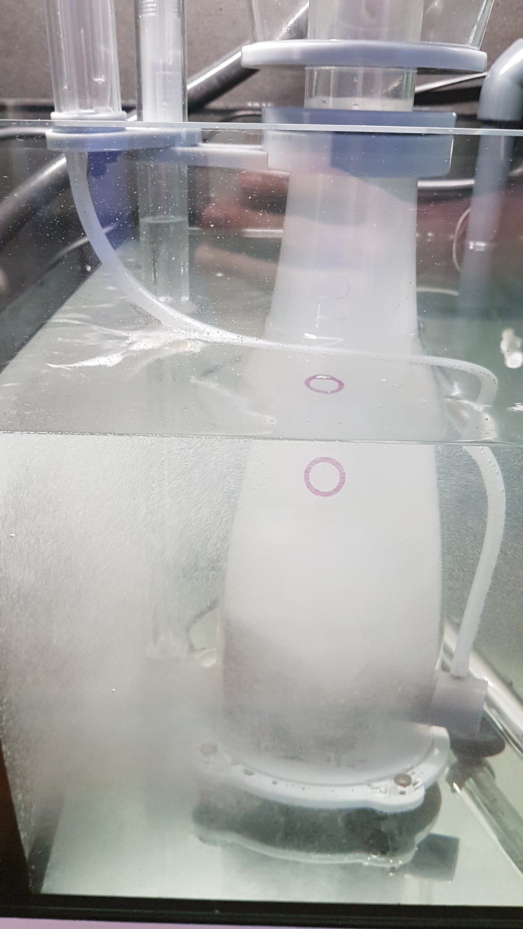

Der Wasserstand sollte etwas unterhalb des roten O sein Dan müssten die Mikroblassen weg sein

von den Krusten sind mehrere Arten auf dem Stein, auch die Beleuchtung spielt eine Rolle wegen der Farbgebung. Hat der Händler sehr blau beleuchtet?
Bild links ist eine caulastrea furcata, Bild rechts würde ich erstmal auf eine montipora digitata tippen.
