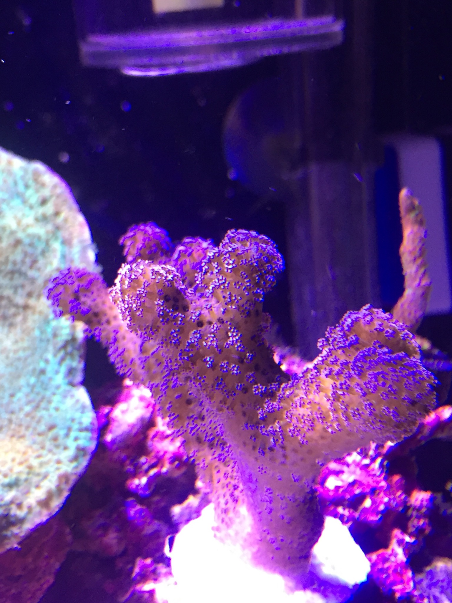

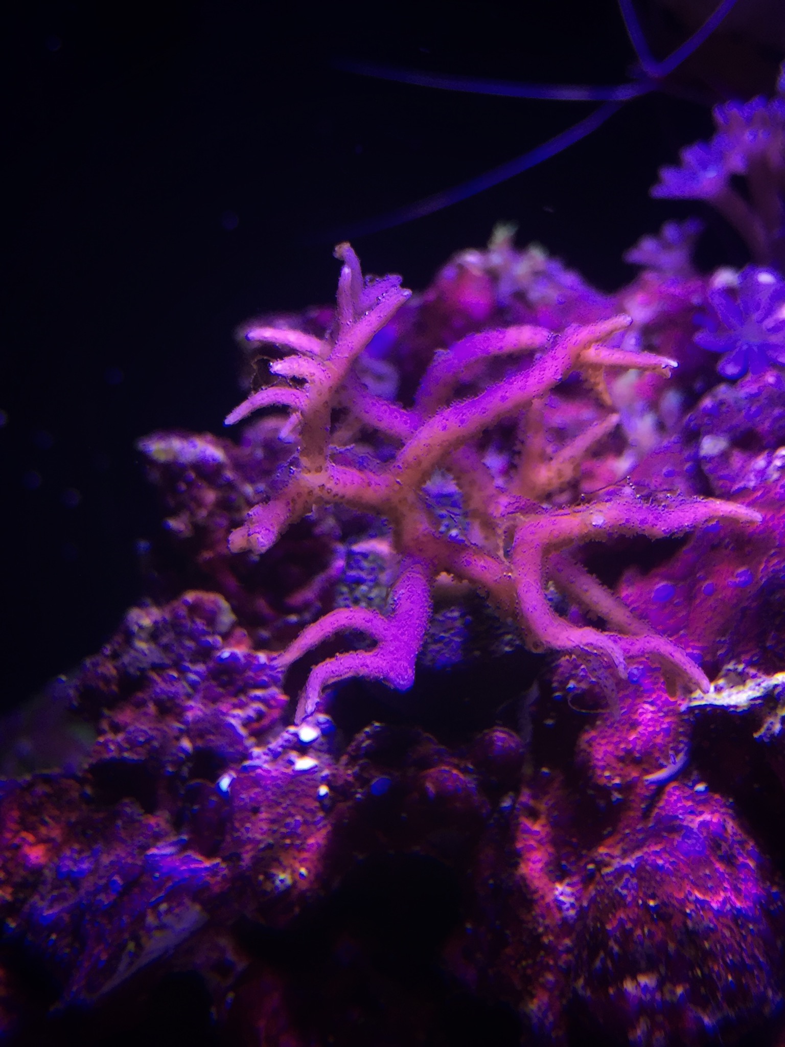

kannst Du dazu Bitte auch aktuelle Bilder posten?
PO4 Mangel zeigt sich oft mit Gewebeverlust.
Bei einer Mangelsituation kannst Du 3 Tage mit 1ml/100L Complex arbeiten.

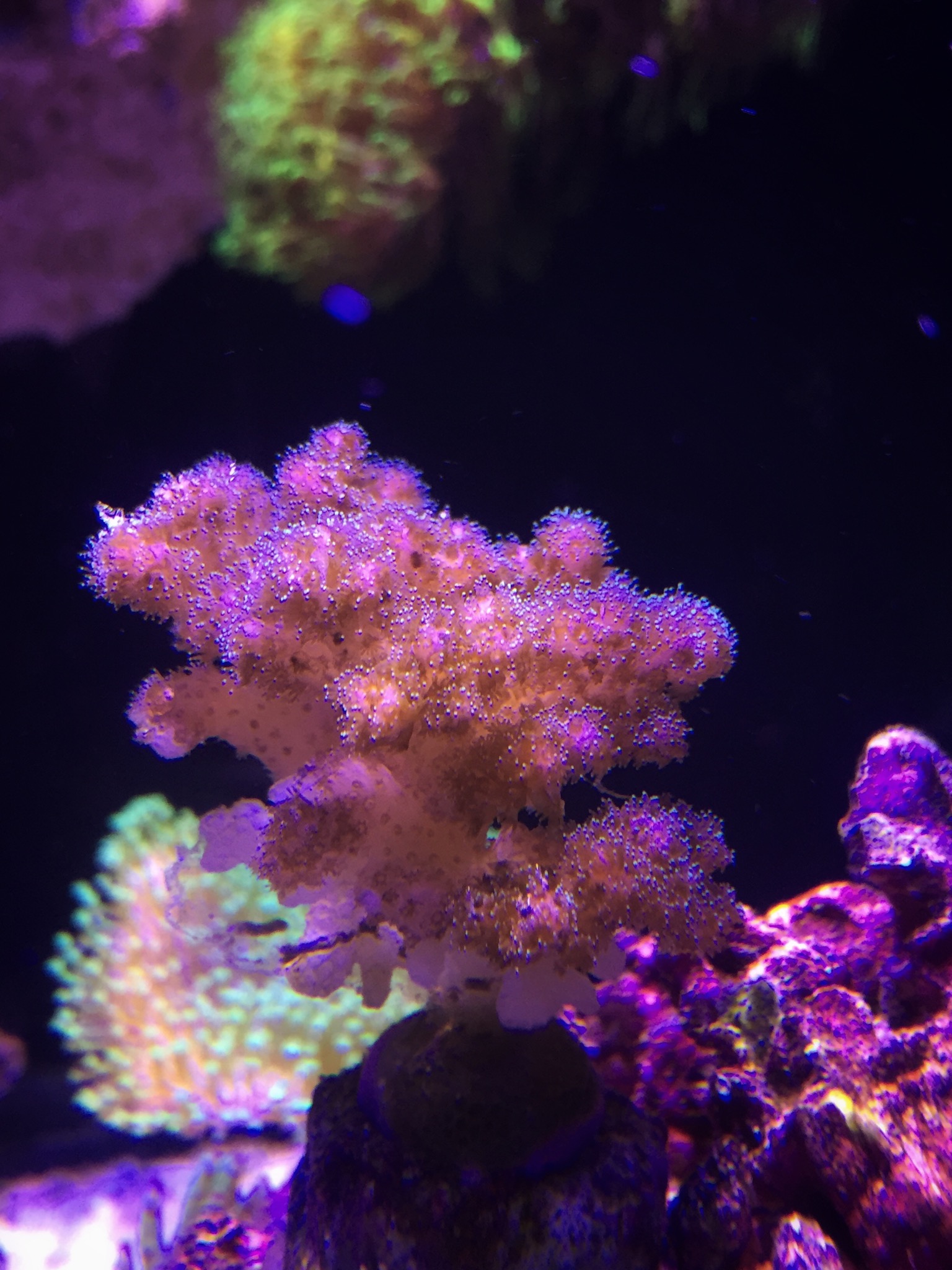

Hör ein paar Bilder

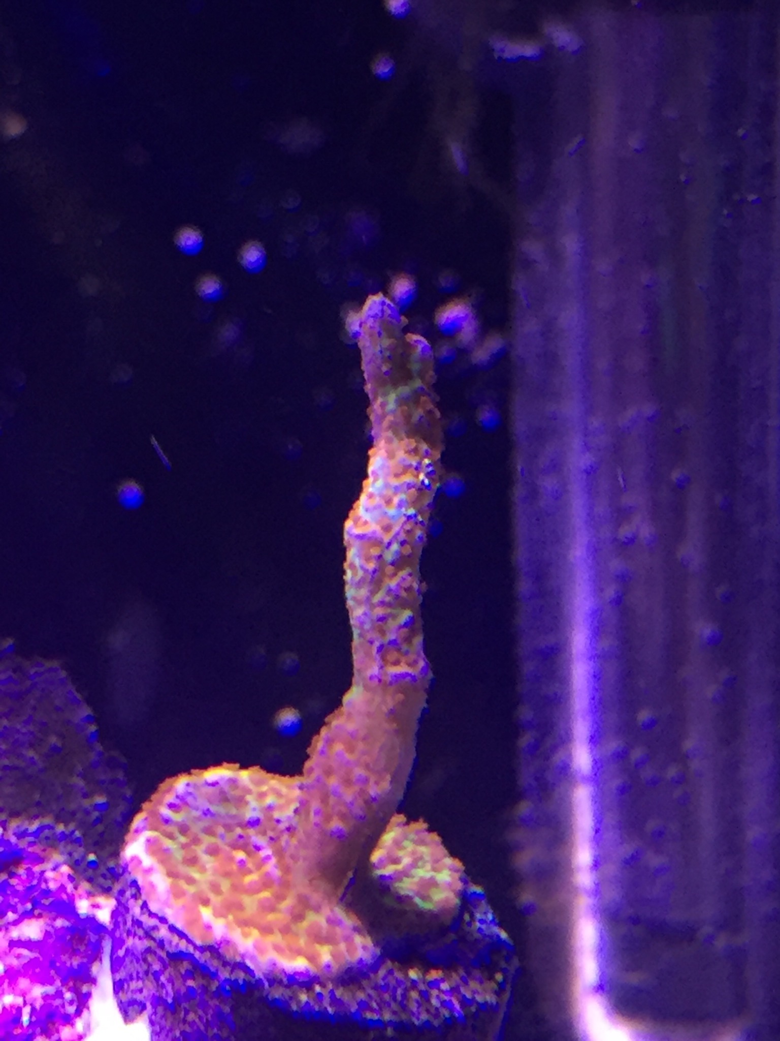

Und meine Milka

Das Polypenbild finde ich erstmal nicht schlecht, vorallem in jungen Becken mit Schwankungen der Wasserwerte.
Die hohe KH in Verbindung mit einem niedrigen PO4 Wert finde ich hingegen nicht förderlich. Ich würde definitiv den KH Wert auf 7-7,5 fallen lassen.
Hast Du comPlex drei Tage hintereinander dosiert im einen Mangel auszuschließen? Haben die Tiere reagiert darauf?
Im Grund ist die Skelettbildung der Korallen eine Fällung, gefördert durch pH-Erhöhung, Phosphat-Entzug und Kristallisationskeime. Bei niedrigen Phosphatkonzentrationen und hohen Hydrogencarbonat-Konzentrationen sterben vor allem Acroporas von unten her ab, je niedriger die Phosphatkonzentration, umso niedriger die KH, die toleriert wird. Es gibt eine Ionenkonkurrenz zwischen HCO3- und HPO32-. Eine niedrige KH <8-9 ermöglicht erst die Haltung von vielen SPS bei niedrigen Phosphat-Konzentrationen.

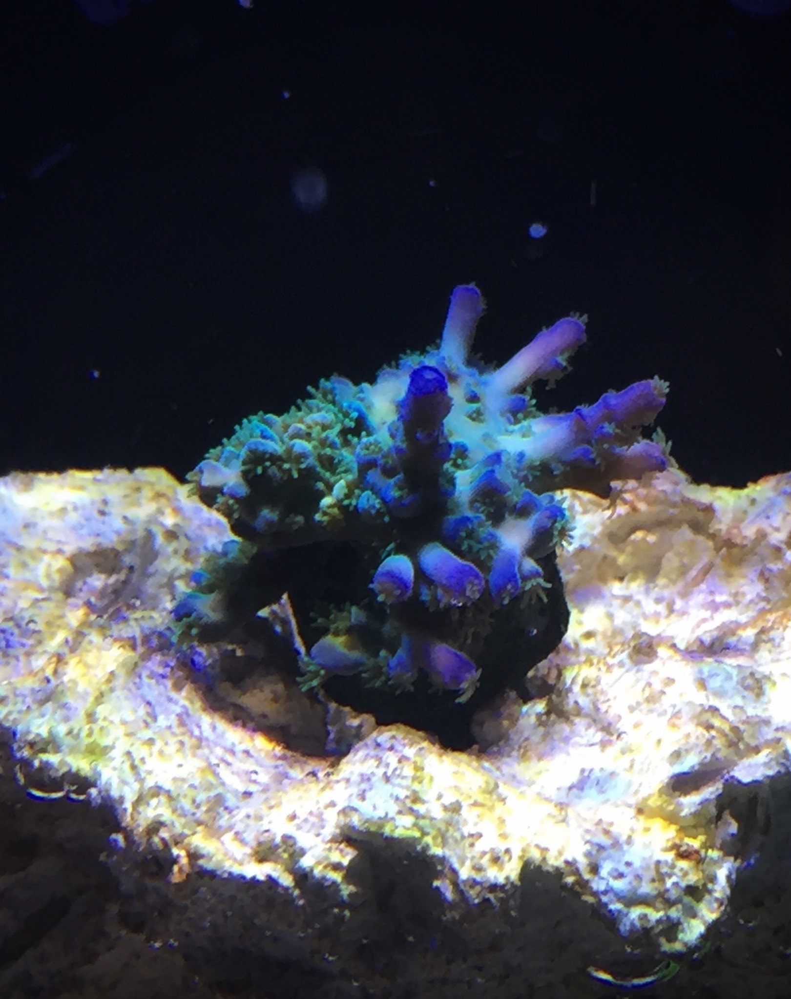

Die Acropora ist nur verfärbt und steht super .
Größtes Sorgenkind ist eigtl die Milka .

Hier die Acropora
