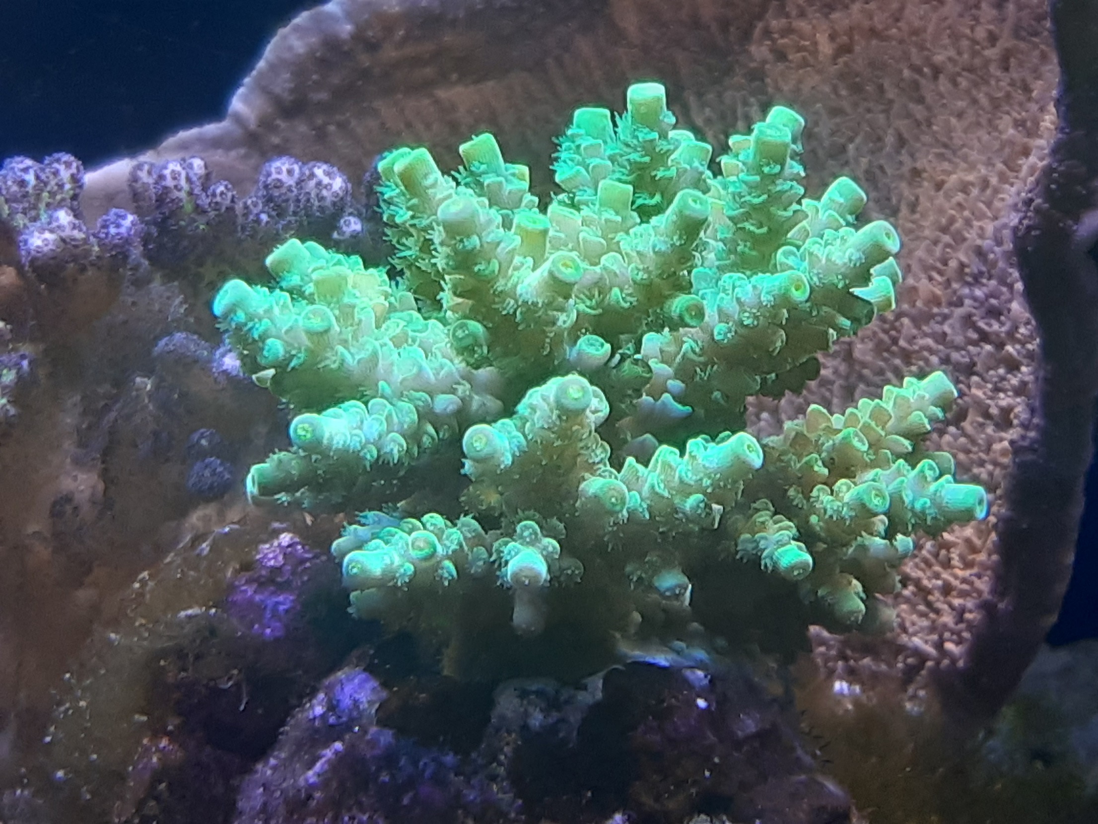

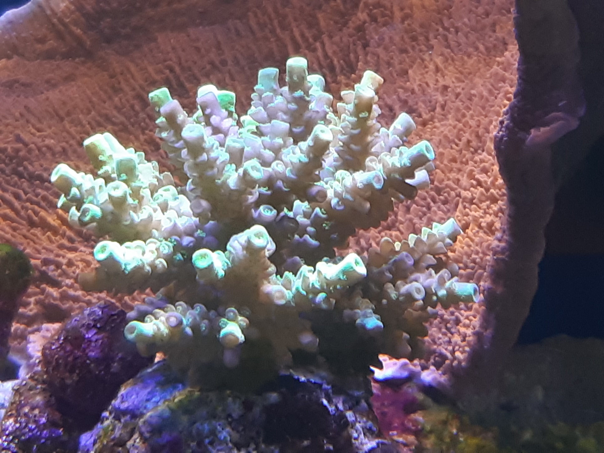

Bin momentan unterwegs, wenn ich wieder zuhause bin, werde ich ein Bild einer Acropora nachreichen, ist für die Beurteilung vielleicht besser als ein endloser Text.

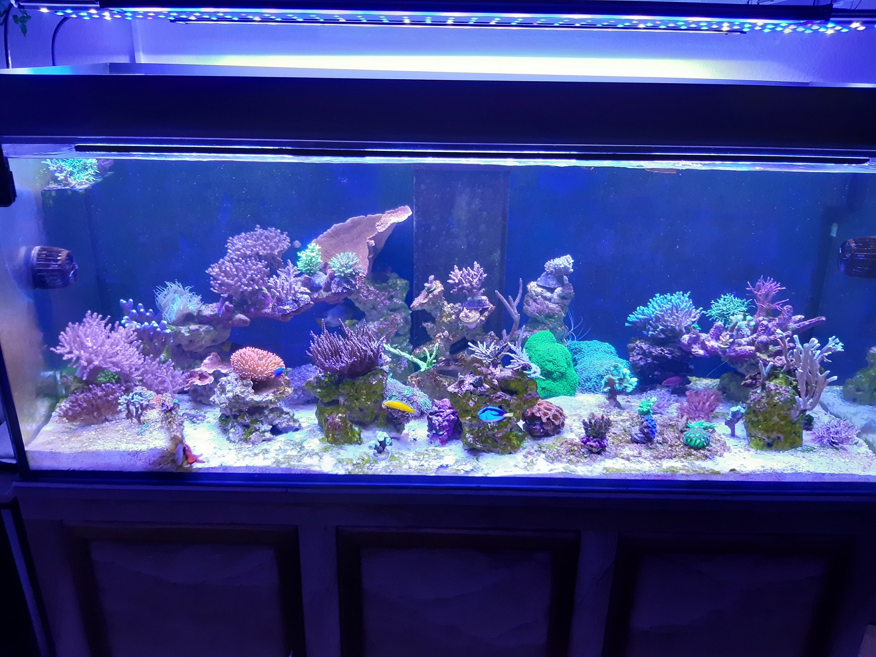

Anbei noch eine aktuelle Gesamtansicht ( leider krieg ich das Foto nicht besser hin )

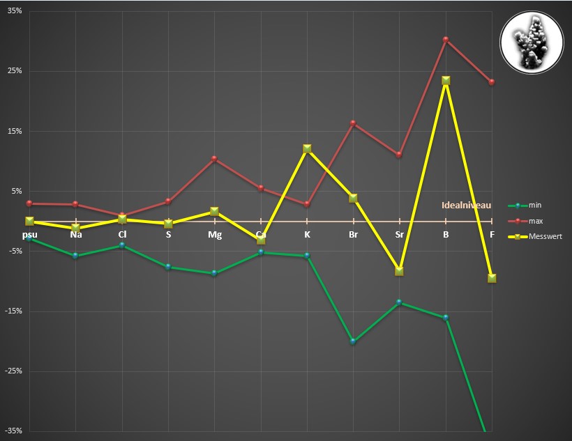

Ich habe Dir mal das Ergebnis deiner ICP visualisiert. Kalium ist bezogen zur der Salinität von 34,77 psu zu hoch. Ist jetzt aber nicht schlimm. Du solltest auf deinen Ca/Sr Gehalt achten. Den auf jeden Fall erhöhen.
Bei Dir liegt eher ein Stickstoffmangel vor. Auf jeden Fall sangokai nutri complete dosieren.

Danke für deine Mühe - sehr anschauliche Grafik. Calzium angleichen ist kein Problem, das werde ich im Auge behalten und Strontium habe ich auch zur Verfügung. Den Stickstoffmangel hatte ich schon länger im Visier, Nitrat ist schon seit dem Beckenstart mit meinem Test kaum nachweisbar ( Red Sea ) und in der letzten ICP war NO3 ja auch n.n. Darum dosiere ich auch schon seit Wochen Complete mit der kleinen Dosis ( 0,5 ml/100l ) und zwischendurch auch mit 1 ml/100l.Das soll aber laut Dosieranweisung max. 3 Tage lang erfolgen. Mittlerweile zeigt mein Test auch einen NO3 von
1 bis 2 mg/l an. So, und jetzt eine biochemische Frage, bitte korregiert mich, wenn ich hier falsch liege
Wenn ich mich richtig erinnere, ist der im Nitrat vorhandene Stickstoff nur schwer von den Korallen verwertbar, die hätten lieber Ammonium oder anderen organisch verfübaren Stickstoff.
Liege ich damit richtig???
Und wenn ja, kann ich das wohl nur durch einen Blick ins Becken beurteilen? Dabei tue ich mich leider immer noch schwer, die richtigen Schlüsse aus bestimmten Symptomen zu ziehen.

Nun zum Thema Beleuchtung.
Ich habe das Becken mit der AquaPerfekt Reeflight 150 gestartet. Die Lampe ist wie folgt bestückt:
Kanal 1: 44x Marineblau ( 475 nm ) + 4x UV (410 nm )
Kanal 2: 36x Marineblau ( 475 nm )
Kanal 3: 24x Weiss ( 12000 K )
Kanal 4: 34x Royalblau ( 440 nm ) + 2x UV ( 410 nm )
Kanal 3 fahre ich derzeit auf 100%, die anderen auf 80%. Die Beleuchtungszeit beträgt 11 Stunden u. 45 Minuten inclusive 90 Minuten Dimmphase morgens und abends.
Zusätzlich habe ich seit einiger Zeit ( ich weiss gar nicht mehr genau wann - so etwas schreibe ich normalerweise auf
) die zwei GHL Mitras Lightbars vom alten Becken angebaut. Seitdem ist das Licht ( gefühlt ) nicht mehr so blaulastig. Die Beleuchtungszeit ist äquivalent zur Reeflight. Die GHL-Lampen haben 8 Kanäle:
Rot ( 622 nm ) : aus
Grün ( 530 nm ): aus
Kaltweiss 1 ( 6500 K ): 50%
Kaltweiss 2 ( 8000 K ): 50%
Blau ( 472 nm ): 90%
Royalblau ( 455 nm ): 75%
Tiefblau ( 450 nm ): 75%
Hyperviolett ( 425 nm ): 20%
Ich betreibe die Lampen ohne Blauphasen und ein Mondlicht gibt es auch nicht.
Ich hätte gerne noch den Beleuchtungsverlauf als Kurve mitgeschickt, aber ich kriege die Kurven nicht hier rein. Ich hoffe, das meine Beschreibung trotzdem einigermaßen anschaulich ist.
So, nun ist bestimmt genügend Raum für Verbesserungen.
