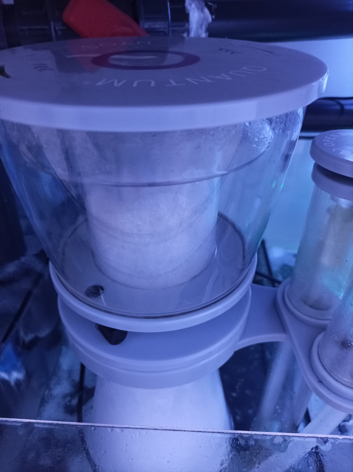

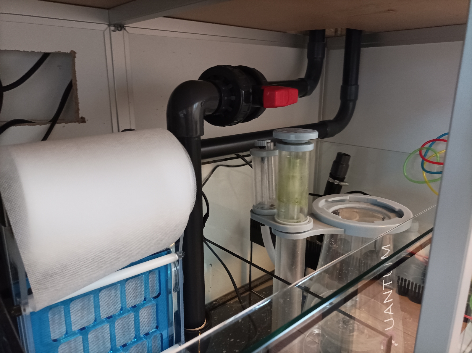

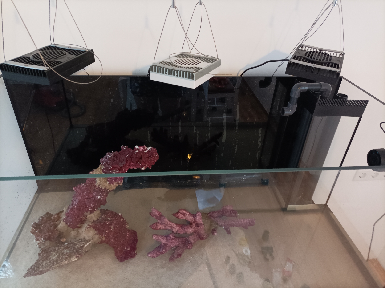

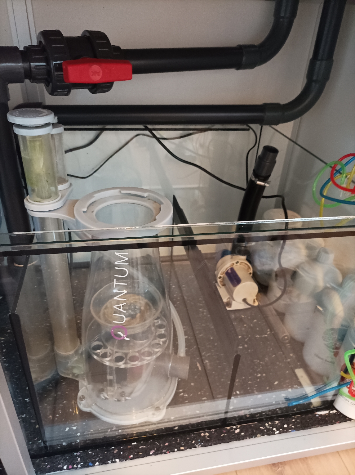

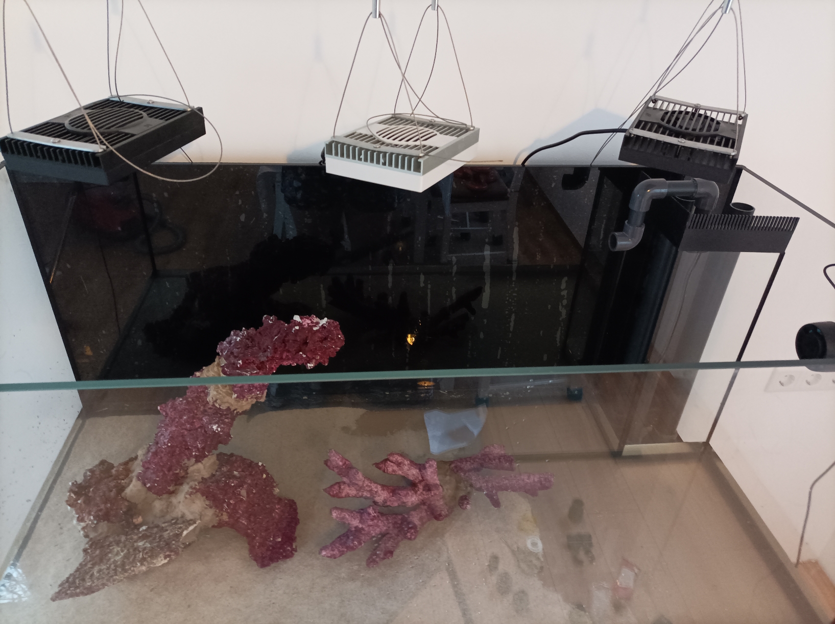

anbei ein paar Bilder als Work in Progress.
Die Verrohrung ist gleich fertig. Morgen baue ich mir dann
einen Verteilerbalken für die UV Anlage und den Wirbelbettfilter.
Die dritte Steinsäule trocknet noch und kommt nachher ins Becken. Es wird langsam.
Die Lampen müssen noch vernünftig befestigt werden, damit sie grade sind. Das ist aber alles Feintuning.
Im neuen Jahr kommt dann die Frontalverkleidung dazu.
Mathias

Es wird ja langsam ✌️
Hab meine UV auch mit einer extra pumpe und Silikonschläuchen, Wirbelbett von Aqua medic mit eigener pumpe.
Das ist meiner Meinung nach die flexibelste Möglichkeit.
UV verwenden wir eh nur anfangs bei Bedarf, außer du pflegst empfindliche Fische.
Wegen des Fließbettfilters, da hat mir Jörg empfohlen anfangs ohne zu starten.
Grund ist folgender, ich ebenso wie du wahrscheinlich kämpfen mit sehr niedrigen Nährstoffen.
Bin selbst in Woche 10 und habe oft po4 nn.
Da spielt ein Fließfilter ordentlich dagegen weil dieser alles rausfiltert. Egal ob gut oder schlecht.
Meiner steht seither im Abstellraum und wartet auf seinen Einsatz, bin jedoch mit der Klarheit des Wassers danke Aktivkohle komplett zufrieden.

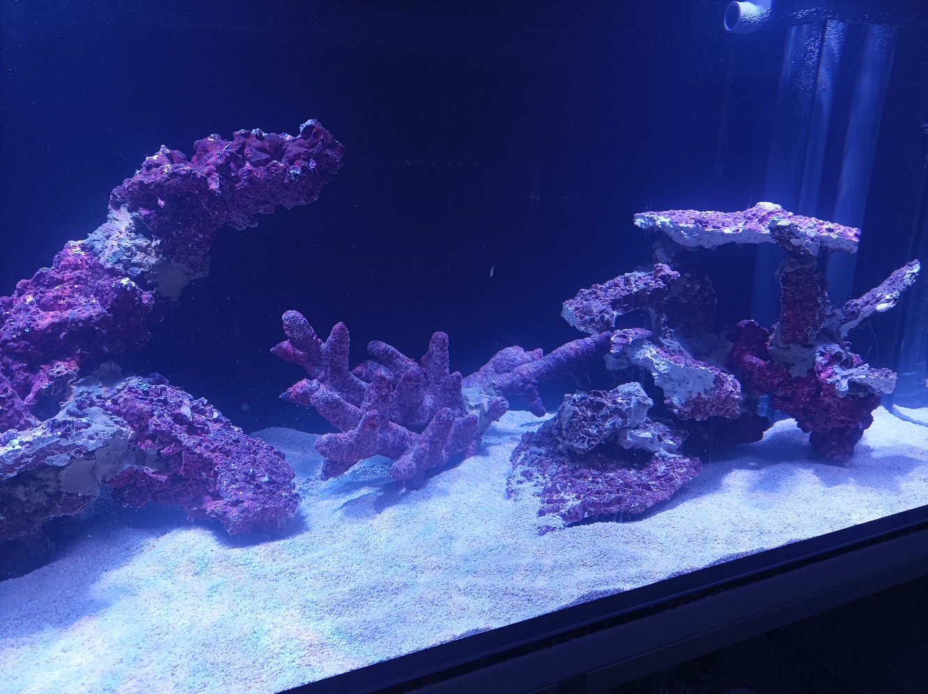

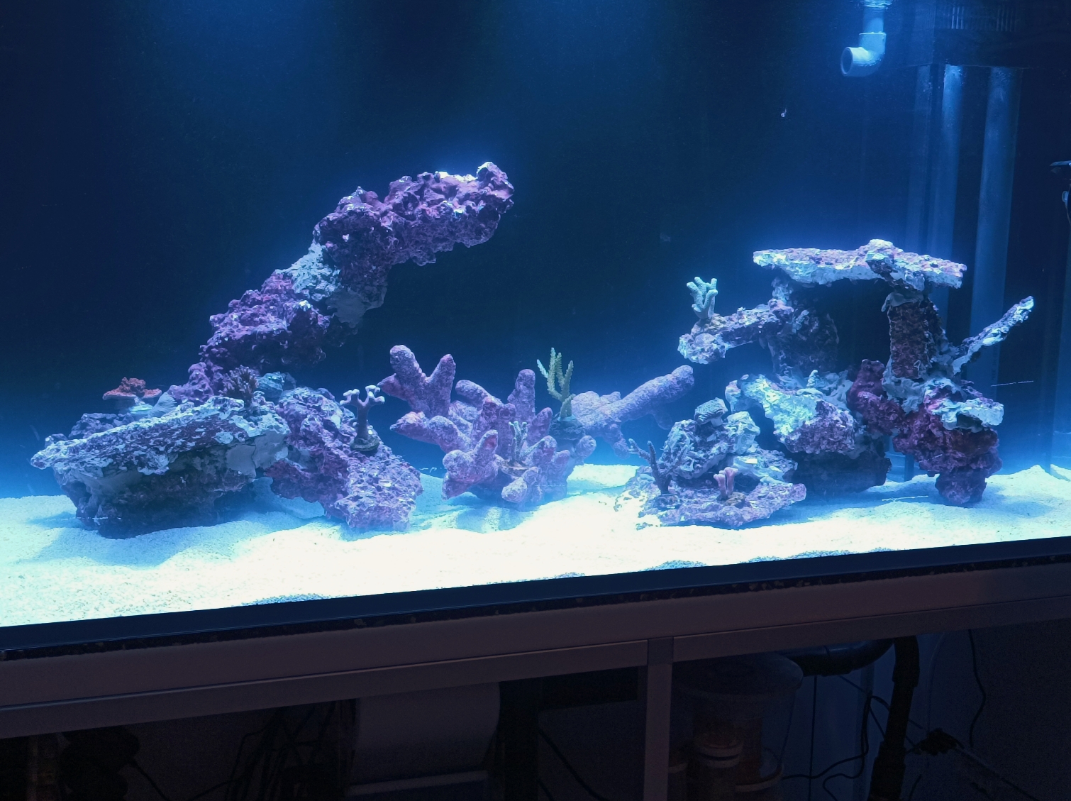

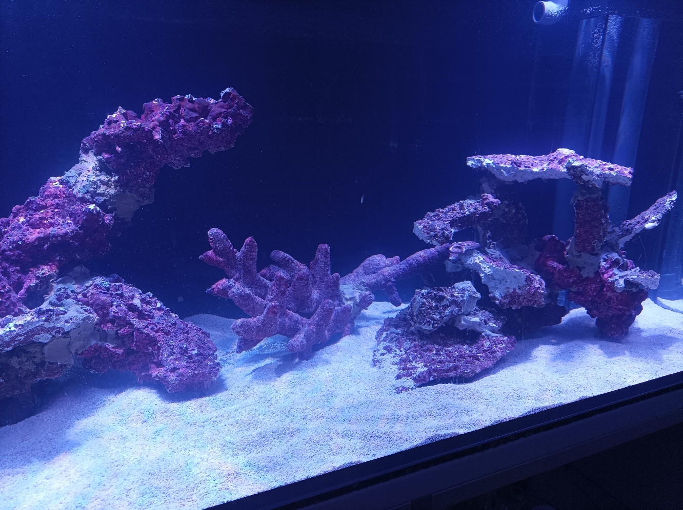

Hallo zusammen und ein frohes neues Jahr :)
Über die Feiertage habe ich den Beckenaufbau fertiggestellt.
Heute habe ich dann mit Sangokai gestartet.
Dazu haben meine Frau und ich erst einmal die Wasserwerte getestet.
Angefangen mit der Dichte, die über Spindel und Umrechnungstabelle bestimmt wurde (Temperaturkorrigiert, 35,2ppt), KH mit 7,3, Ca mit 447mg/l, Mg 1287mg/l, PO4 0,03mg/l, NO3 1.
Die Tests haben wir vorher einmal mit einer Referenzlösung gegen getestet.
Soweit eigtl. alles im Rahmen. Parallel haben wir noch eine ICP gezogen, die morgen zu Fauna Marin rausgeht.
Danach haben wir die Grundparameter in die Exceltabelle für die Startdosierung eingetragen (512l gesamtes Wasservolumen, inkl.TB und abzüglich Dekorationsmaterial und Technik im TB). Rausgekommen sind 10,2ml für das NC, diese haben wir händisch dosiert.
Beim Fluten hatten wir auch die RFP ausgelietert und sind auf 1028l/h gekommen. Passt auch gut aus meiner Sicht :)
Morgen kommt noch die dritte Lampe und eine neue Strömungspumpe :)
Im Anhang ein paar Bilder.
Mittwoch oder Donnerstag kommt der Erstbesatz mit Korallen.
Schönen Abend und liebe Grüße
Mathias

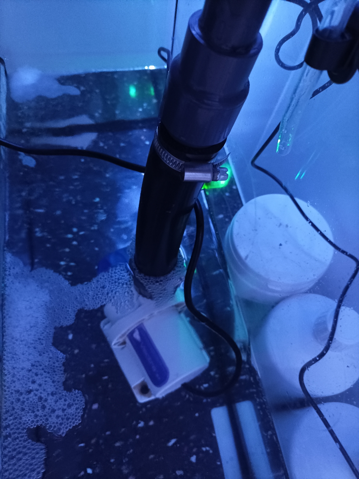

Hey, ich würde die verzinkte Schelle an der RF Pumpe gegen eine aus Kunststoff tauschen oder einen Kabelbinder. Das reicht dicke…
Mathias91
Beiträge: 59
Registriert: Freitag 11. November 2022, 07:51
Wohnort: Hagen
Re: Das Riff in der Küche
Beitrag von Mathias91 »
Hi Dani,
danke für die Rückmeldung.
Das ist eine Schelle aus V4A, nicht verzinkt.
Trotzdem besser tauschen?
Mathias
