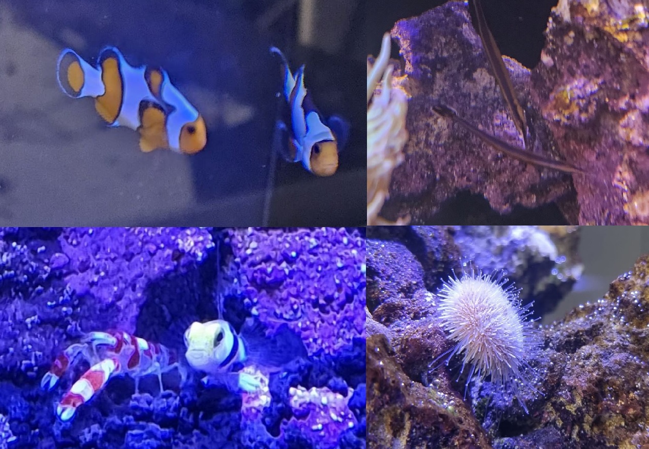

Wir haben den Besatz des Beckens nun "abgeschlossen" und es sieht wie folgt aus:
Fische:
2 x Amphiprion ocellaris (Falscher Clownfisch)
2 x Doryrhamphus excisus (Blaustreifen-Seenadel)
1 x Stonogobiops nematodes inkl. Alpheus randalli (Lanzen-Symbiosegrundel mit Knallkrebs)
Zudem noch:
1 x Entacmaea quadricolor (Kupferanemone)
2 x Trochus Radiatus (Turbo Schnecke)
4 x Calcinus elegans, Clibanarius sp, Calcinus laevimanus oder Calcinus elegans (Einsiedlerkrebse)
2 x Strombus luhuanus (Kegelschnecke)
2 x Salmacis sp (Rosa Nano Seeigel)
Irgendwie sieht es immernoch leer aus aber es braucht ja auch alles platz zum schwimmen und wachsen.
(Kann übrigens jemand mal den Fishselector aus dem Netz nehmen, die Angaben sind ja der Wahnsinn da wäre unser Becken nur zu 38% besetzt. Denke das verwirrt Einsteiger sehr.)

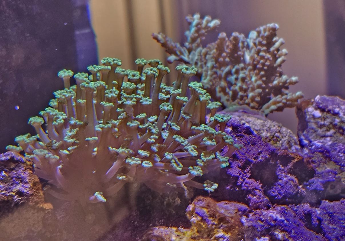

Folgende Korallen befinden sich aktuell im Riff
1 x Favia christmas
1 x Alveopora sp.
1 x Duncanopsammia
1 x Acropora sp.
1 x CAULASTREA SP. 'NEON'
1 x Goniopora ultra red
1 x Goniopora Galaxie
1 x Euphyllia Hammer Toxic Grün
Das hört sich nach mehr an als es aussieht... wobei die Duncanopsammia (Bartkoralle) der Star der Show ist!
Wie gesagt jetzt ist abwarten angesagt und den Korallen beim wachsen zusehen.
Wir hatten auch eine Mini-Katastrophe da wir an der Acropora sp. leider RNT diagnostiziert haben. Zum Glück sehr schnell und eine Anwendung von Coral RX scheint es gestoppt zu haben. Aber es war wahrscheinlich einfach zu früh für SPS.

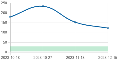

Danke für deine Antwort. Habe mir die Videos angesehen und verstehe das ganze jetzt etwas mehr.
Aluminium und Chrom sinken tatsächlich langsam:
Chrom:
Download (1).png (10.02 KiB) 9420 mal betrachtet
Aluminium:
Somit hoffe ich das über die Zeit mit Wasserwechsel in den Griff zubekommen.
