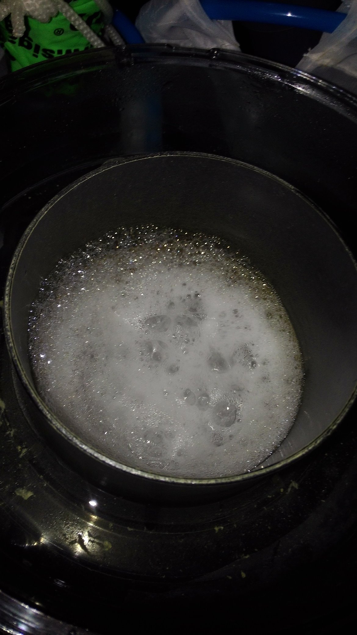

Na endlich
nach einer Woche mit Korallenbesatz hat der Abschäumer endlich begriffen, was erwartet wird
Wasserwerte messe ich heute Abend nochmal.

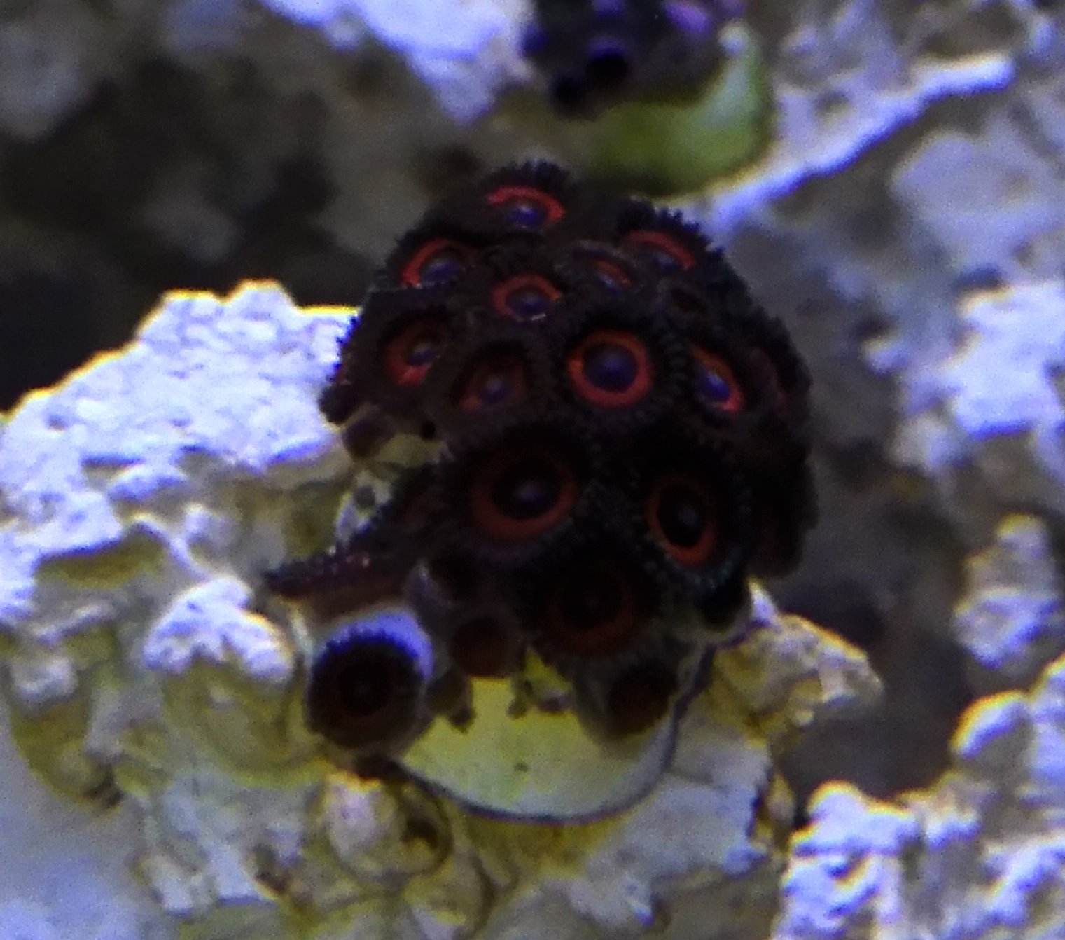

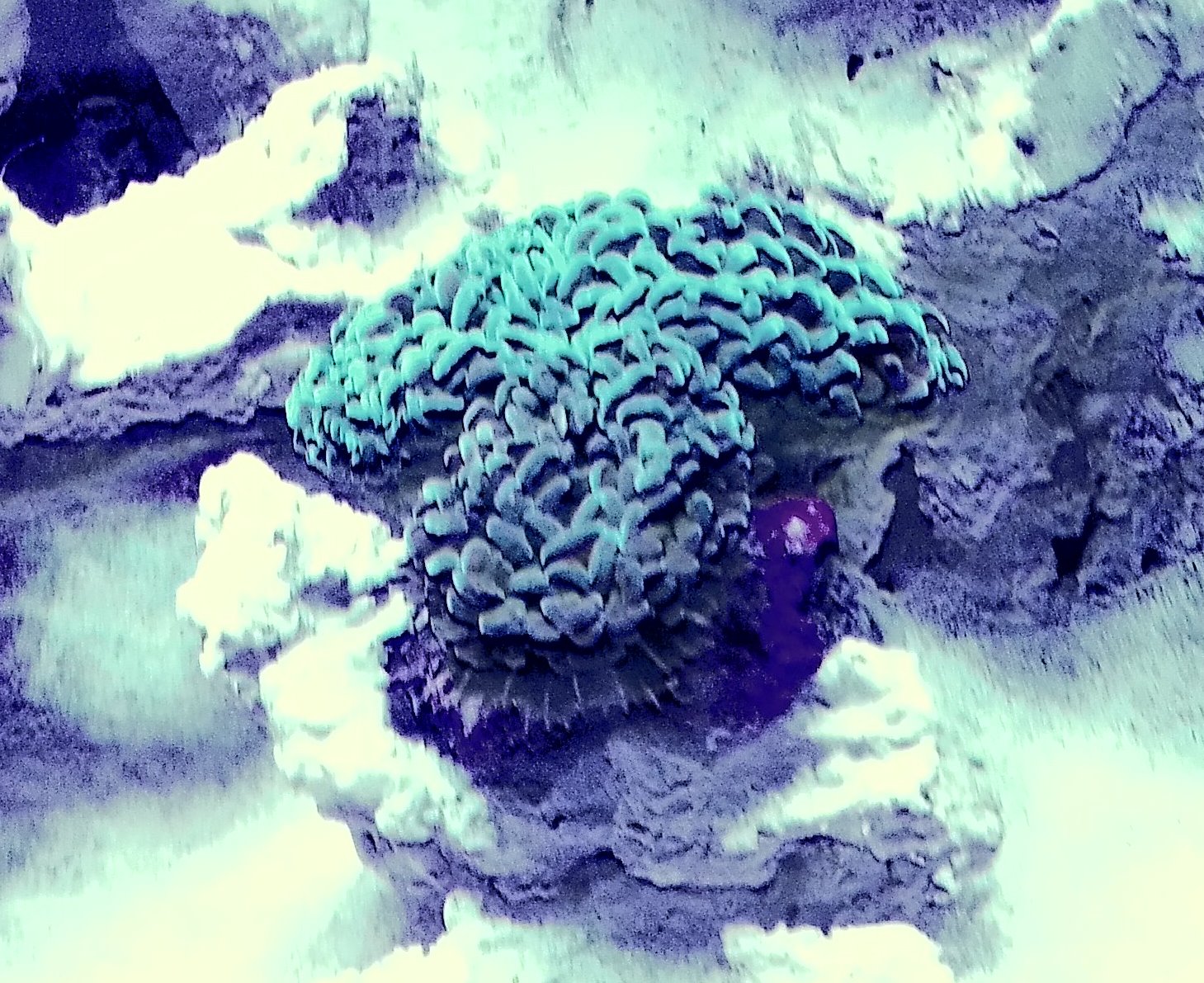

Hallo
heute sind ein paar neue Tiere eingezogen. Meine erste Bestellung bei Ricordea-Bay. Die Tiere haben sich sofort geöffnet und sehen klasse aus. Bestimmt nicht die letzte Bestellung.
Die Korallen der ersten Lieferung haben etwas gemeckert, was zum Teil an mir lag. Die Wasserwerte waren leider etwas "durcheinander" geraten.
Inzwischen bewegen sich alle Werte wie die Salinität, die KH, CA und MG in vernünftigen Bereichen. Hohe CA und MG Werte aufgrund der Riffkeramik kann ich immer noch nicht bestätigen.
Die Kalkhaushalt-Stabilisierung erfolgt mittels SANGOKAI BALANCE-System. Damit stelle ich alle zwei drei Tage den richtigen Wert ein. Zur Zeit werden pro Tag ca. 0,02 KH und 3,3 mg/L pro Tag Calcium verbraucht.
Seit drei Tagen dosiere ich Sangokai nutri-complete. Ich möchte fast behaupten, das hat den ganzen Laden erst richtig in Schwung gebracht. PO4 konnte ich ja nicht nachweisen. Demnächst werde ich einen Hanna Mini-Photometer einsetzen
Mit Bildern muss ich noch üben. Durch die gebogene Scheibe bekommt das Handy keine vernünftigen Bilder hin
Fortsetzung folgt.
