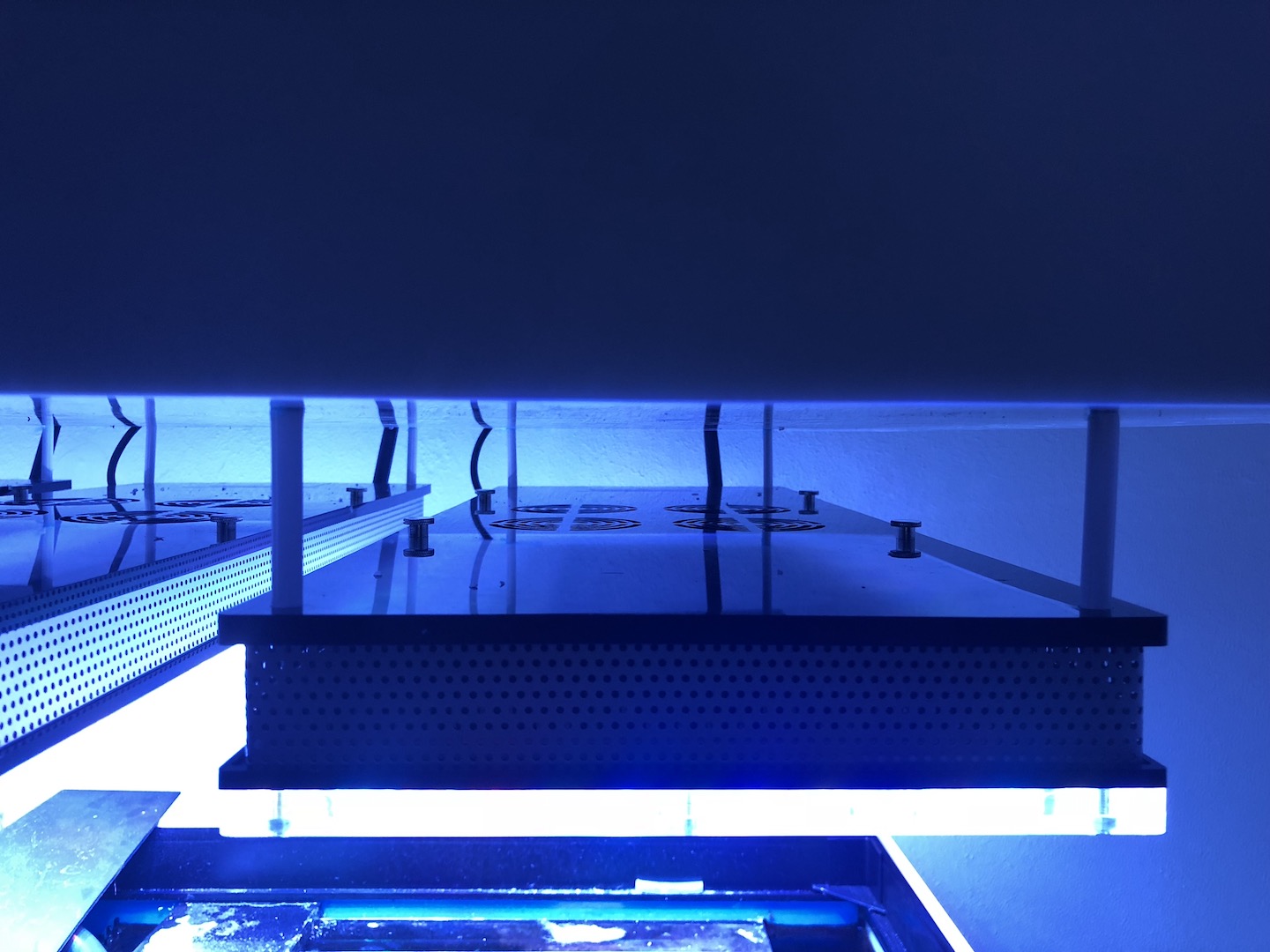

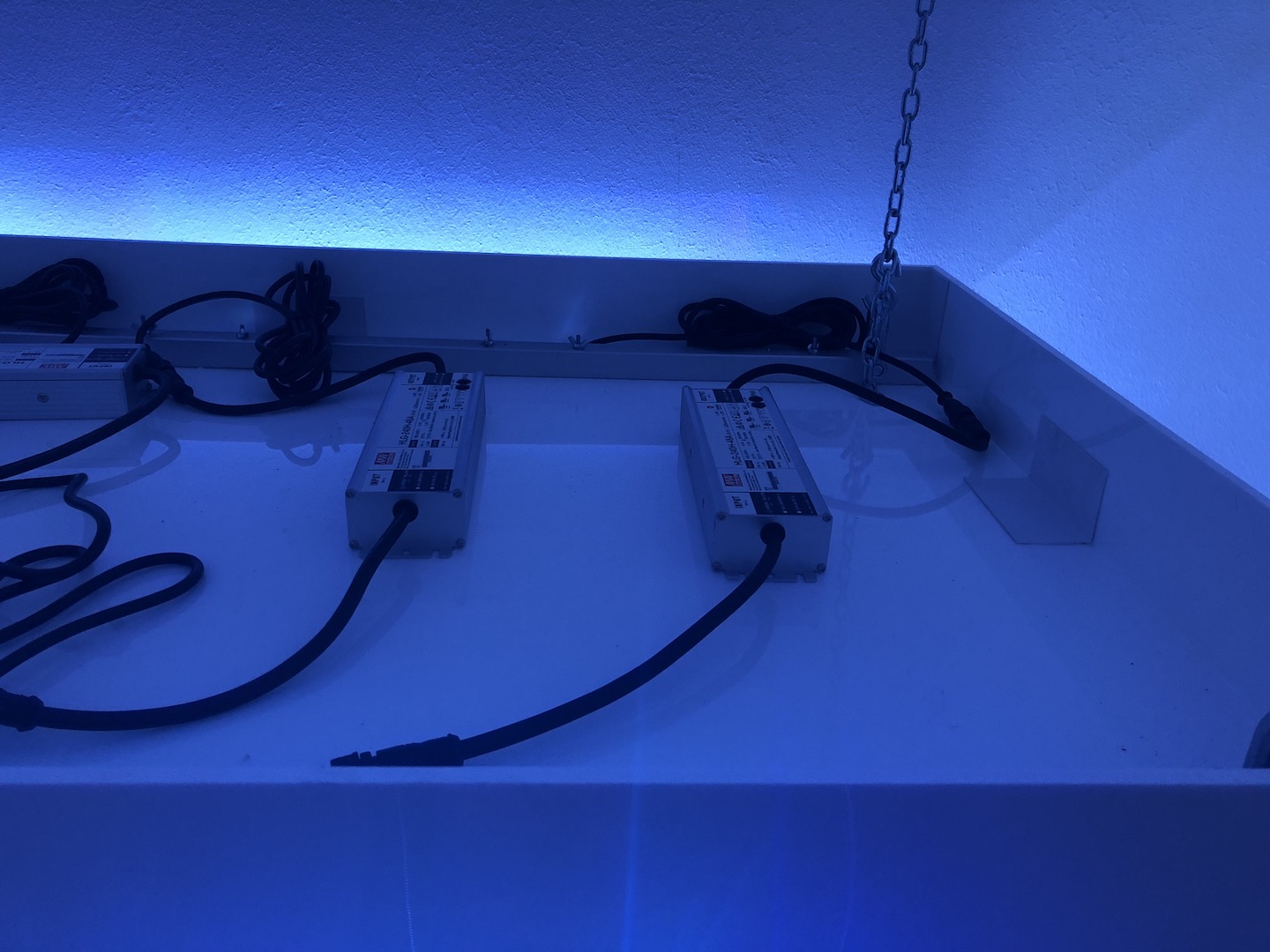

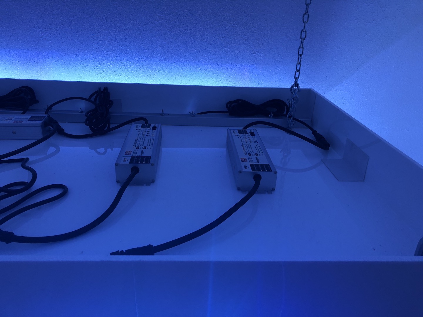

Der Rahmen ist aus 10mm Plexiglas weiss geklebt (3% lichtdurchlässig)
In dem Rahmen liegen 2 Aluprofile die Orpheks sind mit Gewindestangen von unten durch das Plexiglas und durch die Aluprofile verschraubt. Zwischen Leuchte und Plexiglas habe ich 5cm für den Luftstrom gelassen und die Gewindestangen mit weissen Kundstoffrohren verblendet. Alle Kabel wurden oben reingelegt .
Anschliessend die Aluprofile an den Ecken durchgebohrt Schäkel mit Ketten verbunden und an die Decke. Im Anhang noch 2 schnelle Bilder.
