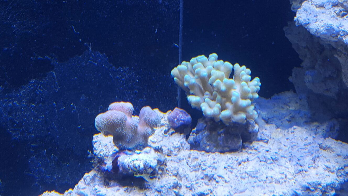

Ich habe einige News zum Becken, die Algen sind gänzlich wieder verschwunden und die Korallen sehen von Tag zu Tag besser aus :-)
Ich habe ebenfalls eine Triton Analyse machen lassen, die Auswertung sollte demnächst fertig sein.
Phosphat 0.08 mg/L
Nitrit: 0.01 mg/L
Nitrat: < 1 mg/L aber nicht 0
Alkalinität: 7.2°dKH (Verbrauch stark zurückgegangen)
Calcium: 450 mg/L (Verbrauch setzt langsam ein, Wert jedoch nch über 420 mg/L)
Silikat: 0.13 mg/L
Salinität: 35 psu
Temperatur: 25°C
Nachfolgend noch ein paar Bilder meiner Korallen, an einer siedelt so weit wie ich das sehe ein Schwamm :-)
Liebe Grüsse
Mathias
