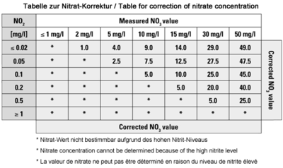

Beiträge: 2300
Re: Me(e)hr geht immer 500
Dann wäre innerhalb von 2 Wochen dein NO3 von 5,6mg/L auf 1mg/L gefallen.
Hi Micha,
Wenn du das comPlex dosierst und du schon eine schlechte Stickstoffverfügbarkeit hast verschlimmert sich unter Umständen der zustand noch.
Gewebeauflösung von der Basis deutet eher auf Stickstoffmangel hin.
Wie Patrick schon schrieb solltest du bei den niedrigen NO3 Werten auch immer NO2 mit messen um zu sehen ob es nicht davon kommt.
Bei 0,01 NO2 zeigt dein Nitrattest schon 1mg NO3 an ohne das etwas vorhanden ist.
