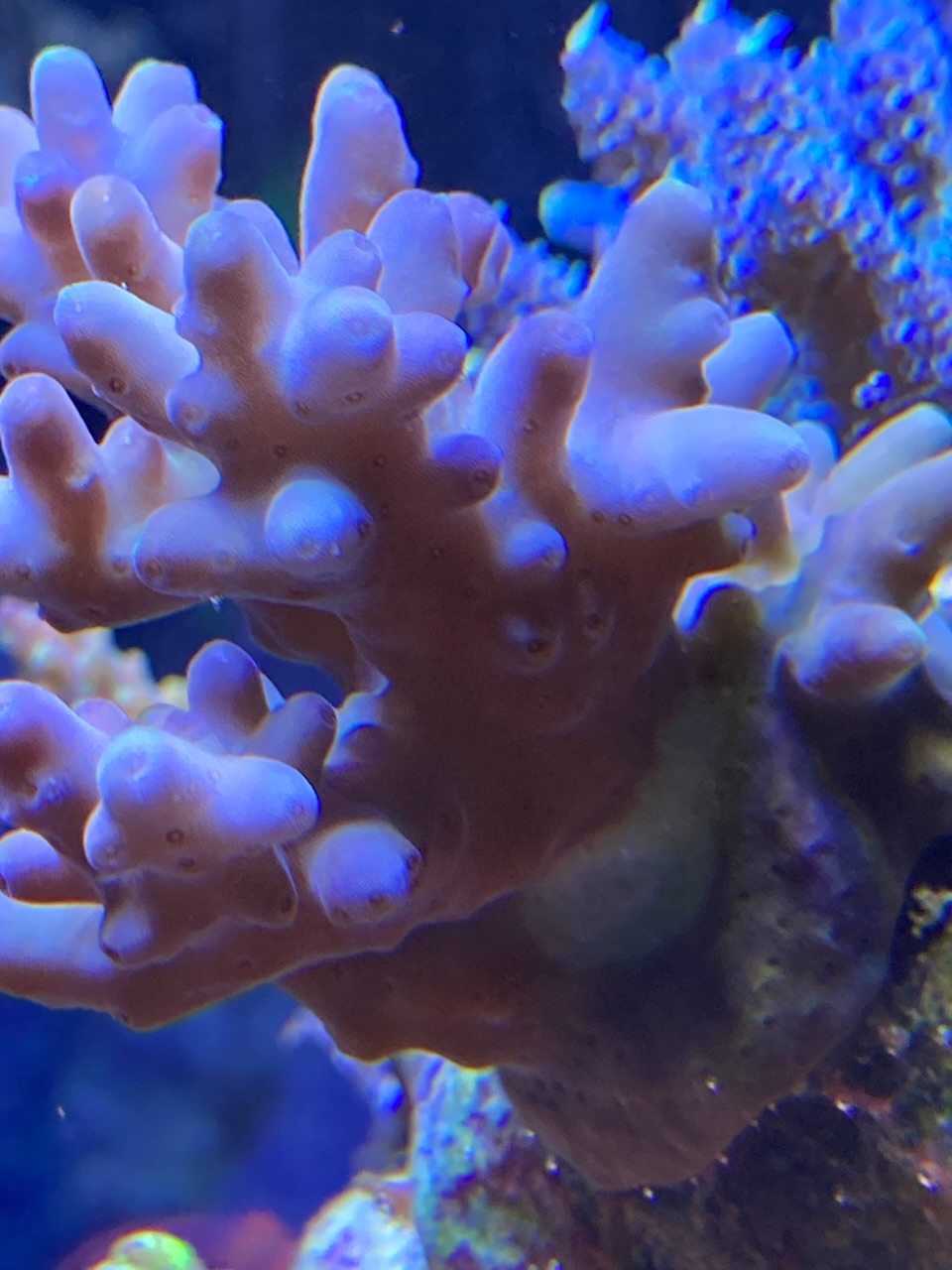

Die Korallen hellen auf, die einen mehr die anderen weniger. ABER wachsen auch weniger! Meine Montis (die eigentlich einfach zu halten sein sollen) wachsen garnicht.
Mein Sorgenkind, scheint wohl nicht klar zu kommen. Richtig traurig. Als ich diese SPS bekommen habe, war sie unscheinbar. Und wurde richtig richtig schön, als ich mit Sangokai angefangen hab. Probleme hat sie gemacht, als ich mit dem Jod durch die Decke geschossen bin. Seitdem will sie nicht mehr.

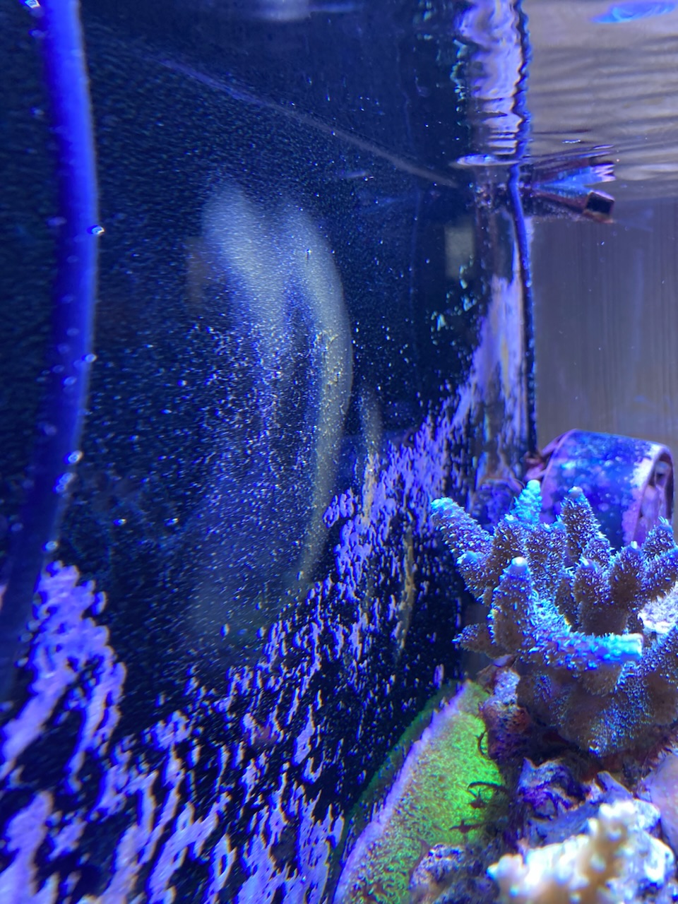

Auf der einen Seite habe ich das Gefühl zu wenig Nährstoffe zu haben, vor allem Phosphat. Auf der anderen Seite bekomme ich leichte Beläge auf der Rückscheibe, als ob ich dann doch genug Nährstoffe hätte!?
