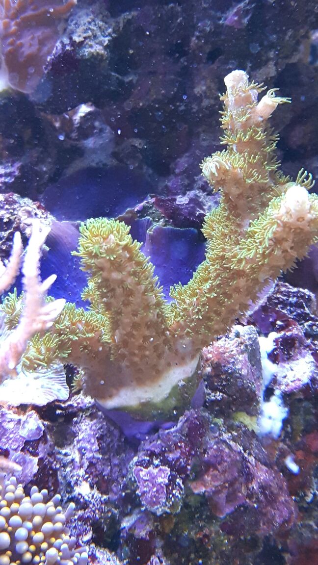

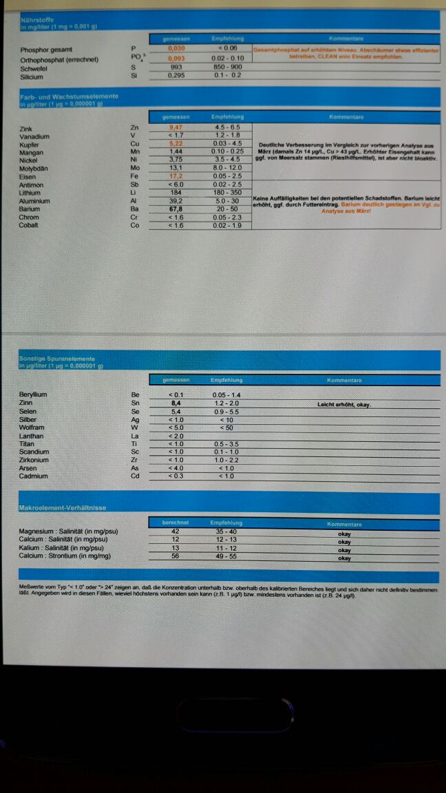

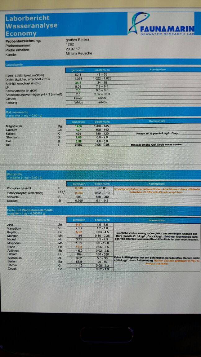

Hallo
Leider zeigen 3 meiner sps weiße stellen an der lichtabgewanten Seite. Bor, Kalium und Jod laut aktueller Analyse ok. Evtl kleines bisschen zu hoch. Allen anderen Korallen geht's gut.
Vernesselungskontakt scheidet auch aus. Plagegeister konnte ich keine finden.
Was meint ihr? Jemand ne Idee?
Analyse mit Auswertung von Jörg hänge ich an sowie nen paar Bilder.
Viele grüße Miriam

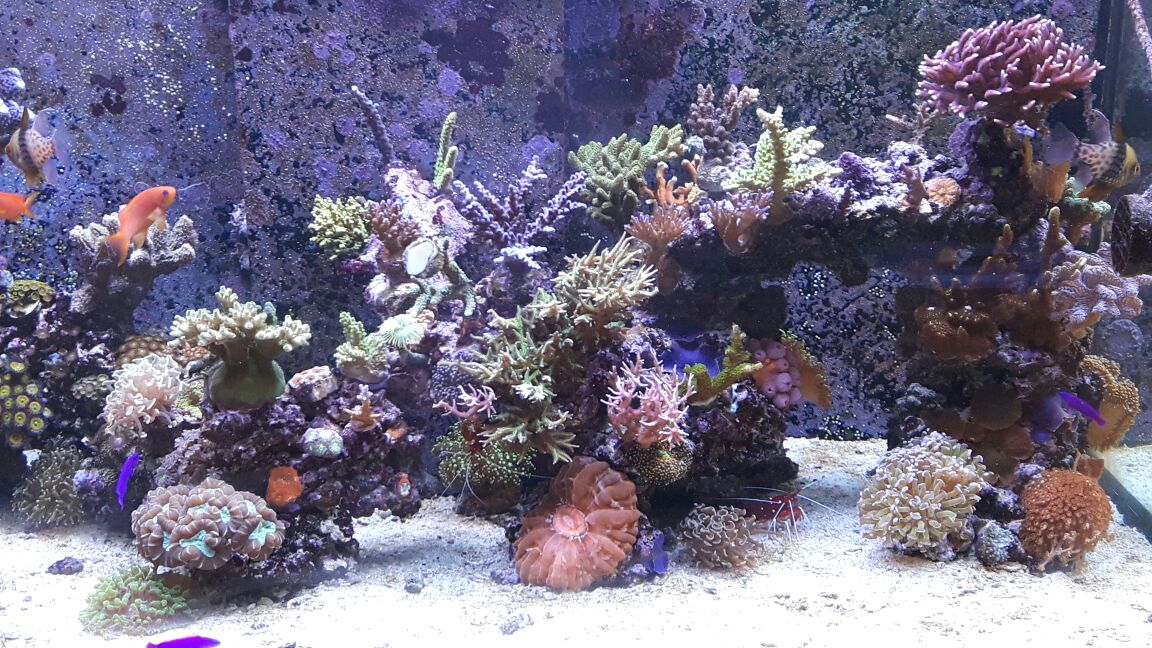

Re: Grosse Pfütze
Koralle von oben und kurze Ansicht Becken
Re: Grosse Pfütze
Leichte probleme mit dem download. Deshalb als Foto

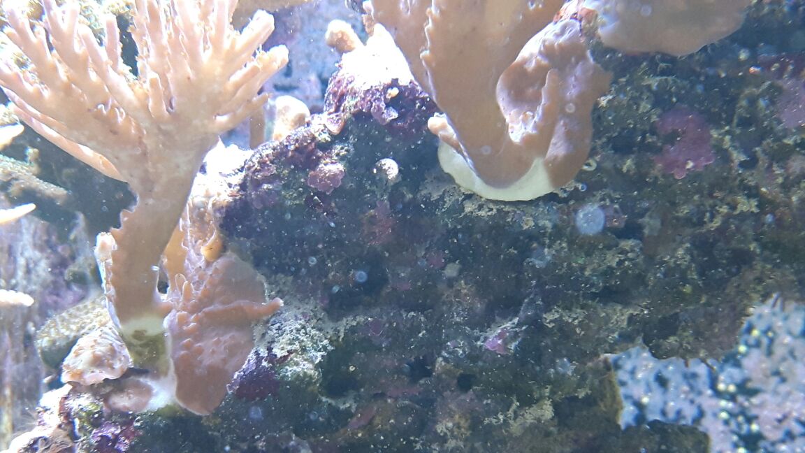

Hallo Miriam,
also an der valida sind definitiv Strudelwürmer dran (das Bild mit dem Gewebe von unten, Koralle links). Das Gewebe ist ganz fleckig. Hast Du die mal gebadet?

Hallo Jörg
Leider nein.
Ich hab sie als 2 cm Ableger reingeklebt ins Riff. Müsste sie somit rausbrechen bzw abknipsen zum baden.
Verdammter Mist.
Re: Grosse Pfütze
Da wirst Du nicht umher kommen, denke ich. Und wenn es die linke valida hat, dann die rechts daneben ziemlich wahrscheinlich auch. Das ist immer sehr doof, ja. Mit dem Coral Dip bzw. Pest Control kannst Du die adulten Tiere einfach los werden, aber da sich sicherlich bei dem Befall auch überall Gelege befinden, musst Du die im Abstand von 14 Tagen noch mindestens 3x in Folge baden. Für sowas ist ein extra bypass Becken in einem Refugium oder Ablegerbecken sehr gut.
