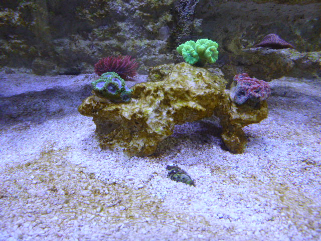

Zufrieden bin ich dennoch ganz und gar nicht, ich habe auf fast dem ganzen Siedlungssubtrat, dass dem Licht zugewandt ist, einen dichten Algenteppich. Seit meinem zweiten Wasserwechsel, kurz vor Weihnachten ging das los und ich fürchte, es sind Dinos. Wenn dem so ist, werde ich einen neuen Beitrag eröffnen und um Hilfe bitten.

Im Gegensatz zu meiner "ersten" Kieselalgenplage, wird das hier nicht schwächer oder weniger. Die Beläge an sich sind auch nicht identisch, dennoch hatte ich die Hoffnung, dass das nochmal Kieselagen sind - ich hatte schon einmal gefragt, ob das Sinn macht und sein kann. Silikat war zum Zeitpunkt des Auftretens sicherlich noch bei min. 0,8mg.
Anbei Fotos, auf denen man das ausmaß wie so oft nicht wirklich erkennt.

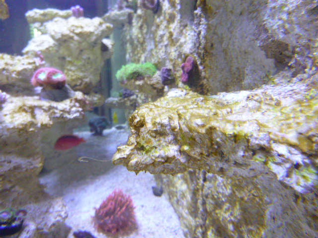

Inzwischen scheinen sich die goldbraunen Beläge in Fetzen zu lösen und mittels eines Osmoseanlagenschlauches kann ich recht gut und ohne zu schnell viel Wasser zu entnehmen absaugen. Aktuell entferne ich so ca. 10 Liter Wasser alle 2 Tage mit ziemlich viel dieses Zeugs und es sieht schon wieder besser aus. Die leicht zu entnehmenden Riffteile habe ich manuell gereinigt.

StefanSc hat geschrieben:Inzwischen scheinen sich die goldbraunen Beläge in Fetzen zu lösen und mittels eines Osmoseanlagenschlauches kann ich recht gut und ohne zu schnell viel Wasser zu entnehmen absaugen
Diese Beläge sind für Keramik oft typisch... was auch immer dadurch verbraucht wird.. es ist anscheinend in den Keramiken.

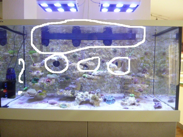

In Deinem anderen Thread habe ich nach der Beströmung gefragt... Cyanos sitzen selten an gut beströmten Stellen...
Wollte ich schon länger mal wissen... was sind das für Dinger da?
Die Tunze da links unten... wohin blässt diese? Und wieso ist die dort?
Es gibt hier einen anderen interssanten Beitrag über solche, eventuell identische Beläge, zumindest vom Aussehen udn Verhalten sehr ähnliche Beläge in Keramikbecken - insbesondere scheinbar leider bei Riffsystem. Jörg hatte einem Forenmitglied das Zeug mal als thallöse Cyanobakterien identifiziert. Da hatten einige Leute solches Zeug. Ich werde weiterhin alle paar Tage was absaugen - mal schauen wie das weitergeht...
hypocampo hat geschrieben:Wollte ich schon länger mal wissen... was sind das für Dinger da?
Das ist ein Red Sea Max Becken. Hinten ist eine Kammer, 10cm tief, geht etwa von oben bis halbe Beckenhöhe (darunter ist eine Kammer für Verdunstungswasser). In dieser Kammer sitzen die Strömungspumpen. Unten siehst Du die drei runden Einlassöffnungen, oben 3 Auslassöffnungen. Ganz rechts der Rücklauf vom TB. Die Strömungspumpen selbst sind stinknormale RFP. Hier von Sicce. Also 3 Stück.
Anfangs fand ich diese Lösung ganz toll, inzwischen....
1. muss man da hinten drin auch mal saubermachen.
2. ist man strömungstechnisch arg eingeschränkt, man kann den Einlass zwar verdrehen, um komplett seitlich zu beströmen müsste man etwas aufsetzen.
Im Prinzip funktioniert das aber eigentlich ganz gut. Man beströmt schräge von oben nach unten, unten ist der Sog vom Einlass. Mir war aber klar, dass im hinteren Bereich unten wenig ankommt und das ist auch so, trotz Durchströmbarkeit des Riffs. Daher meine Idee, die ich von Anfang an hatte, quer zur "Hauptsrömung" blasen zu können, um Gammelecken zu vermeiden.
Leider ist die Tunze 3 halt ein Riesenapparat, was Kleines würde genügen.
Ein Vorteil des Konzepts ist der Ablaufkamm über die gesamte Breite - die Kammer dient gleichzeitig für den Rücklauf.
Allerdings auch hier ein Nachteil: Macht man die Strömungspumpen aus, steigt in der Kammer der Wasserstand und es geht über den Notüberlauf...
hypocampo hat geschrieben:In Deinem anderen Thread habe ich nach der Beströmung gefragt... Cyanos sitzen selten an gut beströmten Stellen...
Deshalb habe ich die Tunze vorn sitzen, die hat obendrauf den "Umlenker" und bläst parallel zur Scheibe, sodass über den Sand quer beströmt wird.
Allerdings sind die Stellen mit den rötlichen Belägen tatsächlich eher schwach beströmt.
