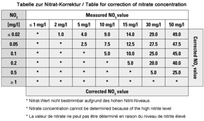

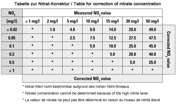

Hier in der Tabelle könnt ihr sehen welchen Einfluss Nitrit auf die Nitratmessung nimmt.
Es ist also wahrscheinlich das eure gemessenen 2,5mg N03 durch Nitrit verfälscht sind und gar kein Nitrat vorhanden ist.
Das muss nicht heißen das ein Mangel besteht aber man könnte schauen ob man die Stickstoffverfügbarkeit verbessern kann und es dem Becken gut tut.
Hier würde ich mal für 3 Tage infolge complete mit 1ml/100l dosieren und schauen ob es sich im Becken bemerkbar macht.
Wenn es sich positiv bemerkbar macht würde ich nach 3 Tagen Pause das complete täglich mit 0,5ml/100l einsetzen.
Zusätzlich würde ich noch 0,5ml/100l mit dem comPlex arbeiten.
Solltet ihr dann eine Anreicherung bei NO3 oder PO4 feststellen setzt ihr die Dosierung für 2-3 Tage aus und dosiert dann nur noch nach Bedarf 2-3 mal wöchentlich.
Dosiert ihr aktuell etwas aus dem Startssystem?

NO2 hebt lt. Tabelle NO3 auf, also auch 0.

Stefan ist grad aufgefallen das ich ein Kommafehler habe!
NO2 ist 0,01!
