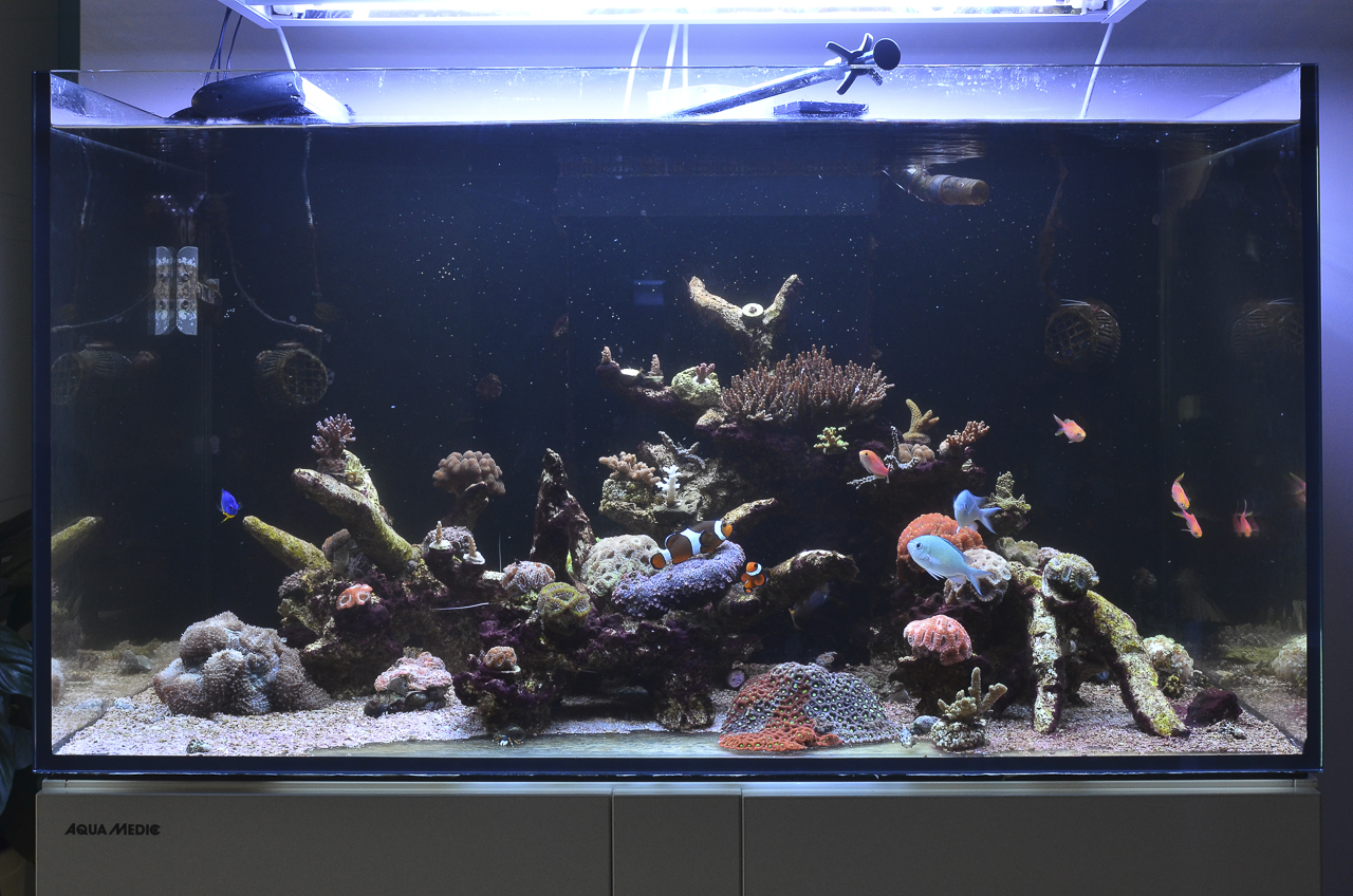

Re: Mein Xenia 100
Hi Beni,
auf das complete müssten Sie reagieren, wenn es mit einer schlechten N-Verfügbarkeit zu tun hat. Licht ist irgendwo v.a. in einer Problemsituation immer ein Thema, entweder primär, weil Du es mit dem Licht übertrieben hast, oder sekundär, weil irgend etwas ist, was die Korallen schwächt, und dann kann auch eine Lichtumgebung, die zwar stark, aber eigentlich unproblematisch ist, zum Problem werden. Am besten wäre es, wenn Du nochmal eine aktuelle Gesamtaufnahme rein stellst und wie das Licht jetzt eingestellt ist.
Hattest Du nach der Analyse Iod angepasst und dosierst Du das etwas höher jetzt? Auch die KH und Salinität angepasst?

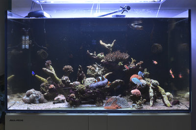

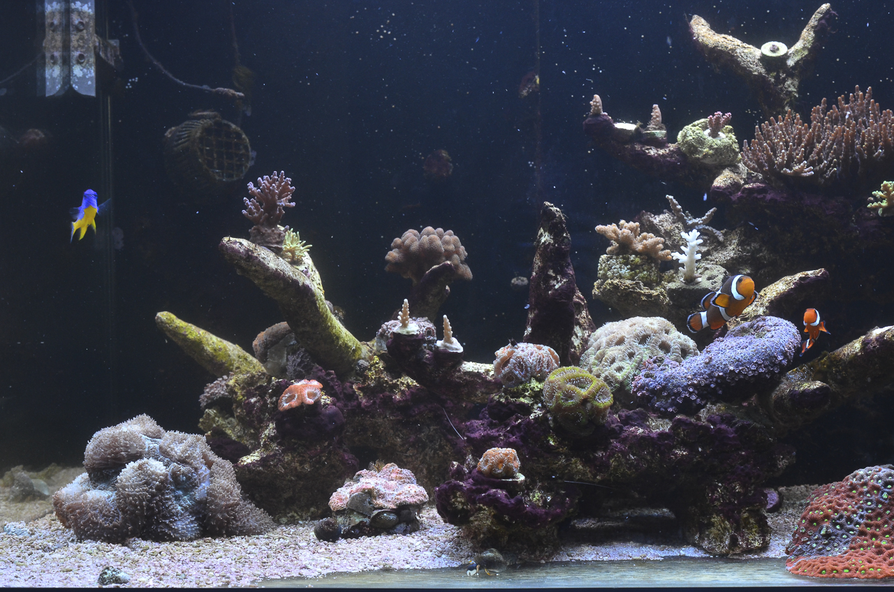

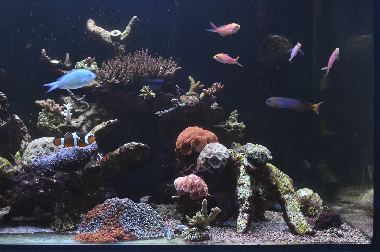

Re: Mein Xenia 100
danke erst mal für deine Hilfe! Finde ich echt große KLasse.
Ich habe Iod und Fluor angepasst. Weiteres Jod habe ich bisher nicht dosiert, die Anpassung war ja erst letzten Freitag. KH und Salinität habe ich nicht angepasst, ich wollte es nicht übertreiben mit den Anpassungen und so sehr sind beide Werte ja nicht aus dem Ruder! Aber kann ich gerne machen.
Anbei die Bilder.
Beni
Anbei die Bilder.
