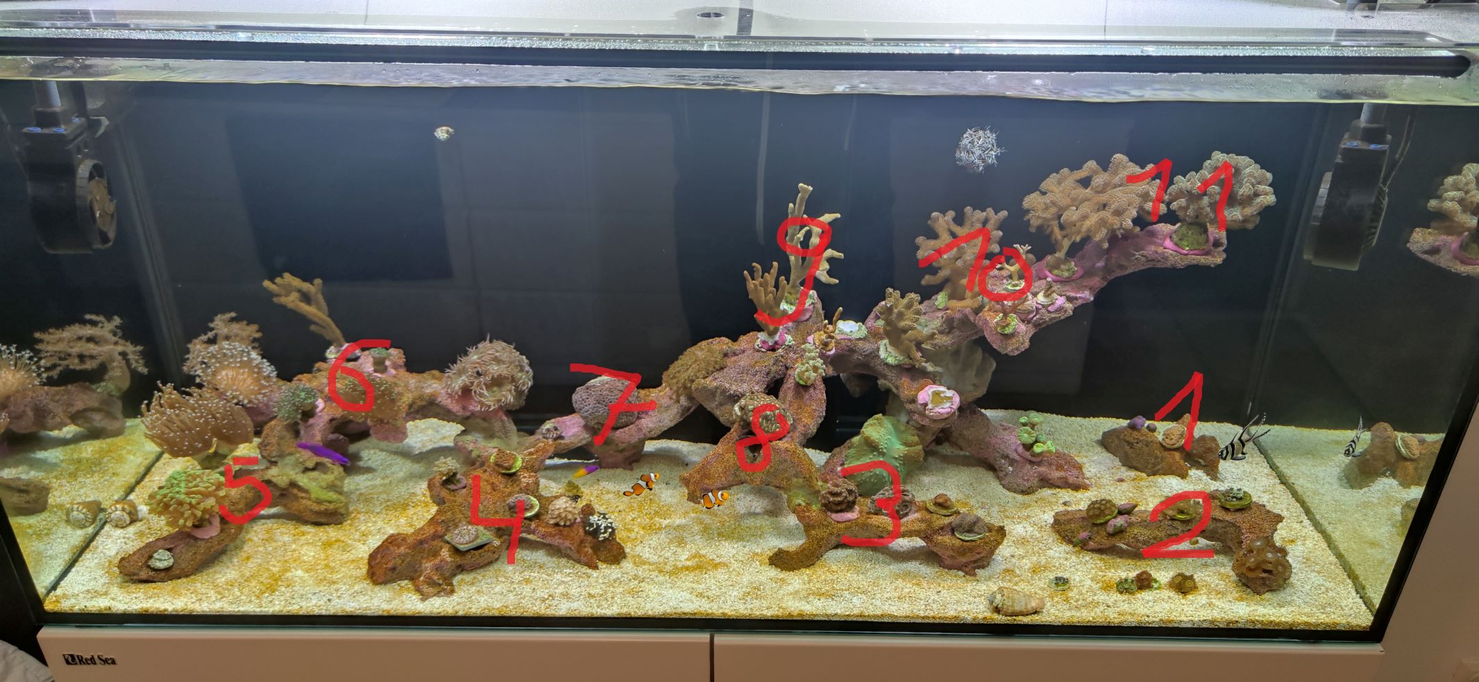

gestern kam das Apogee Paarmeter von Oceamo zum Durchtesten an.
Ja, auf dauer werden die 2 XR15 für 120cm eng werden... :lol:
Hab ein paar Spots durchnummeriert und unter verschiedenen Einstellungen getestet.
Als Grundeinstellungen nahm ich die von Jörg empfohlenen Lampensettings runtergbrochen auf verschiedene Stärken.
Grundeinstellungen bei 100% waren also:
UV10
Violett 10
Royal Blue 80
Blau 100
Grün 5
Rot 3
Warmes Weiß 50
Kaltes Weiß 10
Tja bei den momentan eingestellten 40% kommen am Boden bei 1 - 7 zwischen 40 und 50 an und oben bei den SPS zwischen 60 und 70 (knapp unter der Wasseroberfläche genau unter der Lampe 110)
Bei 70% am Boden von 70 bis 90 und oben um die 100 (2cm unter dem Wasser 190)
90% ergeben am Boden 100 bis 120 und oben dann rund 140 (unter der Wasserlinie 260)
und wenn ich die Empfohlenen Einstellungen bei 100% fahre 100 - 130 Bodennah und oben dann 140 - 160 (knapp unterm Wasser bei der Lampe 280)
wird wahrscheinlich für den Anfang mal reichen... :roll:
Bin mit den Lampen momentan wie vom Hersteller Empfohlen 23cm über der Wasseroberfläche.
Auf 3,4,7 und 8, also mittig habe ich aber immer fast genausoviel wie oben beim Riffdach, da merkt man halt beide Lampen.
Sollte ich dennoch bei den 40% bleiben oder etwas erhöhen?

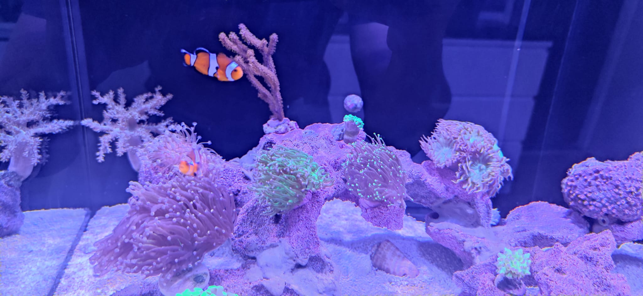

Inzwischen sind ein pärchen Grama Loreto und 2 Clownfische eingezogen. (Die Clownfische aber mit der Option auf Rückgabe wenn sie keine der Euphylien oder die Sinularia als Zuhause annehmen. Dann sollen sie woanders wohnen wo es eine Anemone gibt.)

Re: Eporeef aus Wien
hast Du mit den Einstellungen nochmal das Becken ausmessen können? Ich würde die Lampe dann so Hochregeln, dass Du am Boden mind. 120-150 hast und im oberen Beckendrittel ca. 250-300 µmol, das sollte für den Start schon ganz gut passen mit einem nicht kurzwelligen Spektrum.

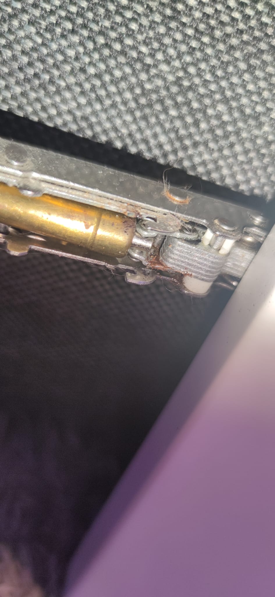

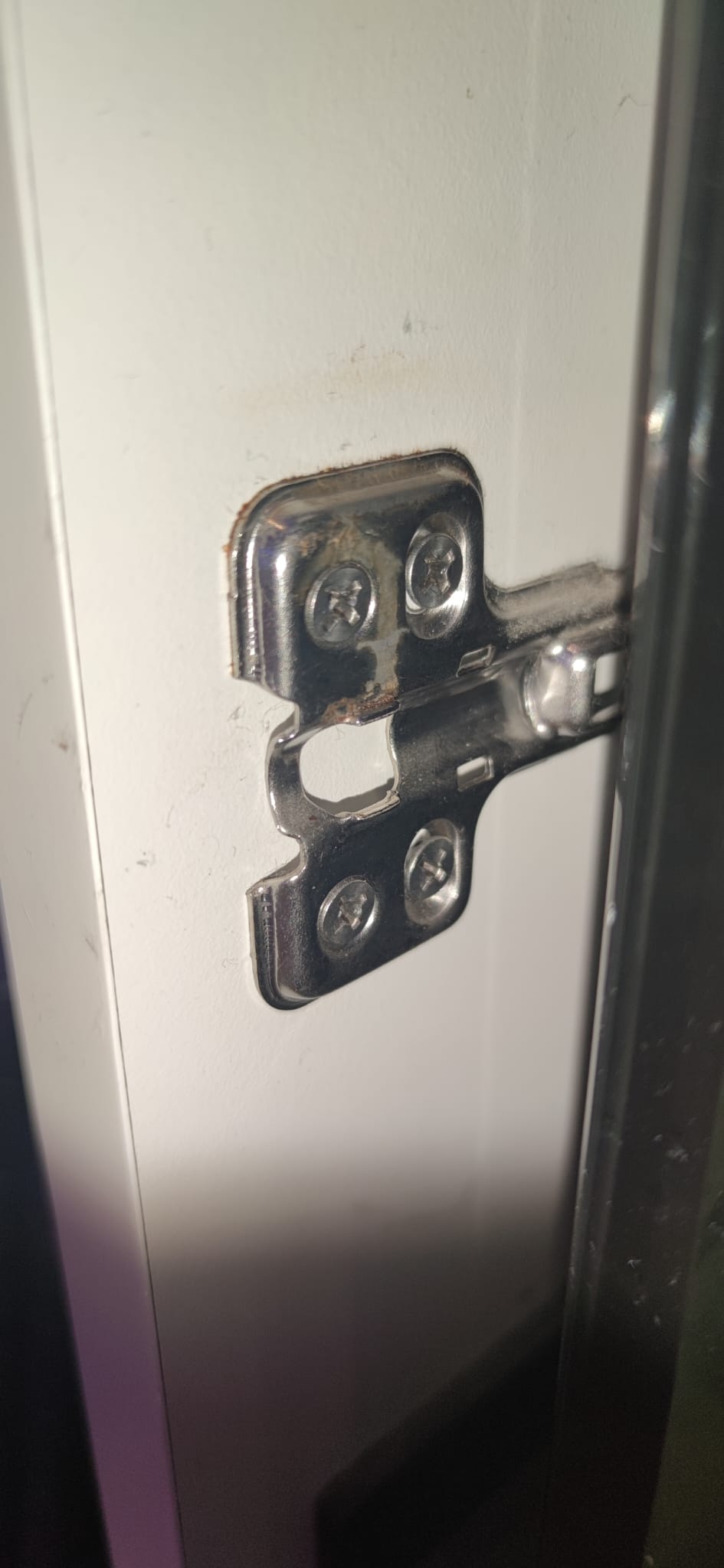

Ich schon wieder,
mir hat der erhöhte Zinkwert einfach keine Ruhe gelassen...
Hab dann Mal die Türen des Unterschrankes ausgehängt und folgendes entdeckt.
Sieht man halt nur wenn die Türe ausgehängt ist...
Kann dies der Grund für die 20 Mikrogramm/l sein?
Auch wenn das keinen direkten Kontakt zum Wasser hat?
Lg
Jürgen
die sehen eigentlich noch gut aus ;-) Türscharniere aus Metall im Unterschrank korrodieren fast immer, und klar kann es sowas wie Flugrost geben. Aber da habe ich schon Schlimmeres gesehen, ohne das im Wasser in der ICP etwas nachweisbar war. Hast Du Rohrschellen aus Metall irgendwo verbaut? Und hast Du z.B. dauerhaft einen Klingenmagneten im Wasser?
Aber sonst schaut die Analyse gut aus, Mangan ist vom Wasserwechsel, genau, und das Spurenmetallniveau ist insgesamt erhöht, was vermutlich auch am Wasserwechsel liegt und das Salz entsprechend viel Spurenmetalle enthält. Und wenn man WW macht und ein Wert sinkt nicht bei den Metallen, da ist die Überlegung nicht ganz verkehrt mal anzunehmen, dass das genau auch am Salz liegt... ;-) Was man machen kann, ist über eine ganz normale ICP einen frischen Meerwasseransatz mal ins Labor zu schicken. Viele Leute denke, das ist rausgeworfenes Geld, aber ganz ehrlich, damit kann man sehr gut klären, ob bestimmte komische Werte nicht eben genau am Salz oder Ausgangswasser liegen. Das ein Salz mal aus welchen Gründen auch immer mal mit einem Wert ausschlägt, ist leider nicht ganz ausgeschlossen. Ich würde mal das Salz auf diese Art überprüfen und gucken, ob nicht im frischen Ansatz schon Zink genau so hoch ausschlägt.

Scheibenmagnet habe ich von Tunze drinnen, der ist aber nagelneu.
Schellen aus Metall sind nicht vorhanden, da habe ich Kabelbinder aus Plastik verwendet.
2 Strömungspumpen von jebao ebenso wie die Rückförderpumpe aber die gesamte Hardware ist rund 6 Wochen im Wasser....
Da dürfte eigentlich nichts sein.
Einzigst der titanheizstab ist älter aber da sieht man nichts...
Echt komisch, kann mir die 20 nicht erklären 🤷
Dann mache ich das Mal, werde dann aber auch gleich ungefiltertes Osmosewasser mitsenden.
Vl hab ich mir das Zink auch bevor ich das Harz erhöht habe reingeholt🤷
Lg
Dann würde ich wirklich vermuten, dass es vom Salz oder Ausgangswasser kommt, anders wüsste ich jetzt auch nicht, wo es so einseitig herkommen sollte und vor allem wie Du ja schon sagtest durch WW nicht sinkt...

So, 10l gefiltertes osmosewasser wärmen Mal mit dem titanheizstab aus dem Becken vor.
Am Nachmittag wird dann auf 35psu aufgesalzen und zu oceamo geschickt.
Da kommt als osomsetest gleich ungefiltertes Osmosewasser um zu sehen ob vor dem Harz Zink im Wasser wäre.
Wenn nichts ausschlägt wird es schwer.
Kann dann noch beide Strömungspumpen und die Rückförderpumpe zerlegen 🤷
Scheibenmagnet hat nur Plastikklingen und war vorhin zerlegt.
Da ist nichts.
20mikrogramm...sieht man da normalerweise schon ordentlich was oder ist der Wert für rostende Hardware noch eher gering?
Kann das schwer einschätzen 🤷
Wenn das alles nicht hilft wäre Plan z Mal den Bodengrund zu tauschen...
