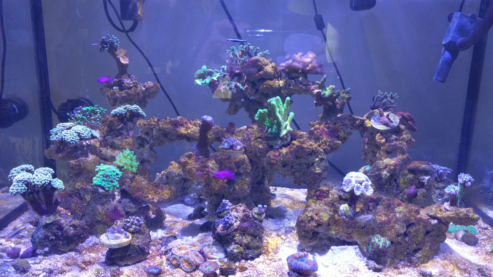

Patrick hat geschrieben:Kannst Du mal ein aktuelles Gesamtbild einstellen?
Kohle als Dauerfilterung verwenden, erneuern alle drei Wochen.
Anbei das Bild von gerade eben. 13.25 Uhr.
Bis auf die Zoas sind alle Korallen gut geöffnet und sehen ok/ gut aus. Die Euphyllia sind normalerweise noch etwas weiter auf. Genau wie die Blastomussa (sieht man auf dem Bild nicht. Habe ich bei meiner Frau nachgefragt) die hinter der Caulastraea steht.
Auch die Micromussa ist sonst etwas weiter geöffnet aber es ist ganz ok gerade.
Und dann in Hochauflösend, daher zu groß fürs Forum, ein Bild von gestern nachmittag um 16.25 Uhr. Das ist der "schlimmste Zustand". Seriatopora sieht fürchterlich aus, viele Korallen ganz klein oder ganz zu. Euphyllia Köpfe alle Mini. Die Bartkoralle sieht meist noch besser aus als auf dem Foto aber ansonsten entspricht das Bild dem Zustand, der so ab 14-15 Uhr eintritt und sich dann bis zum Ausschalten um 18.30 Uhr zieht.
https://www.dropbox.com/s/tyvd7mwnmnmn4 ... 1.jpg?dl=0
Auf dem Bild sieht man auch schön, wie die Cyanos mittlerweile überall sind. Vor allem oben in der Mitte. Die Seriatopora war mal ein großer Stock der durchs Abschatten innen abgestorben ist/ braun wurde. Das ist mittlerweile alles lila. Die Polypen die noch da sind, stehen aber super. Auch auf den Riffsteinen habe ich mittlerweile überall Cyanos. Die Cyanos auf den einzelnen Steinen (Zoas) kann ich rausnehmen und abbürsten. Die im Boden (das sind aber ganz weniger) entferne ich oder wühl sie durch. Bei den Cyanos auf den Riffsteinen gestaltet es sich schon schwieriger, da mir beim Abbürsten/ Pusten sonst alle Cyanos durchs Becken fliegen. WW kommt aktuell nicht in Frage, falls es Dinos sind. Auch Basis 1 und 2 habe ich seit 3 Tagen ausgesetzt. Nur Complex und Complete läuft gerade
Seit heute morgen läuft die UVC wieder und ein Mikroskop ist bestellt und soll Montag kommen.
Um ca. 15/16 Uhr bekomme ich nochmal ein Bild vom Becken.

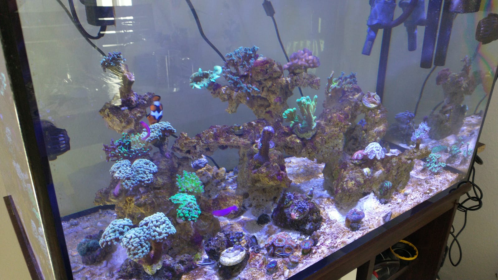

15. 15 uhr

16.25
Euphyllia klein
Bartkoralle zu

Für mich sieht das nach wie vor nach Streß und Zooxanthellen aus. Für mich siehts nicht so schlimm aus, etwas Geduld beim Einlaufen brauchts. Kleine frisch geklebte Ablger sind auch immer empfindlich in frischen Becken.

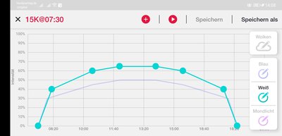

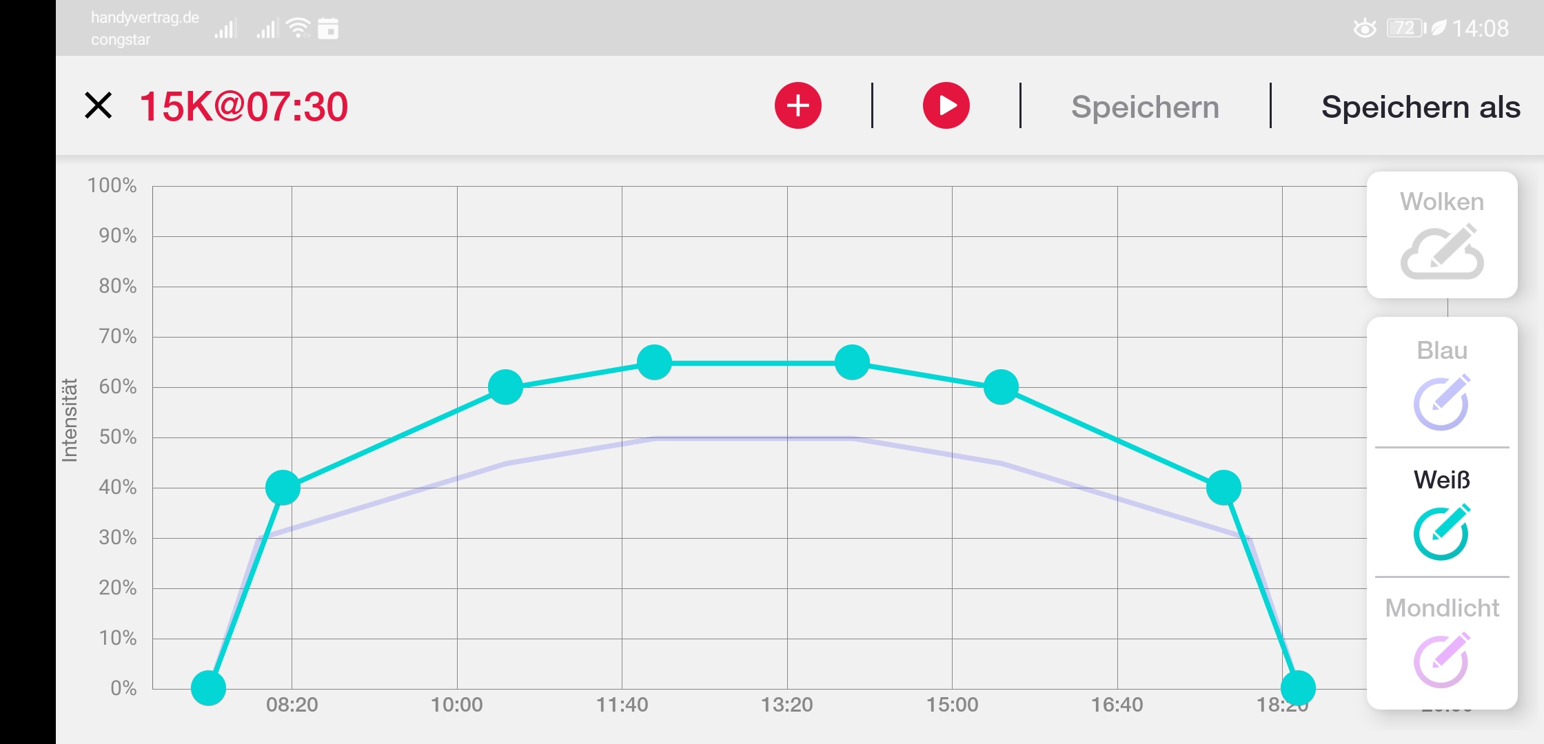

Wie weit kann ich denn das Licht runter drehen, bis es sozusagen zu wenig ist, und kontraproduktiv wird?
Jetzt mit 65% weiß in der Spitze finde ich es schon arg dunkel.
Viele fahren ja mit blau>weiß, und haben weiß auf maximal 40%. Mir persönlich gefällt das blau>weiß jedoch gar nicht. Jetzt um 16 Uhr bin ich ja nur noch bei 55% weiß. Das ist schon arg dunkel im Vergleich zu letzter Woche mit >70% zu der Zeit.

Meine UVC läuft seit Samstag wieder. Die Lichtleistung wurde gestern reduziert, sowohl in der Gesamtleistung, als auch in der Form der Kurve. Ich habe mich da nun grob (habs pi mal daumen geschätzt) an der Empfehlung von Jörg orientiert.

die Beleuchtung zu senken war gut, das stresst erstmal nicht.
