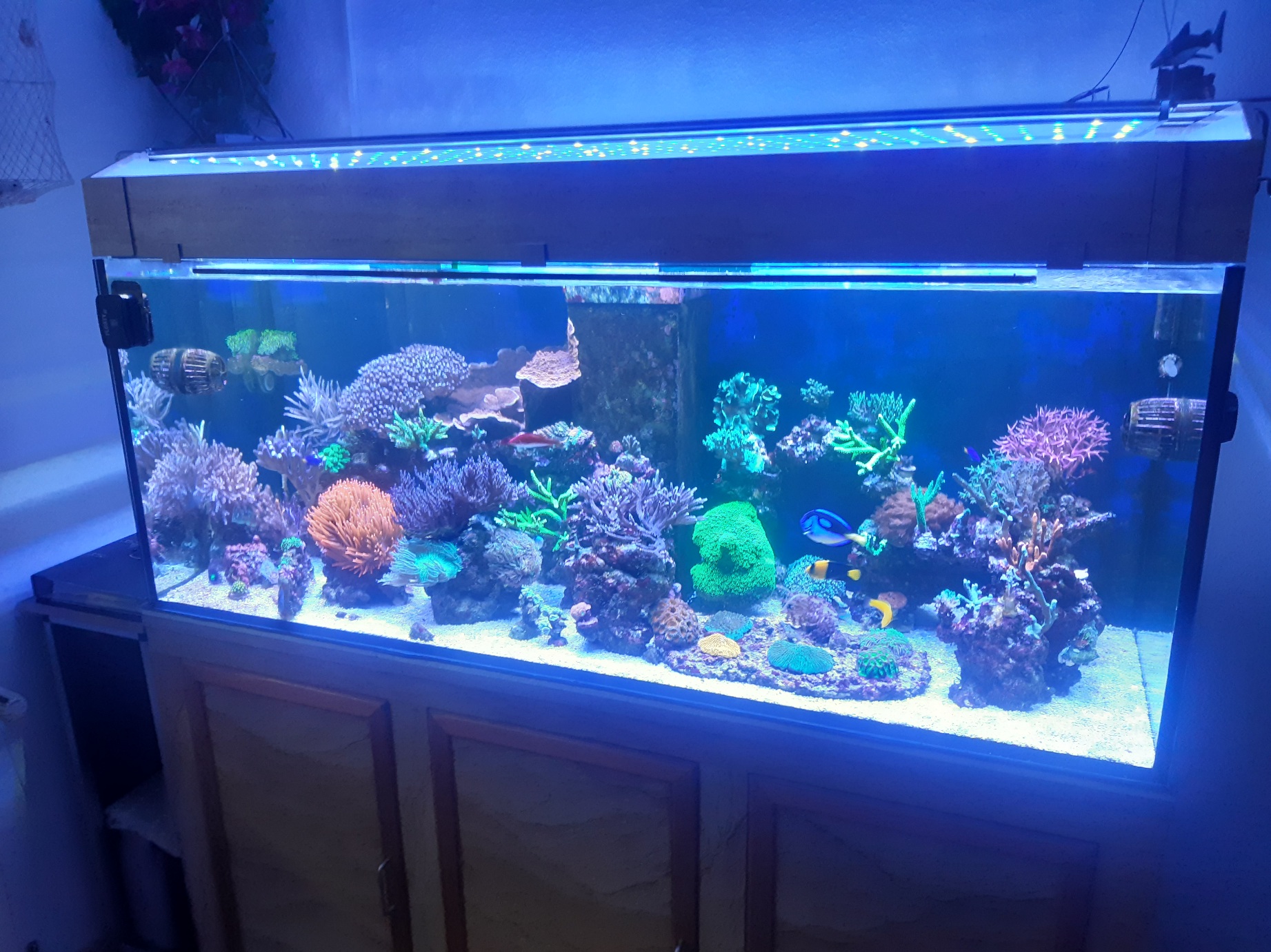

Die Lampe hat vier getrennt regelbare Kanäle, die wie folgt bestückt sind ( Herstellerangabe ):
Kanal 1: 44x Marineblau ( 475 nm ) + 4x UV ( 410 nm )
Kanal 2: 36x Marineblau ( 475 nm )
Kanal 3: 24x Weiss ( 12000 K )
Kanal 4: 34x Royalblau ( 440 nm ) + 2x UV ( 410 nm )
Leider sind die UV-LED's nicht separat regelbar, sondern in Kanal 1 + 4 mitverbaut.
Die Gesamtbeleuchtungszeit beträgt 11:45 h inkl. 90 min. Dimmphase morgens und abends.
Kanal 1 und 2 laufen auf max. 80% , Kanal 3 lief auf 100%, steht aber momentan auf 70% wegen der Cyanos ( hat aber nicht wirklich was gebracht )
Kanal 4 läuft auf 75% .
Die Beleuchtungskurve habe ich im Moment leider nicht zur Hand.

Danke für die Infos,
die sind halt super blau konzipiert, 475 nm ist durchaus eine gute und nicht zu aggressive Wellenlänge für ein Photosynthesespektrum (d.h. getrimmt auf Wachstum), aber in der Menge und Anzahl an 475 nm LEDs, wie sie hier verbaut sind, ist das wiederum echt aggressiv und man wird die Lampe mit einer gewissen Leistung, die man haben möchte, nicht anders als blaulastig einstellen können. Und dann ist die Intensität bezogen auf die 475 nm echt hoch. Die Lampe ist wohl eher was für LPS Becken, die man blau aber mit wenig Intensität beleuchtet. Ich würde den weißen Kanal auf 100% setzen und die anderen Kanäle vermutlich so lassen wie sie sind, oder ggf. minimal noch runter regeln. Aber mit 100% Weiß hast Du wenigstens etwas Farbwiedergabe im Becken.

Danke für die schnelle Antwort.
Mittlerweile wird die Lampe auch nicht mehr als Reeflight, sondern als LPS-Reeflight verkauft. Aber ich werde die Einstellungen erstmal so übernehmen.
Werde wieder berichten, wenn es Neuigkeiten gibt.

Hallo mal wieder.
So, der Sand ist getauscht und die Beleuchtung neu eingestellt. Die Cyanos sind noch da, aber nicht mehr so extrem. Habe gerade die neue ICP-Auswertung erhalten ( im Anhang ).Jod und Strontium werde ich angleichen. Was mich verwundert, ist der hohe Wert bei Zink - der war in den letzten Analysen fast immer n.n. Das Osmosewasser ist aber lt. ATI in Ordnung ( durchweg alle Werte n.n. ). Und der PO4-Gehalt ist mit 0,16 doppelt so hoch wie bei meinem Test zuhause. Liegt ja vielleicht daran, das der Wert errechnet ist und beim Bodengrundtausch auch einiges durchgewirbelt worden ist.
Bei Ca, Mg, KH und NO3 liegen meine zuhause getesteten Werte ziemlich nahe an den ICP-Werten.
Werde auch noch ein aktuelles Foto nachreichen.
