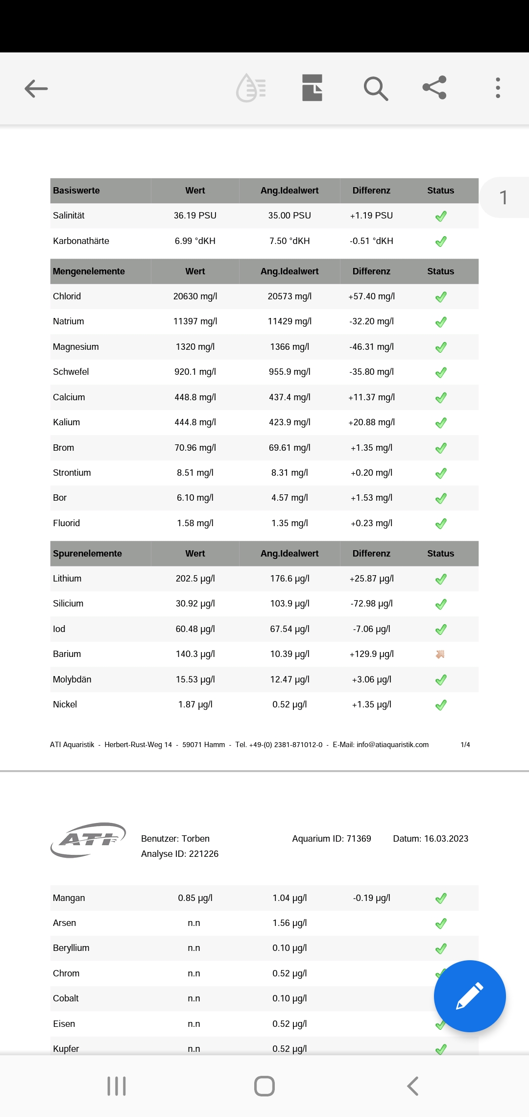

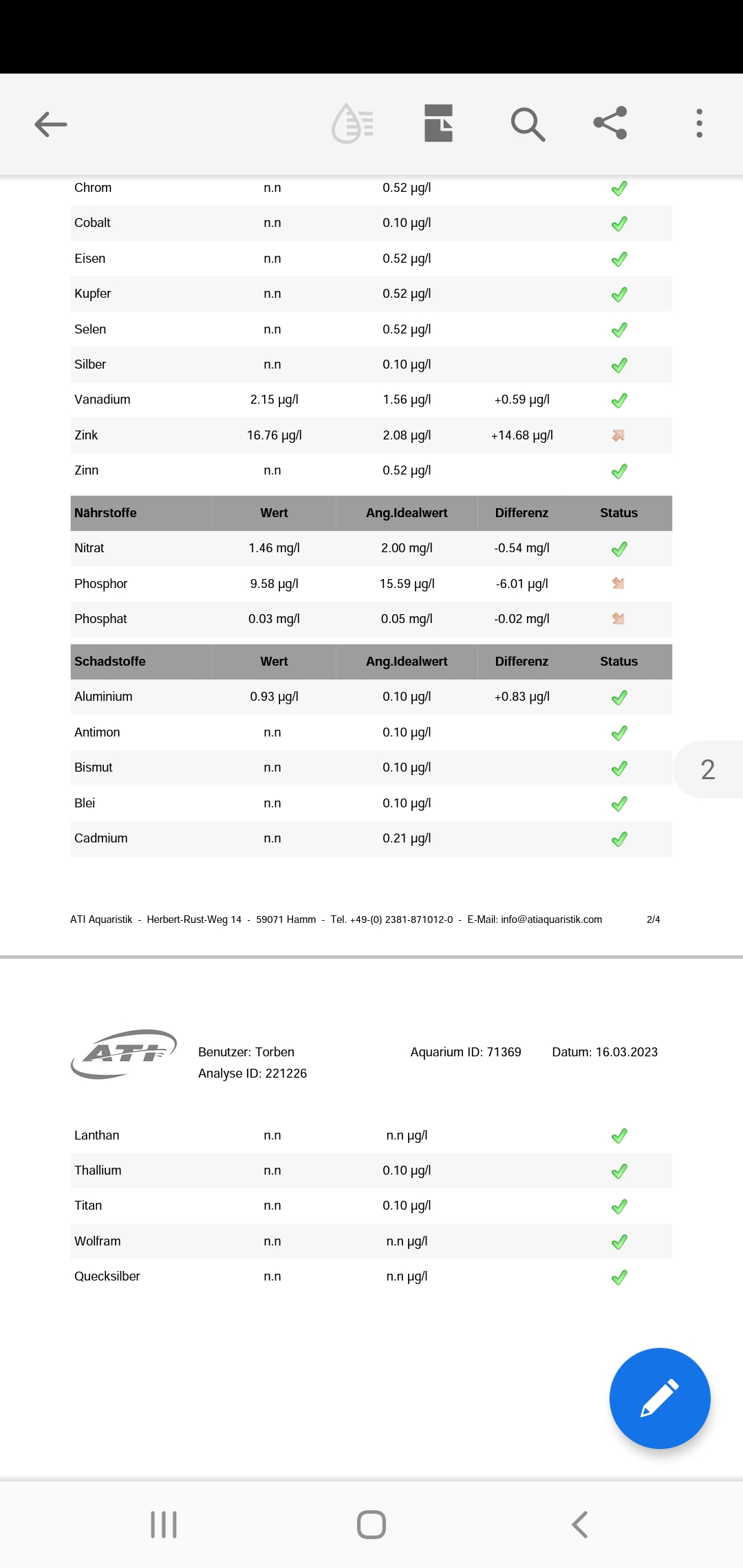

Analyse ist da. Korallen wachsen. Farbe der Korallen ist nicht schlechter geworden - als so wie beim einsetzen. Ich habe diese Woche noch einmal einen Tauchgang gemacht und noch ca 200 Korallen eingebracht. Fällt aber nicht auf ;) Osmose arbeitet perfekt laut weiterer Analyse
Hier die Analyse
Grüße Torben

Re: 34.000l Aquarium + 5.000l Technikbecken mit Eporeef
Moin Torben, wie sind denn die Nährstoffe bei Dir, also Nitrat und Phosphat, ggf. auch Nitrit? Die Seite aus der Analyse fehlt glaube ich. Ansonsten schaut die Analyse gut aus, alles soweit okay. Zink muss man mal beobachten, aber das kann anfangs schon mal vorkommen als Rücklösung aus Zement, Kleber, was auch immer. Bei der Salinität von 36 musst Du aufpassen, dass Du Calcium auch in dem Bereich von 440 mg/L einstellst, damit das Verhältnis zur Salinität passt. Was in der ICP ja auch okay ist, nur nochmal zur Sicherheit. Wenn Du die Salinität auf 35 psu senkst, hast Du dann kein Ca Defizit.

Hallo Jörg
Nitrat und Phosphat sind zu sehen auf dem ersten Bild. Niedrig aber in Ordnung würde ich sagen. Wenn zu wenig Phosphat vorhanden ist dosiere ich einmalig complete. Ist aber seit 2 Wochen nicht mehr vorgekommen.
Grüße Torben
Grüße Torben

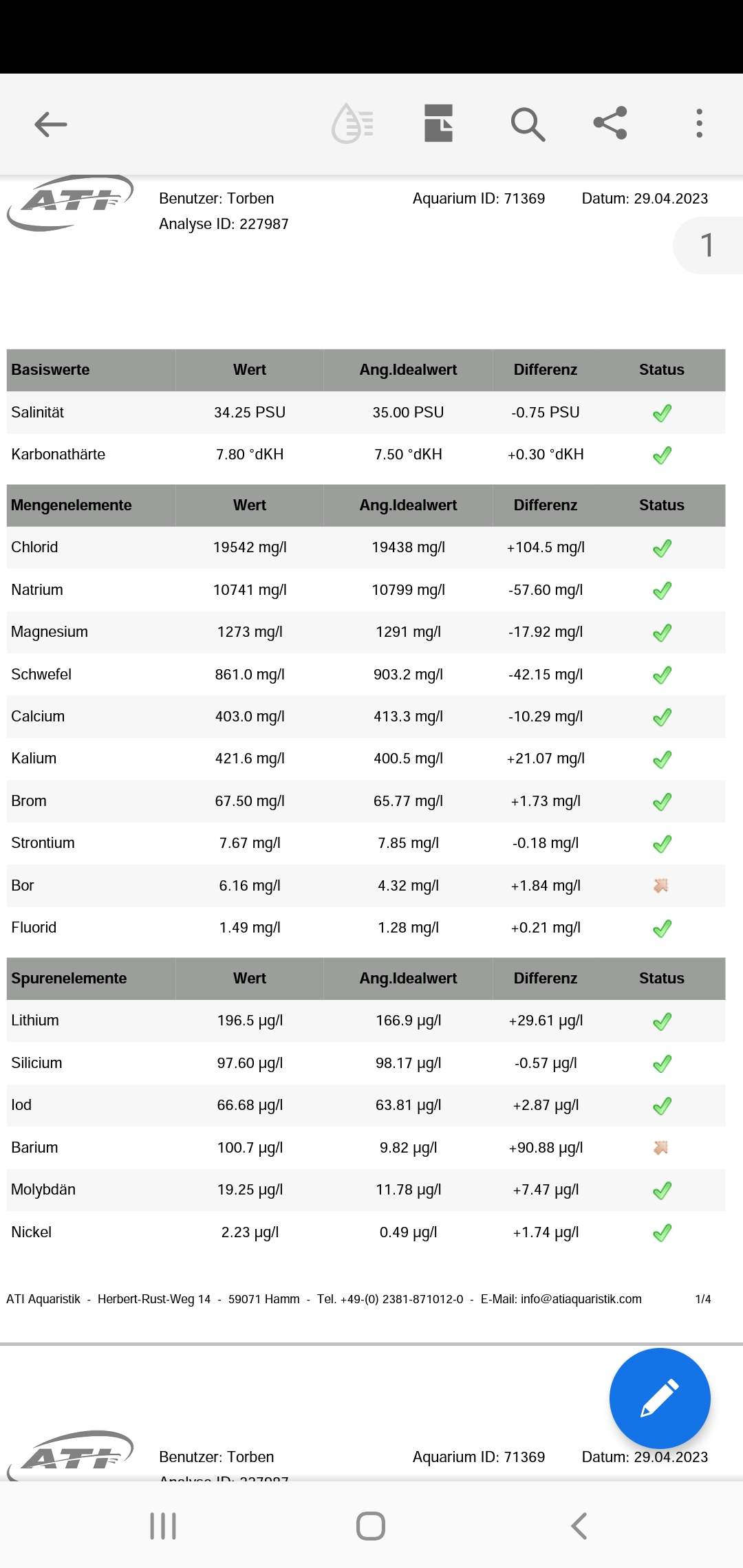

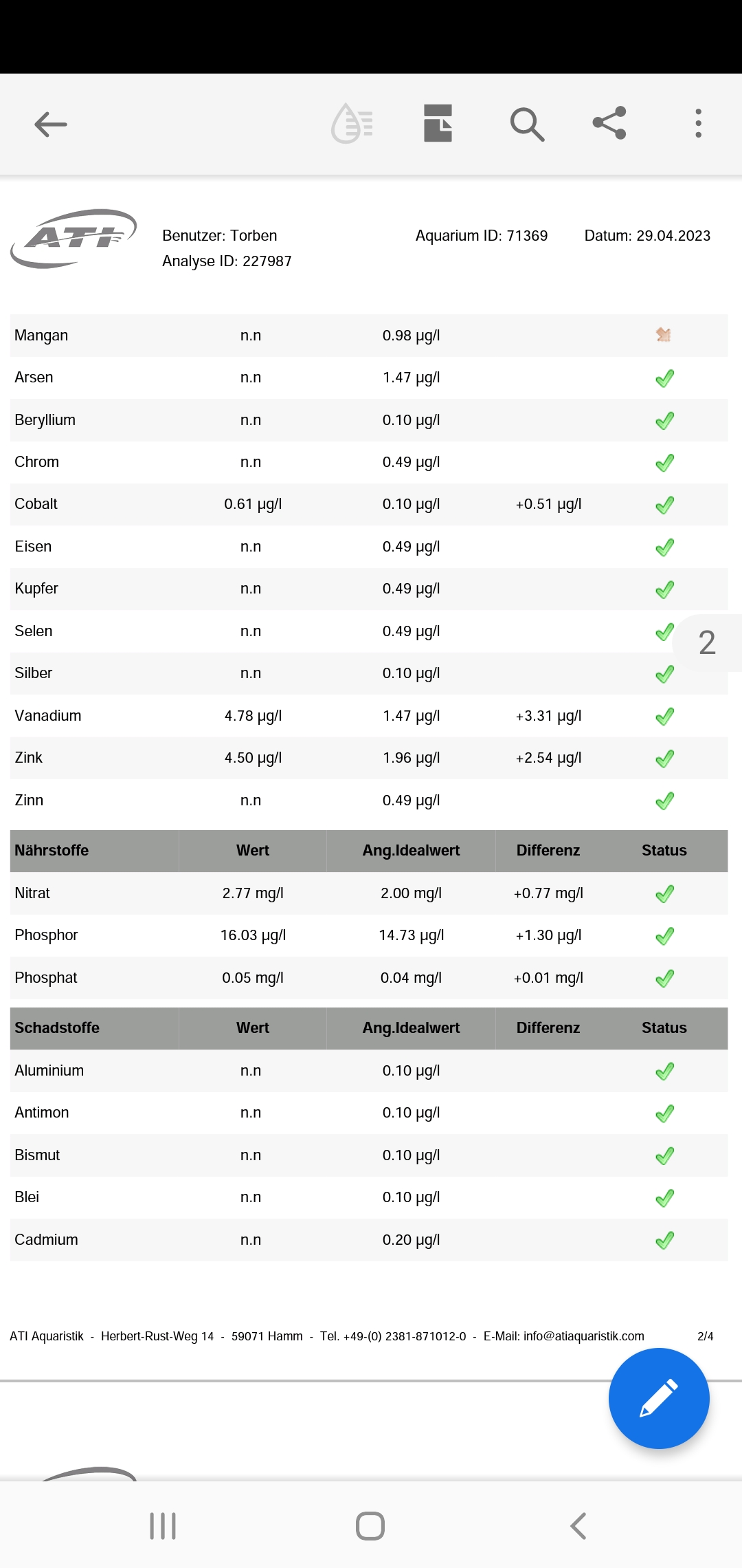

Hier die neue Analyse
Grüße Torben

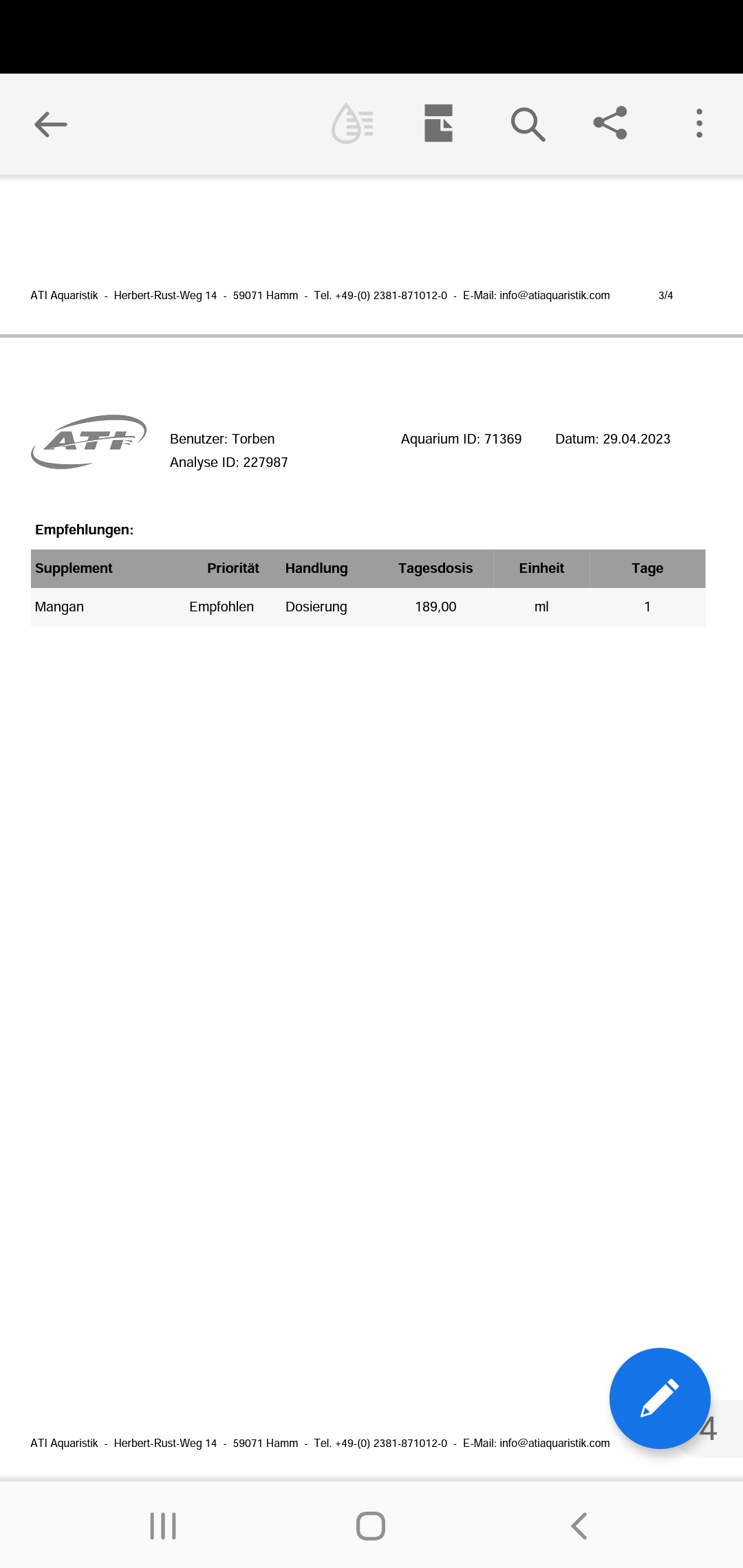

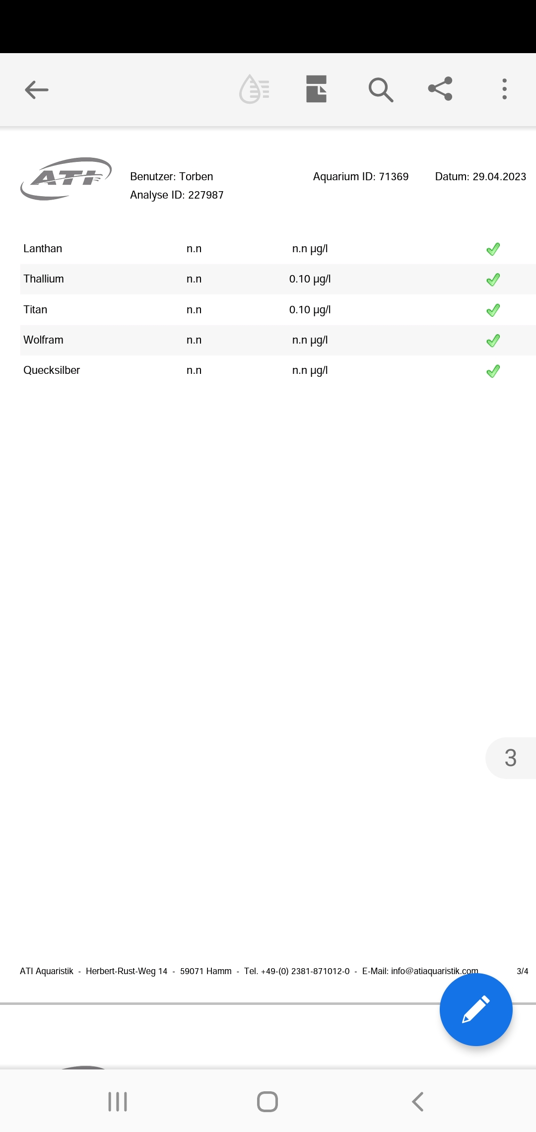

Seite 3
Grüße Torben

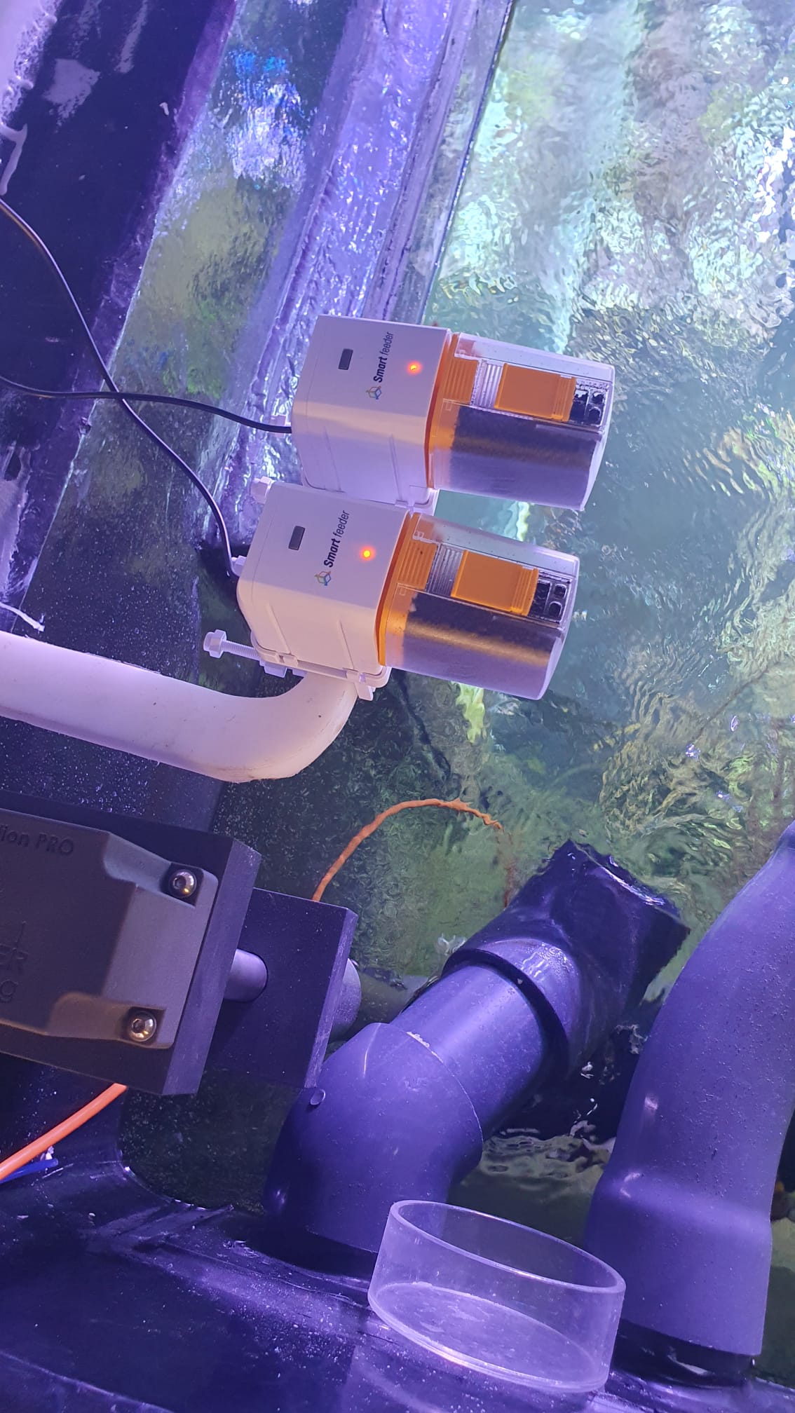

Hallo

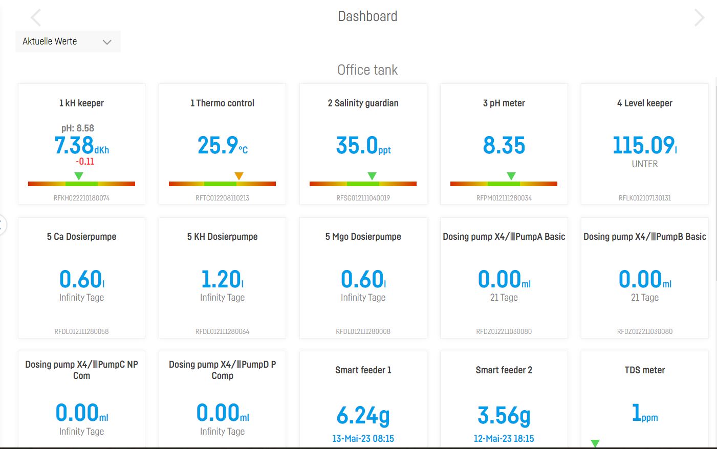

es hat ein paar Optimierungen gegeben.

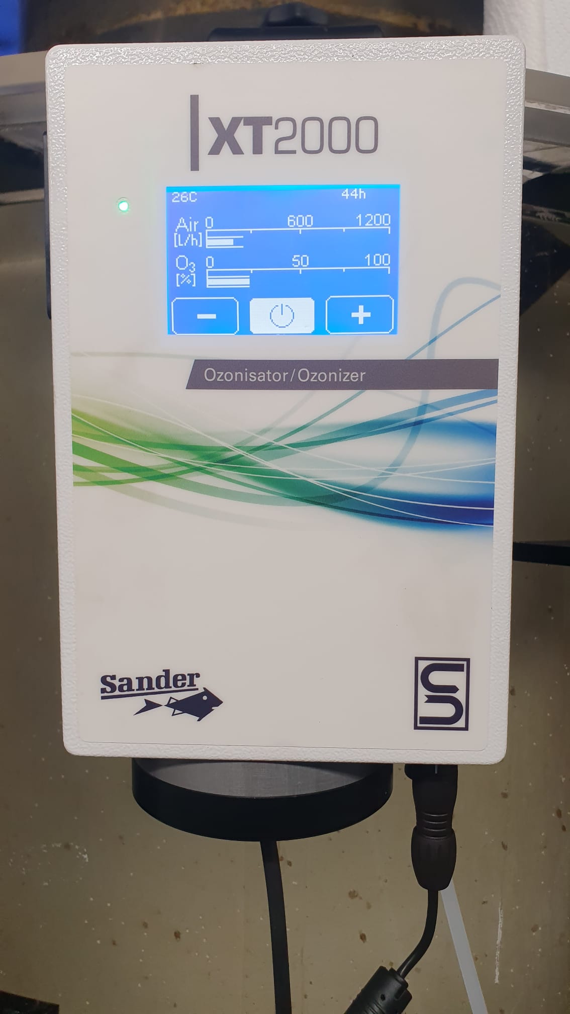

Der Ozonisator ist endlich eingebaut.
Ich habe jetzt ein TDS Meter montiert welches mir kontinuierlich den Leitwert des Osmosewassers anzeigt.
Zwei Futterautomaten

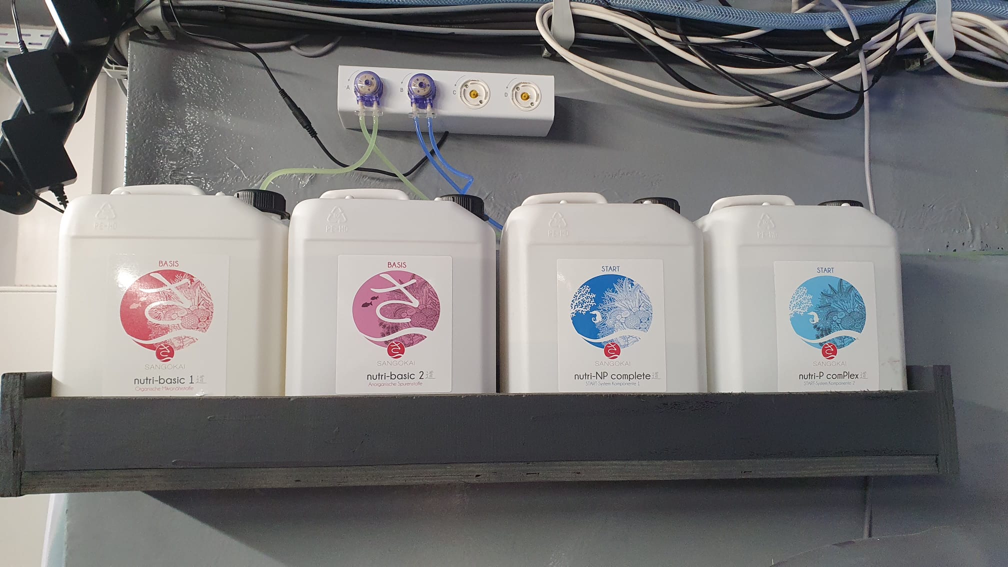

Und die neue Dosierstation für Sangokaiprodukte.
Die automatisierte Dosierung der Ballinglösungen nach Messung des KH Keepers läuft auch seit ein paar Wochen tadellos.
Grüße Torben

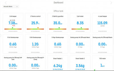

Hier ein Screenshot der installierten Reeffactory Produkte
