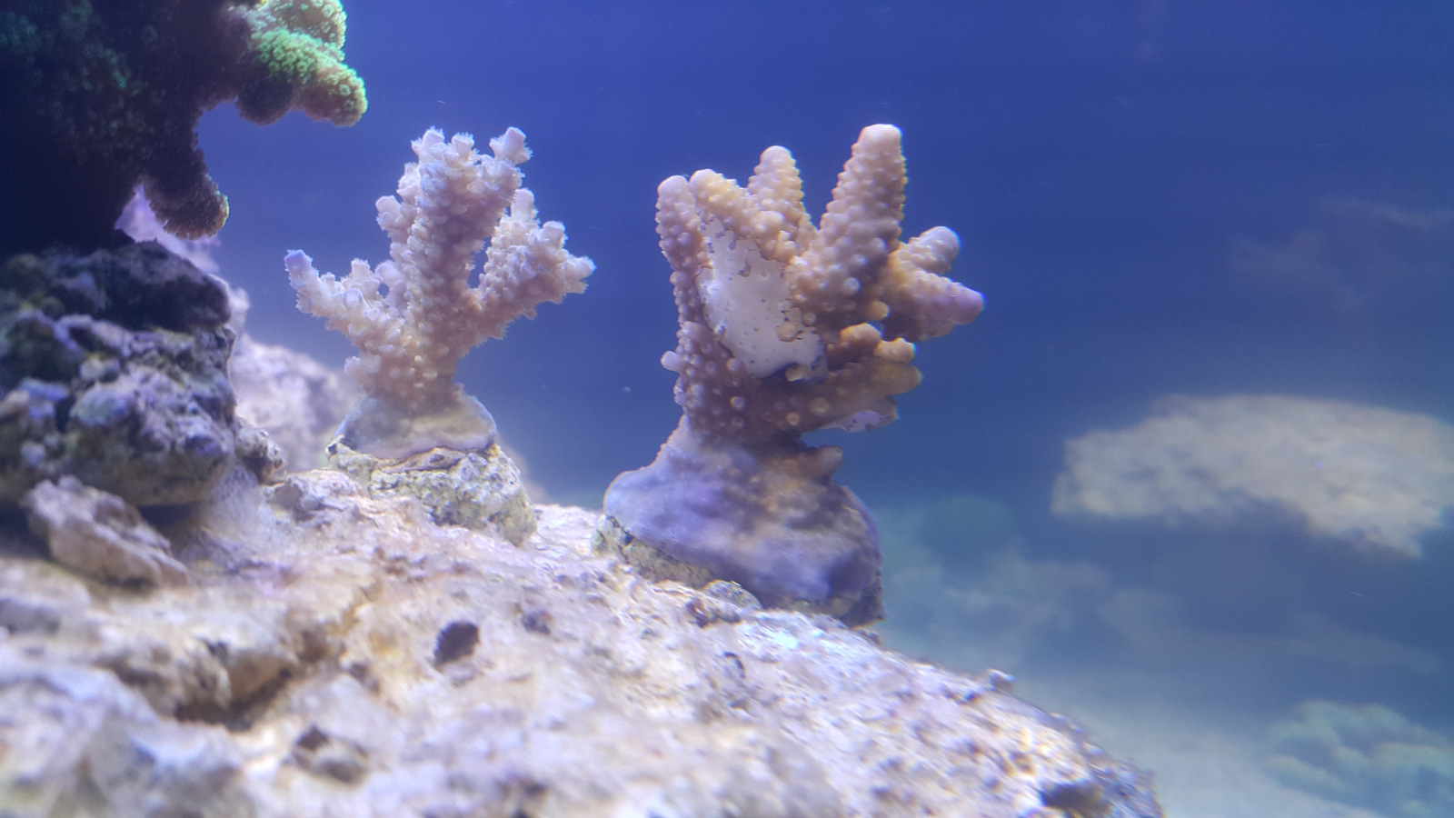

Die nächste negative Entwicklung zeigt sich bei meinen Korallen. Die Humillis hat von Sonntag bis heute ihr Gewebe verloren was ja eigentlich auf einen Po4 Mangel hindeutet. Verstehen tue ich das aber überhaupt nicht. Das Tier ist, wie ein paar andere Korallen, eingedunkelt, muesste aber bei einem Po4 Mangel doch eigentlich hell sein.

dieser fetzenartige Gewebeverlust tritt oft bei Phosphatschwankungen auf. Wo liegt denn Deine KH ?

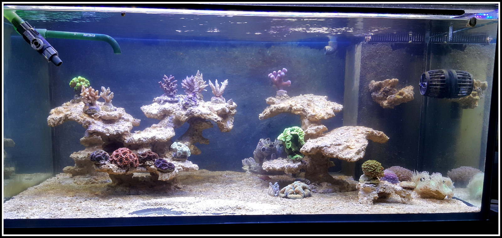

Hast Du nochmal eine Gesamtaufnahme ? Sind die Korallen erst vor kurzem bei Dir im Becken eingedunkelt oder begann es schon nach dem einsetzen ?

Die Korallen sind eingedunkelt nachdem ich 3 Tage hintereinander 12 Tropfen Iod auf 420 Liter gegeben habe.

Korallen sind auch schon wieder etwas heller geworden und der Po4 ist heute bei 0,01 mg/l.

das eindunkeln kann schon vom Iod kommen aber nicht der Gewebeverlust. Waren die anderen Hauptwerte denn alle konstant ?
