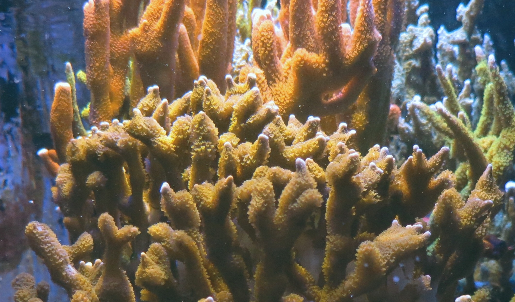

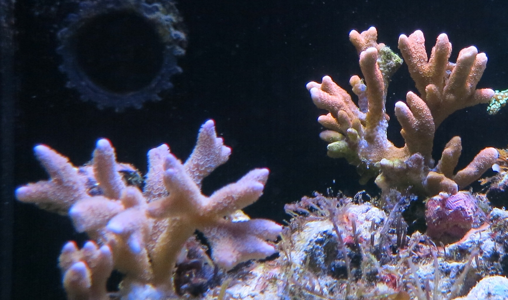

meine Montipora Digitata hat sich im Laufe der Zeit auch ins Braune verfärbt. Ich denke, dass es neben dem Licht u.a. mit den Nährstoffen zu tun hat. Anfangs hatte ich sehr geringe Werte, musste lange zu dosieren, jetzt sind sie höher.
Hier mal zwei Bilder, vor drei Jahren direkt nach dem Kauf (links) und jetzt vor Kurzem (vorne) aufgenommen. Meine rote und grüne Montipora Digitata haben sich dagegen kaum verfärbt.
