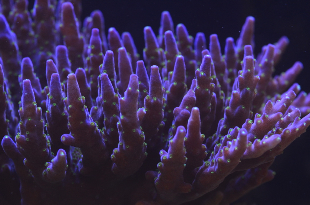

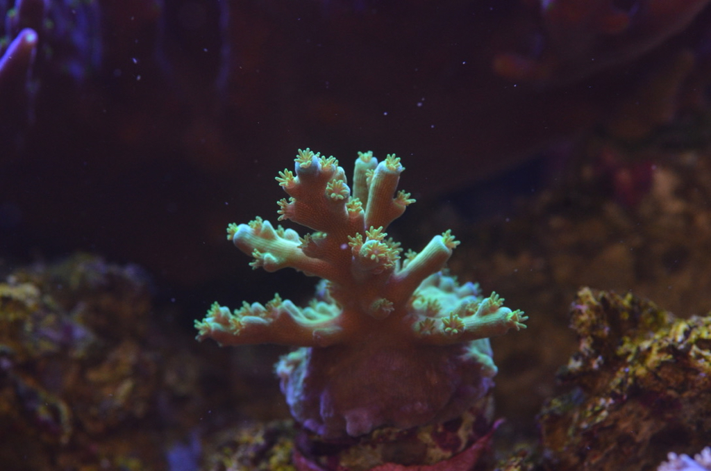

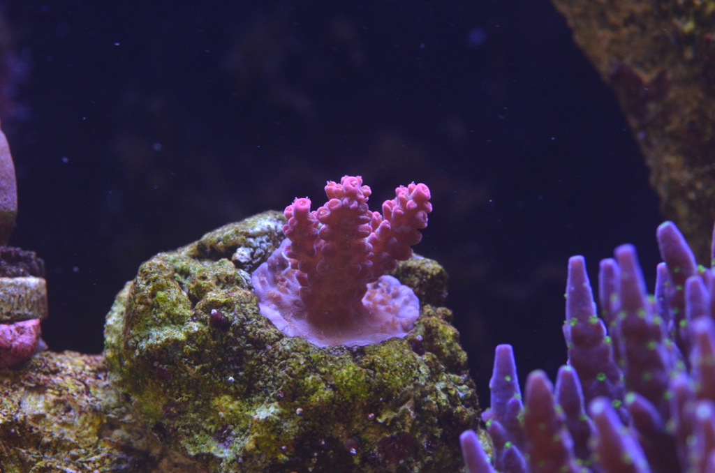

Nitrat ist nachweisbar und liegt bei 5-6mg/l. Phosphat lässt sich kaum messen, obwohl ich täglich PO4 in geringen dosen direkt zugebe. Mittlerweile haben aber etliche SPS abgestorbene Stellen am Fussbereich. Polypen zeigen sie wenn überhaupt, dann nur noch im Ansatz. Die meisten sind komplett zu...
Ich habe gestern 20% WW gemacht, auf den die meisten Tiere überhaupt nicht positiv reagiert haben. Viele, auch die LPS haben sich eingezogen. Auch meine beiden Pocillopora haben ihre Polypen komplett eingezogen. Ich kenne das Verhalten eigentlich nur bei zu niedrigen PO4 Werten bzw. wenn kein PO4 mehr enthalten ist.
