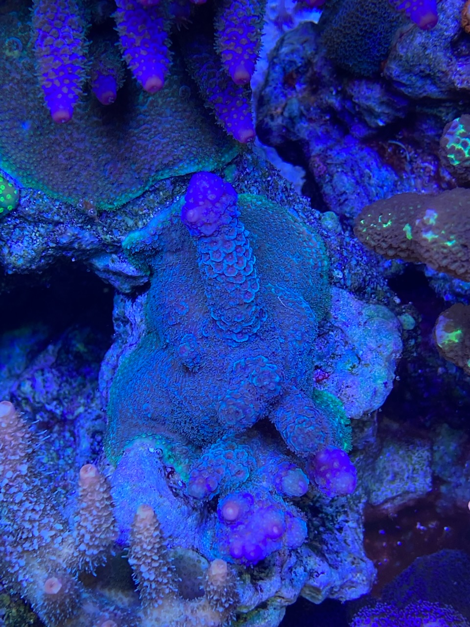

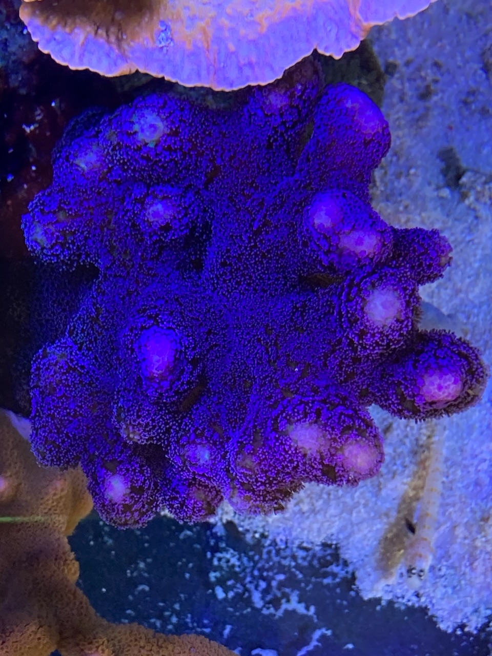

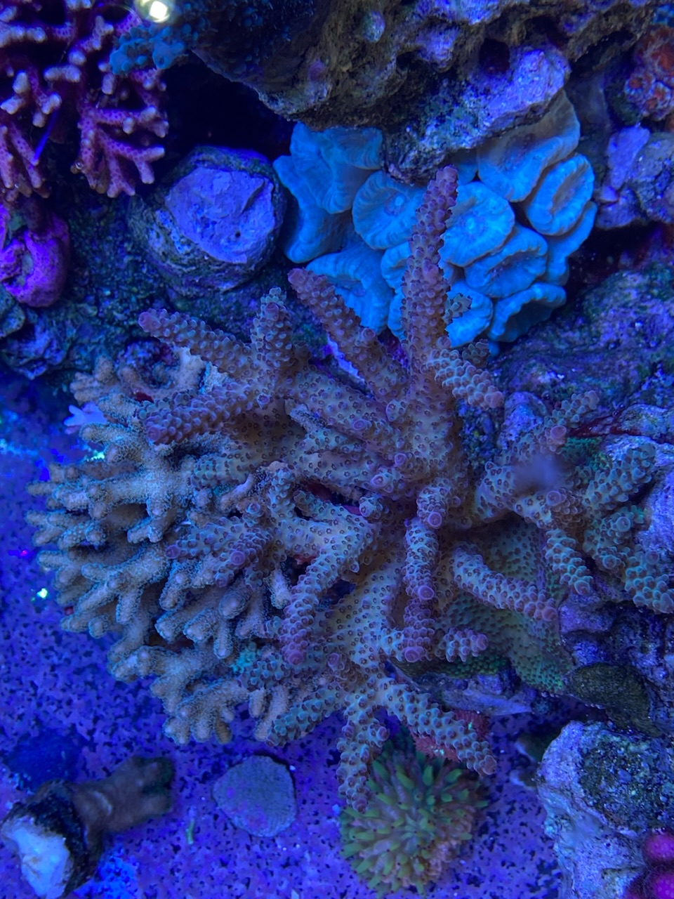

Also vielleicht liegt mein NO2 „Problem“ auch am Zink. Bei Zinkmangel ist die Nitrifikation gestört. Würde passen. Aber meine Sorge ist, dass ich seit dem erhöhten NO2 (Januar) kaum Wachstum habe, im Gegenteil, zum Teil gibt es leichte Degeneration an 2 SPS am Fuß. Und meine Seriatopora, die Gaustgross war ist von innen nach außen langsam abgestorben, hab nur noch einen 4 cm Ableger retten können. Meine Hysterix stirbt auch von innen ab. Deswegen habe ich vor der Probe ein paar Sachen umgeklebt (deswegen das Aluminium so hoch, vorher war es bei um 30). Meine Montis sind stumpf und wachsen nicht.

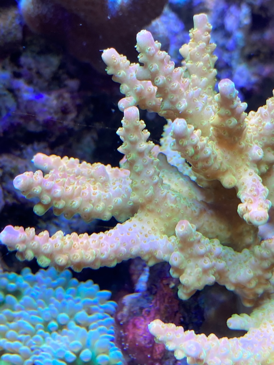

Servus, einer eine Idee was der Koralle fehlt? Sie wird immer blasser…

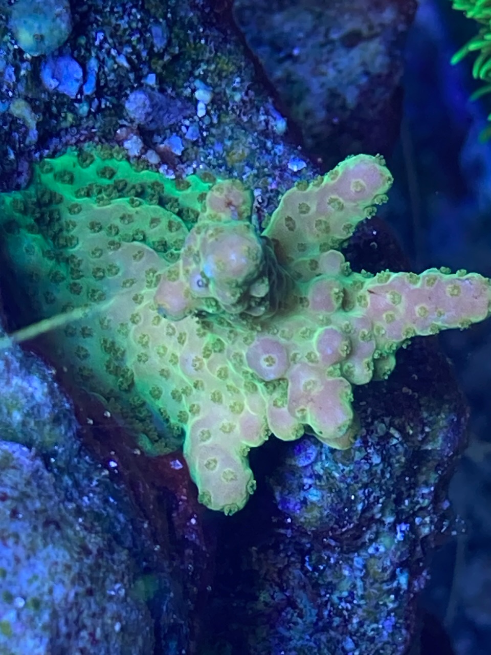

Das ist ein Bruchstück dieser Koralle…steht höher. Aber dieses Grün/Gelb war bei der großen auch mal vorhanden…

Meine Werte:
Ca: 410 mg
KH: 6,9
NO2: 0,1-0,2 mg
NO3: 3 mg (korrigiert)
PO4: kleiner 0,01 mg
Ich würde nicht nur einseitig complete dosieren, sondern auch mit dem comPlex arbeiten, wenn das niedriger liegt als 0,01 mg/L (was ja eigentlich schon je nach Test nicht nachweisbar ist).
Woher hast Du die info, dass Zink in der Nitrifikation relevant ist? Eisen und Miolybdän sind hier beteiligt, aber nicht Zink. Im Gegenteil, angereichertes Zink ist bekanntlich für die Nitrifikation stark inhibierend, zwar kaum im Mikrogramm Bereich, aber bei erhöhten Werten ist Zink ein Nitrifikatioins-Inhibitor (Hemmer).
Du dosierst mit dem BASIS jeden Tag Zink. Übertreibe es daher bitte nicht mit der Zink Dosis bitte. Die gezeigten Korallen zeigen eher im Hauptnährstoffbereich bei Stickstoff und Phosphat Probleme, gerade wenn Du sehr stark/kurzwellig beleuchtest, kann das eine Kombination sein. Schadstoffe wie Alu z.B. können da auch noch zusätzlich dazu führen, dass sie auch sehr hell werden.
Ich würde erst einmal schauen, ob Du mit der Kombination aus complete und comPlex besser fährst, d.h. Stickstoff und Phosphat beides verbessern.
