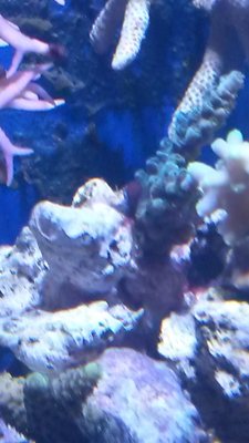

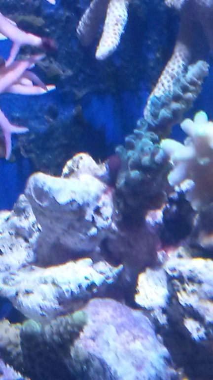

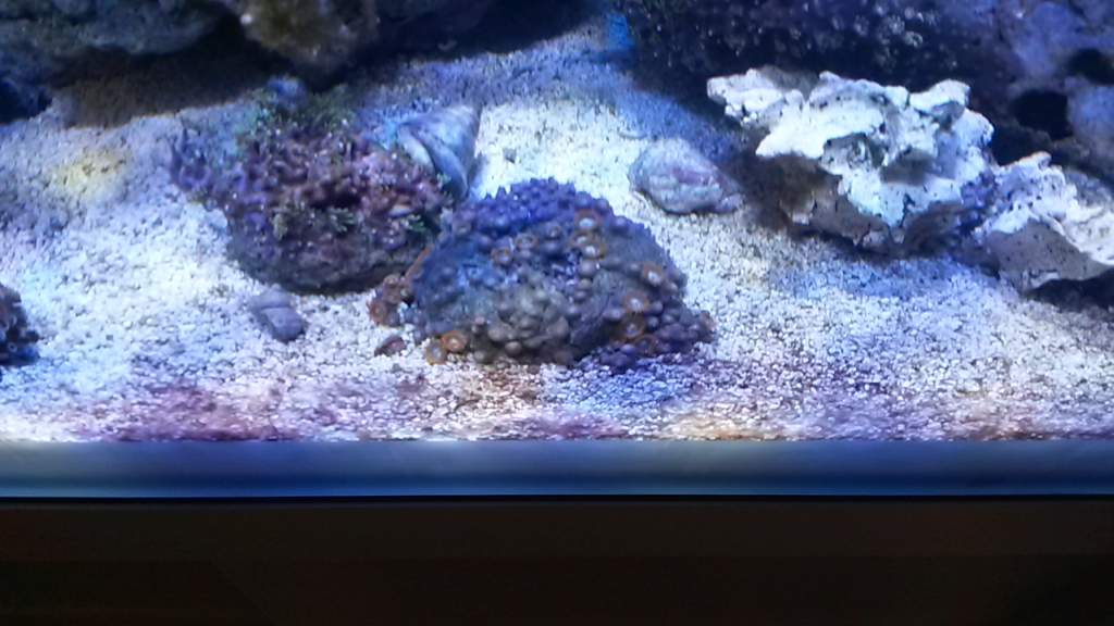

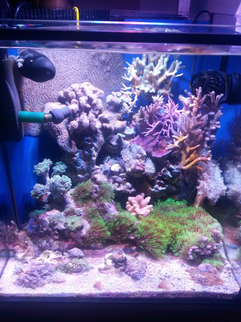

da ich bislang noch keine Ergebnisse von meiner Wasseranalyse habe, die Cyanos sich aber so langsam mehr und mehr etablieren würde ich euch gerne mal um Rat fragen bezüglich Fressfeinden von Cyanos. Ich habe hier und da mal was Schnecken gelesen die Cyanos fressen sollen.
Wäre es vielleicht auch sinnvoll grabende Tiere einzusetzen? Ich habe mal ein paar Bilder angehanden wo sich die Cyanos derzeit am wohlsten fühlen. Leider eben auch auf 2 Korallen. Ich kann die Korallen heraus nehmen da ich diese nicht fest geklebt habe im Riff würde aber gerne im Vorfeld wissen wie ich die Korallen am besten von Cyanos befreien kann?
Die Qualität ist jetzt nicht der Hit aber ich hoffe man kann was erkennen.

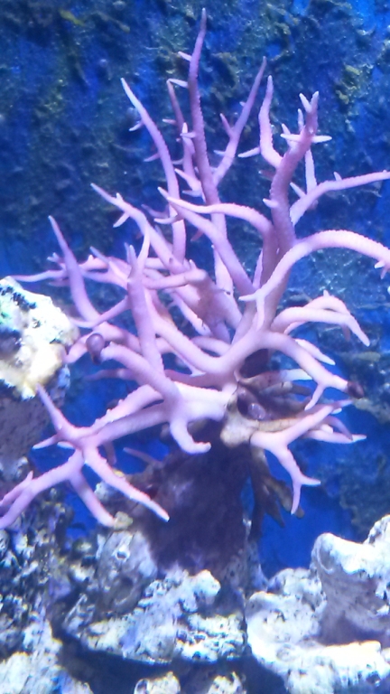

Einen Schönen Sonntag euch allen. Hier vor allem zu sehen bevor das Licht angeht auf dem Ablegerstein Die Hystrix ist hauptsächlich von unten befallen da sich dort totes Gewebe befindet. Hatte Sie im alten Becken blöde platziert sodass sie an den Stellen abgestorben ist.
Gruss Sven

Zu den Cyanos: da brauchst Du keine Fressfeinde zu suchen, Cyanos kommen und gehen und es gibt auch keine konkreten Fressfeinde, die nur das fressen würden. Aber letztlich sollten wir auch in Hinblick auf Deine eher super hell und nicht gut stehenden Korallen schauen, wo die Ursachen liegen.
Deine Korallen sterben von unten ab und aus dem absterbenden Gewebe stürzen sich die Cyanos drauf. Du hast offensichtlich einen extrem niedrigen Nährstoffgehalt, insbesondere Phosphatgehalt und auf den Bilder auch eine sehr helle, d.h. starke Beleuchtung.
Ich denke, wir sollten diese beiden Parameter mal genauer besprechen. Kannst Du aktuelle Wasserwerte sowie die Einstellung Deiner Beleuchtung und Beleuchtungsdauer hier angeben?

Die Einstellungen der Lampe sind nach deinen Vorgaben eingestellt und ich hatte diese vor ein paar Tagen von der Intensität her runter geschraubt. Hatte ich hier auch eingestellt . Die Hystrix hat unten kein Gewebe da diese im alten Becken mit den Stellen wo kein Gewebe ist auf dem Gestein lag. Wenn ich noch ein Foto davon habe stelle ich das später mal ein. Auch meine aktuellen Werte stelle ich nachher mal rein bin gerade noch unterwegs und habe diese auf meinem Laptop.

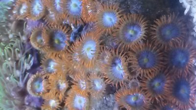

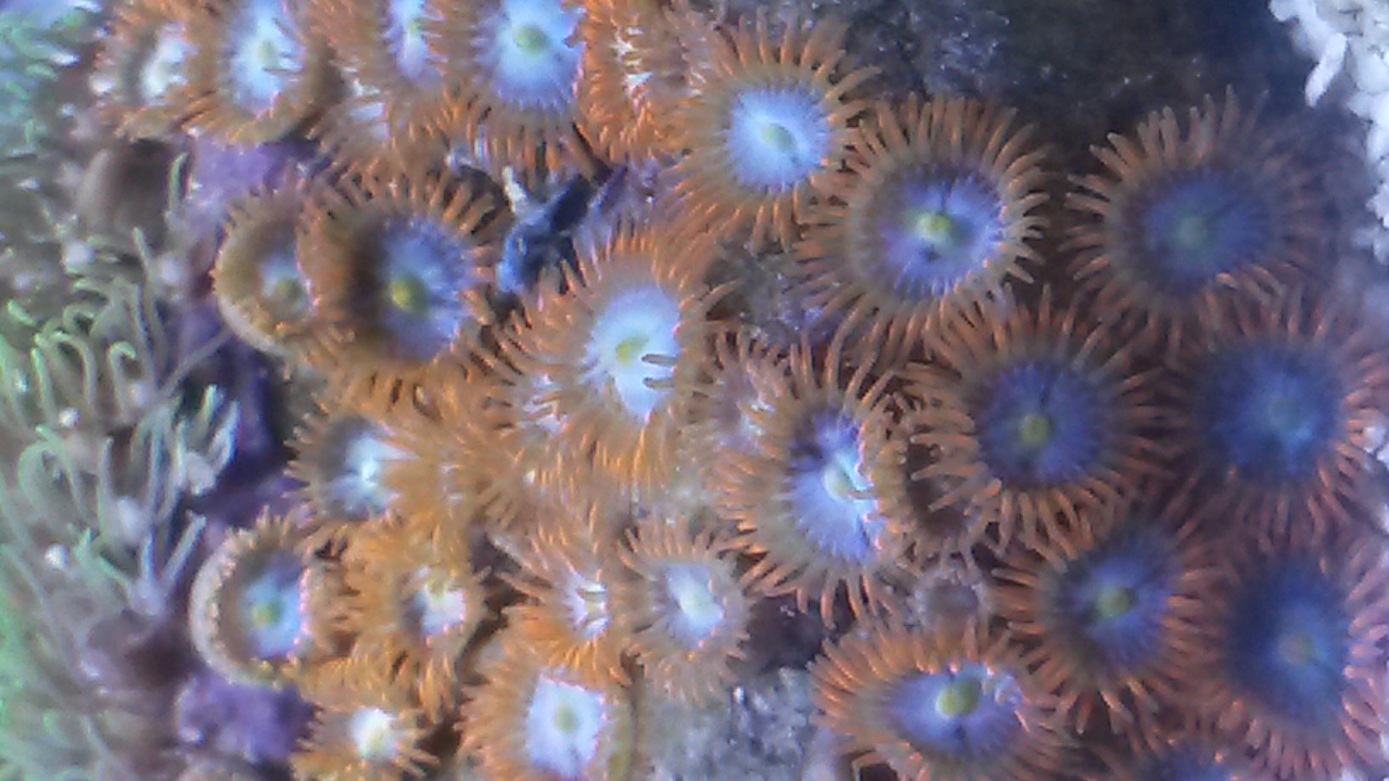

Okay, danke. Sorry, hab ich dann überlesen mit der Lampe. So wie die Zoanthus am Boden ausschauen, kann das auch ein Iodmangel sein. Aber das wird die ICP-OES Analyse dann zeigen. Gerne dann hier als PDF hochladen.

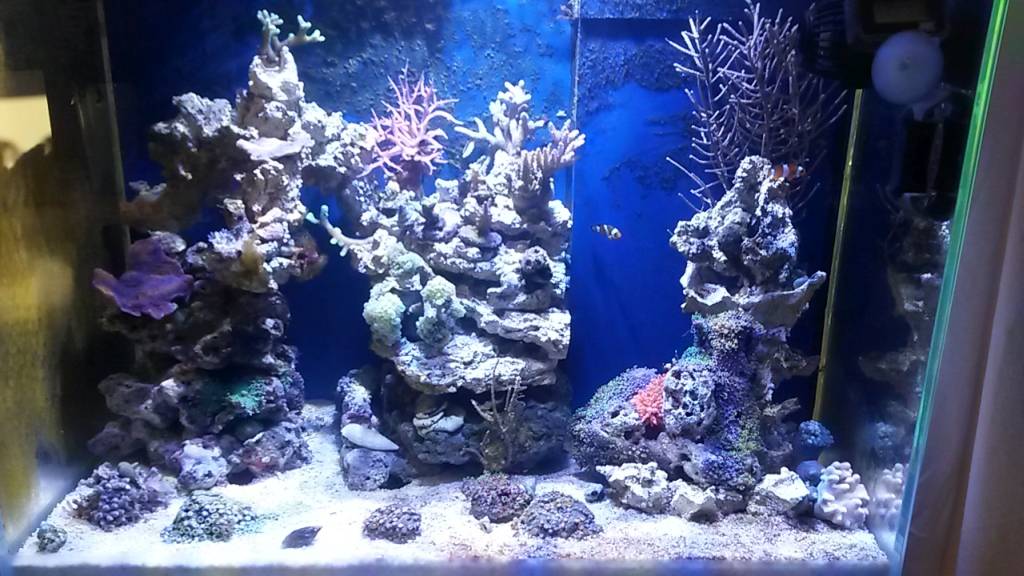

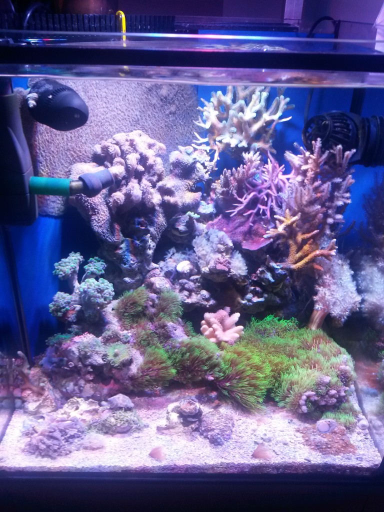

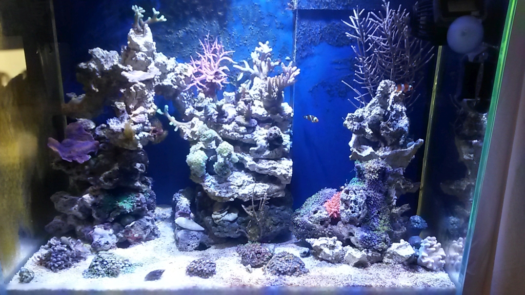

Hier mal meine aktuellen Werte und anbei ein Foto der Hystrix wie sie zuvor im alten Becken platziert war und eine Gesamtansicht des alten Beckens.

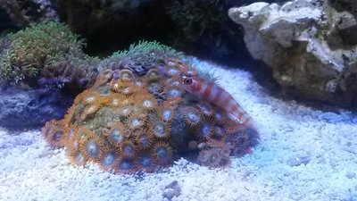

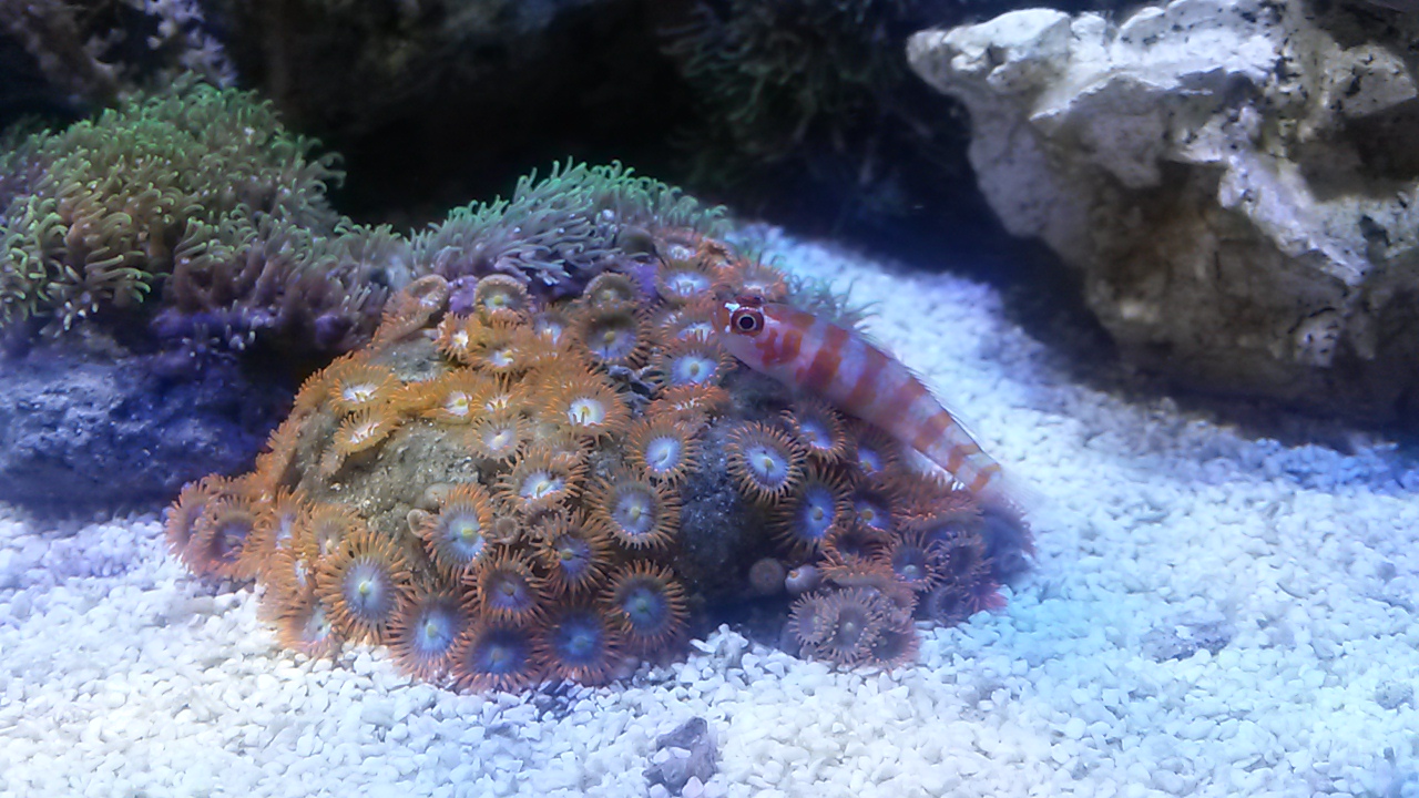

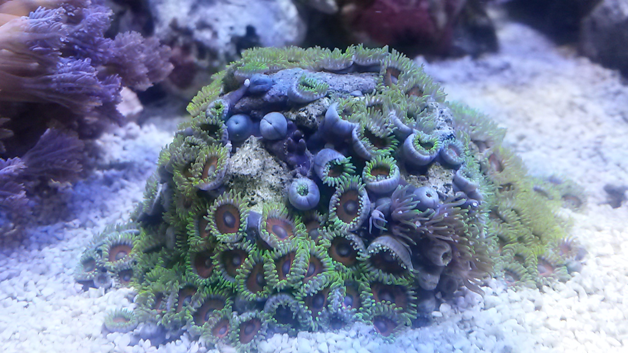

ich hab mal noch ein Bild raus gesucht weil Jörg von einem Iodmangel gesprochen hat wie meine Krusten normalerweise da stehen. Mit Handy sind die Bilder ja nicht immer so pralle und die Kruste war wohl ein wenig zickig im Moment der Aufnahme. Die Krusten stehen wie ich finde sogar mit am besten da.

die Zoanthus sind aber recht blass, dass kann schon für einen zu geringen Iodgehalt sprechen. Phosphat dosierst Du ja täglich und das ist auch okay. Nachweisbar muss Phosphat nicht zwingend sein!
