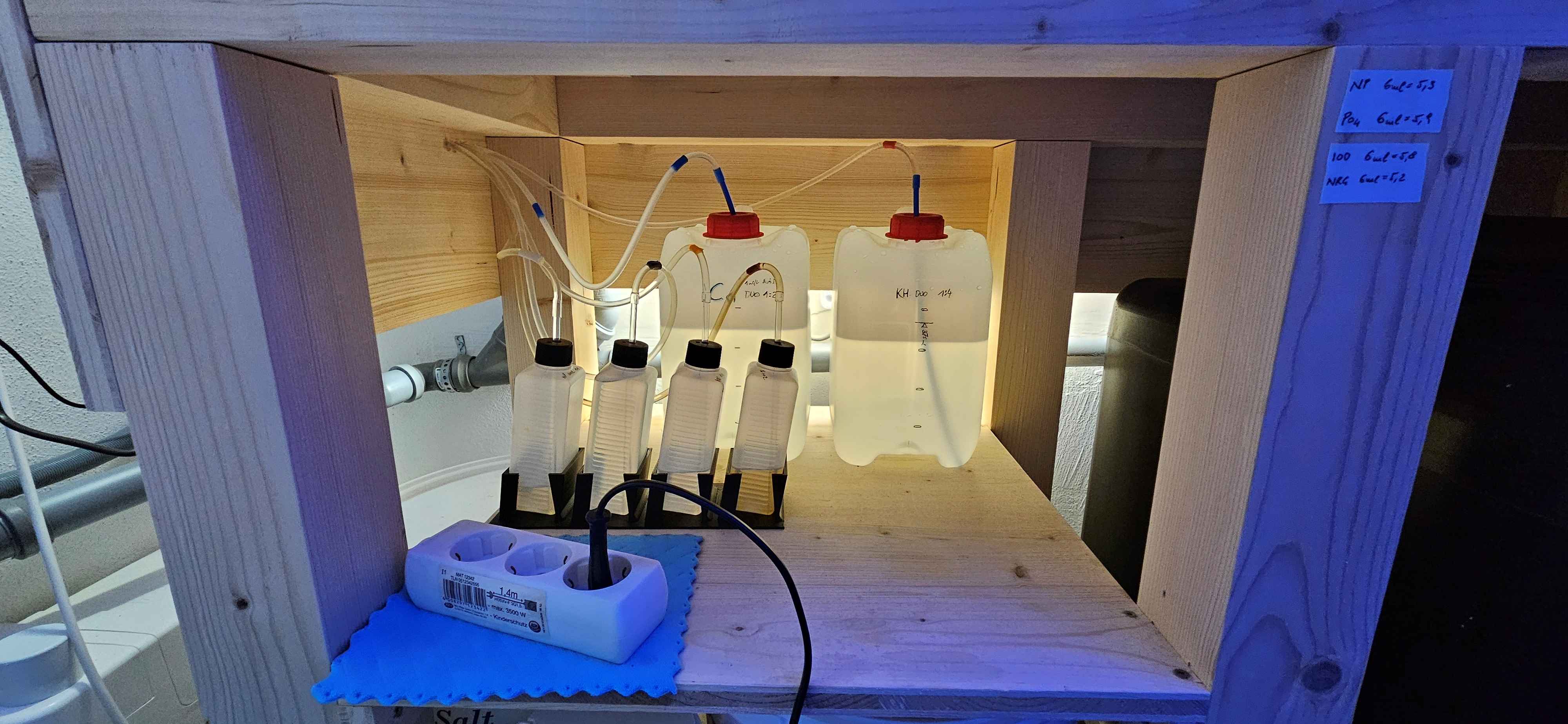

So sieht übrigens meine "Dosierorgie" aus.
Die 2Stk. 5L-Kanister hinten sind Oceamo Duo KH bzw. Duo Ca im Verhältnis 1:4 verdünnter Lösung (1L KH bzw. 1L Ca + 3L Osmosewasser).
250ml Dosierflaschen mit von links nach rechts
- NP Complete verdünnt 1:1
- Verdünnte Lösung Iod 1:10 + Barium 1:5
- PO4 Lösung mit 6ml Add on P + 1L Osmosewasser
- Sangokai NRG #1+#2 unverdünnt in Kombilösung (max. 100ml und das reicht für 14-16 Tage)

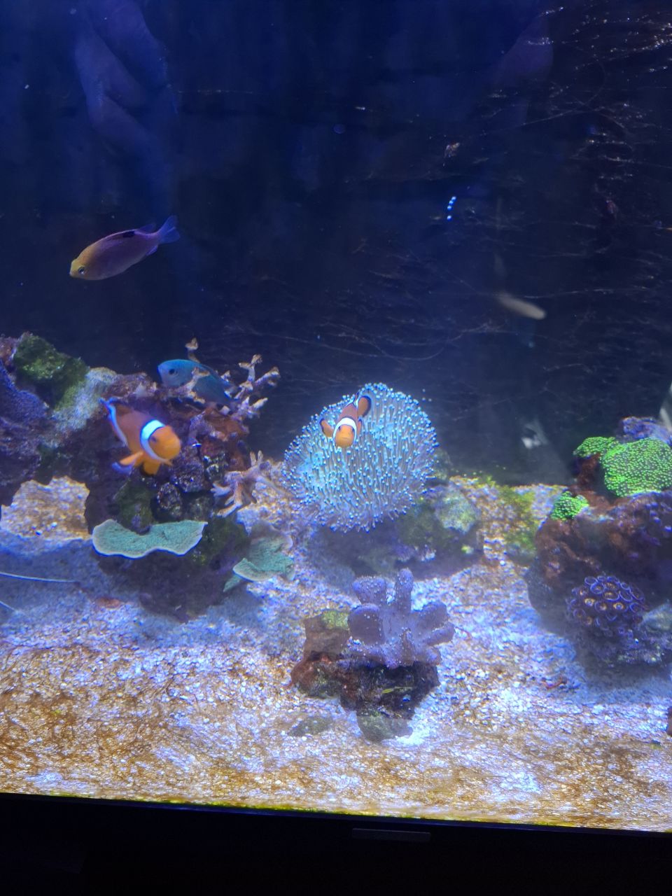

Hier einmal die ungeschönte Wahrheit ohne Scheiben putzen. Solch ein Bild erwartet mich jeden Tag. Keine Katastrophe aber schön ist es auch nicht...

Irgendwas hat deine Korallen dazu veranlasst mal einen großen Teil der Zooxanthellen loszuwerden und so wie einige im Moment dastehen, sind die noch nicht ganz durch damit.
Würde die Beleuchtung wieder auf ein Minimum reduzieren und als Versuch mal einen ordentlichen Schuss Basis #2 (1ml/100l) dazugeben und beobachten wie die Korallen darauf reagieren.
Ja ich weiß dass ich das viel zu oft propagiere, aber um da ganz schnell einen Mangel auszuschließen kann damit gar nichts schiefgehen.
Versuch das bitte mal am Morgen so ca. 1-2h nach dem Lichtstart und mach´ Fotos von den Korallen.
Wenn sich da bis zum Abend hin nichts gravierendes ändert, dann liegt das Problem an anderer Stelle.
ICP würde ich trotzdem auf die Reise schicken.
