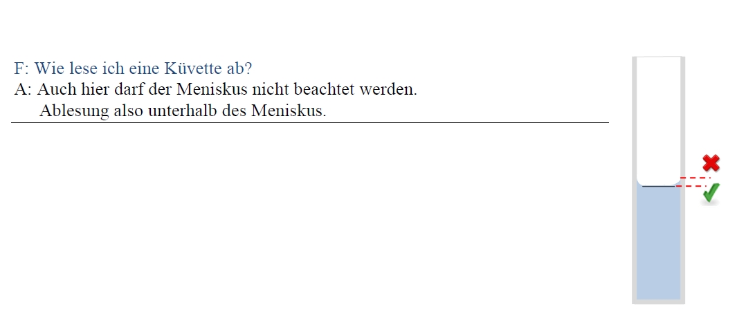

Hallo Steffen
Es wird empfohlen, beim 736 eine Serie von mind. 5 Messreihen zu machen, dann dies Summe durch die Anzahl Messungen zu nehmen.
Auch wird empfohlen, die Gläser immer gleich einzusetzen... wir nehmen die 10ml Markierung als Anhaltspunkt.
Im weiteren werden die Messungen oft falsch gemacht, weil der Diskus des Wasserstandes nicht korrekt ist.
Der unterste Teil des Wassermeniskus muss genau bei der 10ml Markierung sein.
Ich will damit nicht aussagen, Du machst das falsch..ich möchte nur "sicherstellen", dass keine Messfehler zu einem falschen Ansatzpunkt führen. Bei solchen sensiblen Geräten ist es absolut wichtig, genau zu arbeiten.

Hey dani, das heisst um einen po4 wert zu erhalten misst du 5 mal? Nimmst du dazu immer die selbe küvette mit der selbn probe? Oder setzt du die immer 5 mal neu an? Also 5 mal mit 10 ml wasser füllen,5 mal kalibriermessung 5mal reagenz zugeben??...
Oder nimmst du da 1 küvetten und mist mit küvette 1 5 mal die kalibriemesdung und mit küvette 2 eimal reagenz zugeben und dann 5 mal die messung machen??.....

Es sind 2 Küvetten dabei. Eine bleibt die Referent, die andere die Probe.
Dann nach den 3 Minuten bzw. 1. Messreihe jeweils abwechselnd messen... im Thread zum Checker 736 steht dazu mehr.

Hey dani, ja den fred zum 736 kenn ich,frage darum weils da ja auch drzm geht das zb beim verwenden beider küvetten zu messungenaugkeiten auf grund "farbunterschiede im glas selbst/produktionstolranzen des glases" kommen soll..... ansonst mach ich das so wie empfohlen...10ml mittels spritze, markierung der küvette durch 10 ml auftruck immer gleich einsetzen....penibel auf verunreinigungen am glas und luftbläschen achten.....usw.usw.

Im anderen Thread hatten wir aber auch mal diskutiert, dass es zu Messfehlern kommen kann, wenn man beide Küvetten nimmt und mir der einen die Referenz misst und bei der anderen die Probe mit dem Pulver. Wegen Farbunterschieden im Glas... Dani, du hast doch einen guten Draht zu Hanna Instruments, oder? Kannst du da nicht mal nachfragen wie man denn hier wirklich vorgehen sollte?
