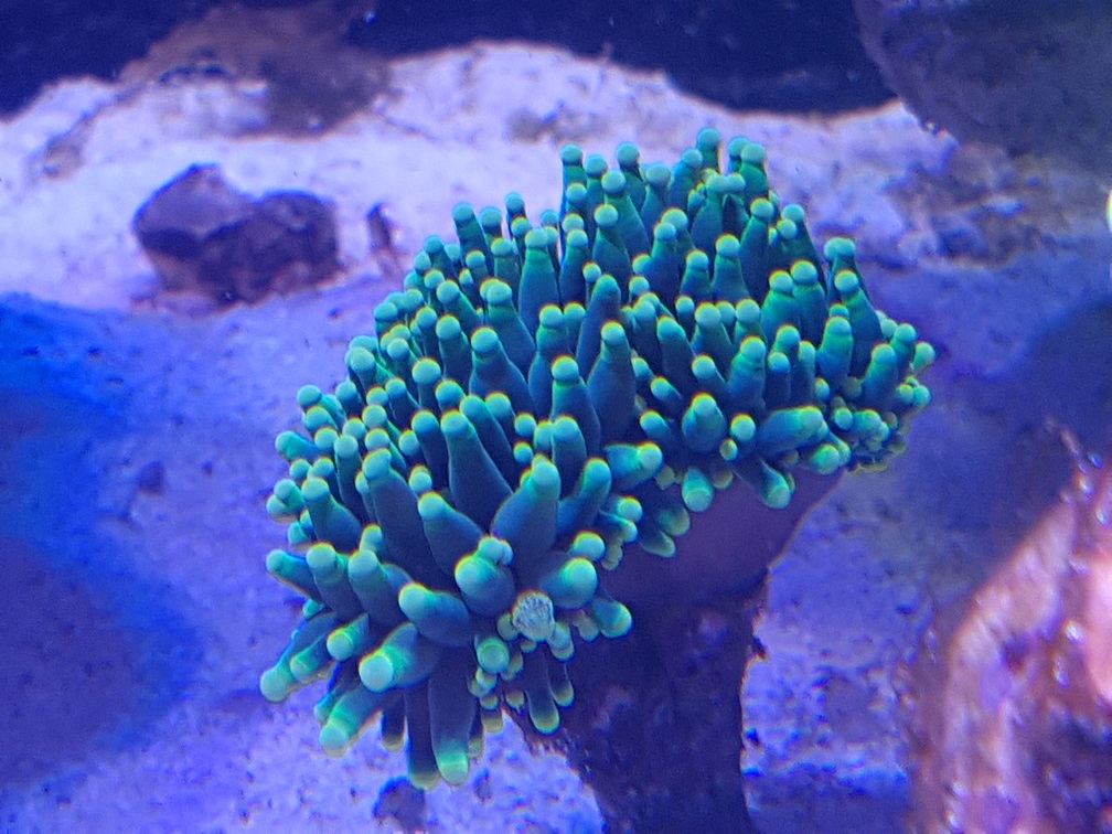

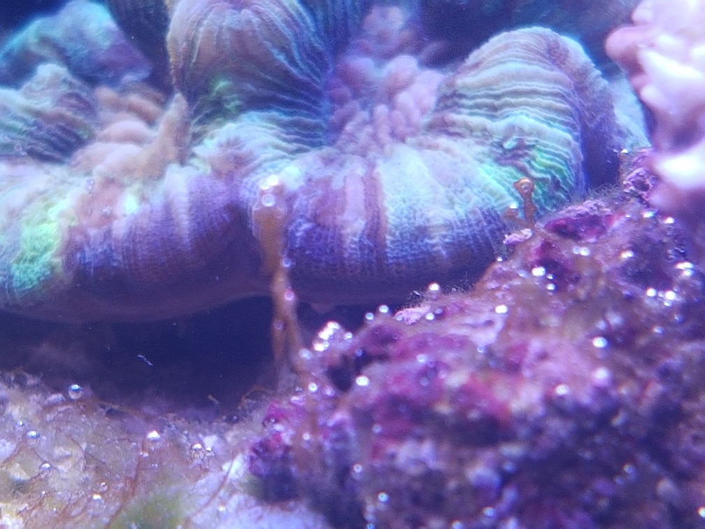

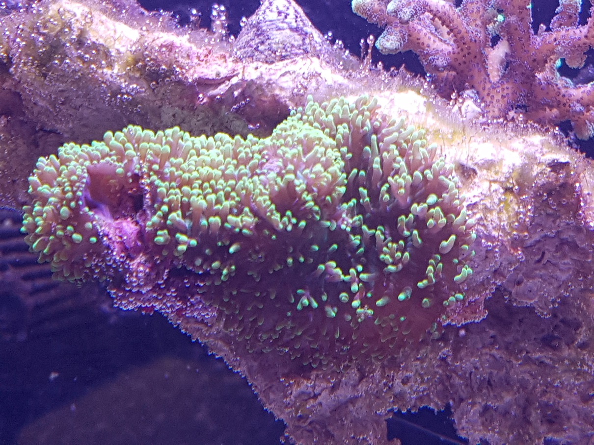

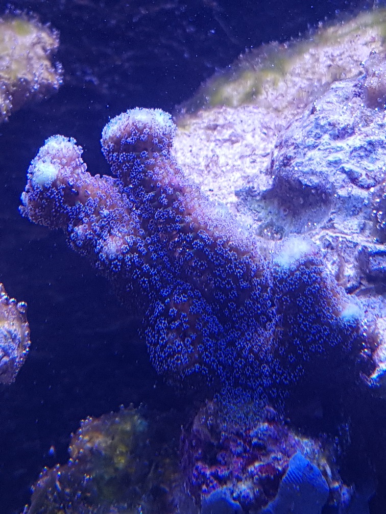

Sodele habe Phospat mit Tröpchentest gegen gemessen da komme ich auf 0,1 plus minus halt den üblichen Farbtendenzen und Schätzvariationen ihr wisst was ich damit meine hoffe ich.
Bilder der Korallen und ich hoffe zu erkennen von den Schleimigen Fäden die sehr schnell wieder kommen.
In natura sind die Farben aber noch einen Tick besser als auf den Fotos. Also das die Korallen blass sind würde ich nicht gerade sagen. Aber ihr seid die erfahreneren :mrgreen:

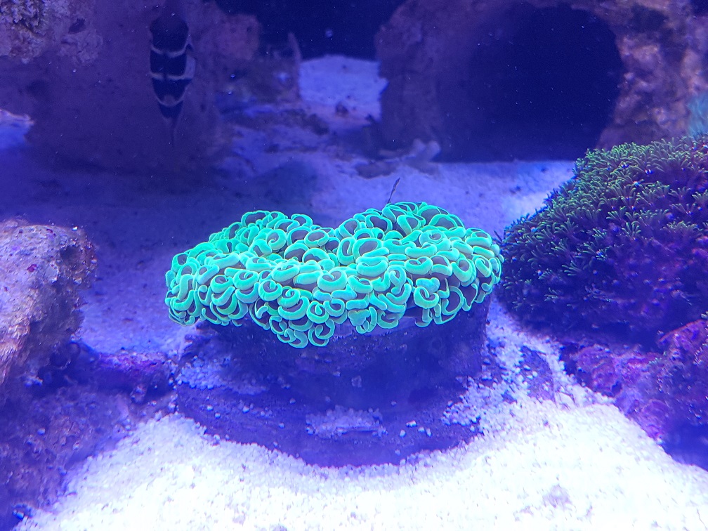

noch paar Bilder
