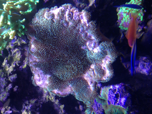

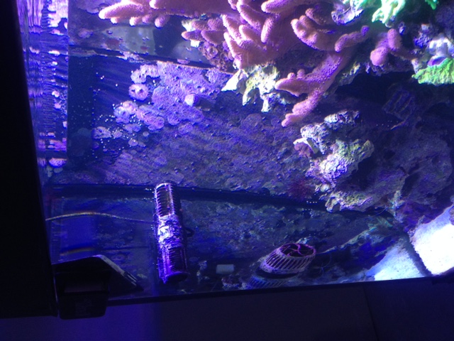

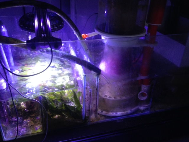

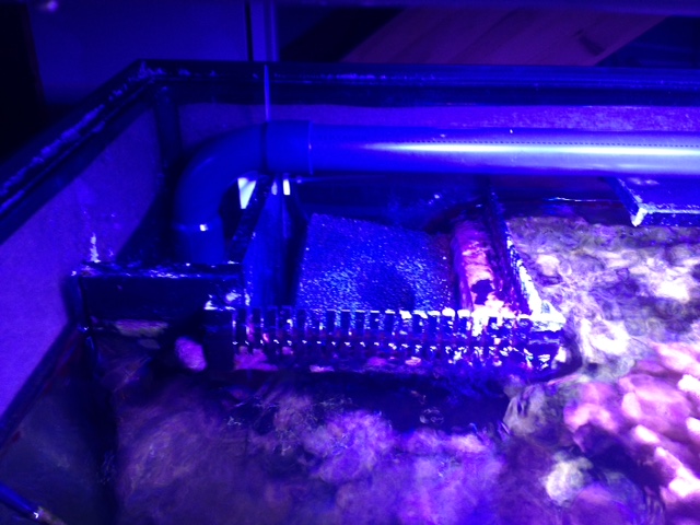

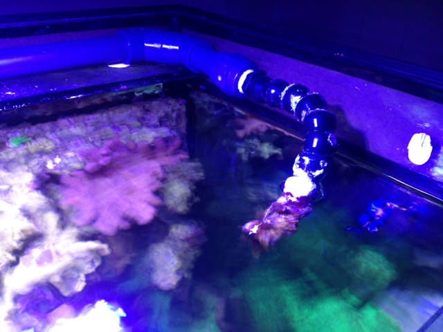

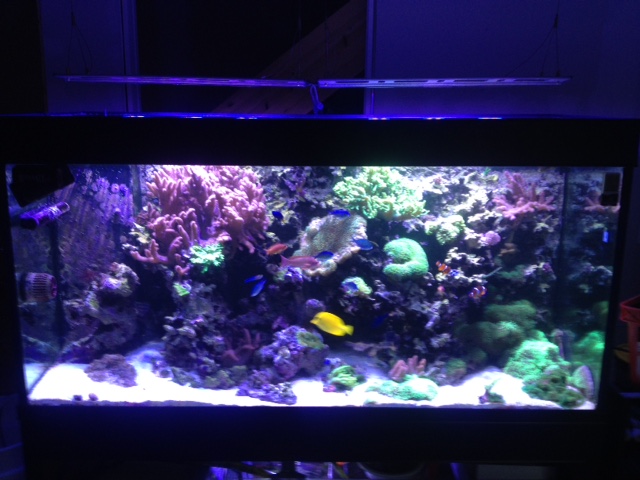

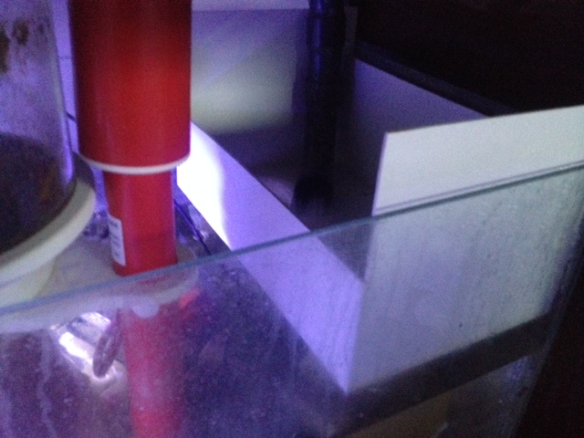

So die ersten Bilder.

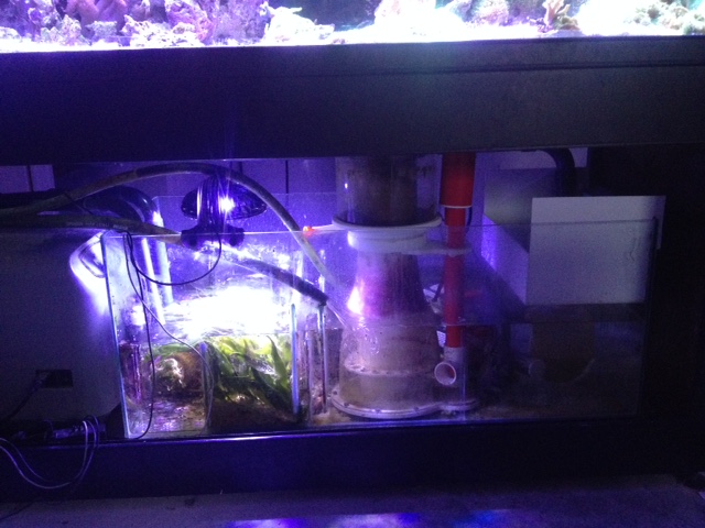

Und die naechsten.

Beitrag von ronnyk »
SANGOKAI_Anamnesebogen_Ronnyk.pdf
(278.85 KiB) 410-mal heruntergeladen
Die letzten Bilder und der Anamnesebogen. Ich hoffe ihr koennt mir weiterhelfen. Wasserwerte stehen wie gesagt im Test. Ausgangswasser hatte eine Temperatur von 25,5 Grad und 1,023 Salzgehalt. Wie soll ich weiter vorgehen? Bin ueber jeden Tip dankbar.
