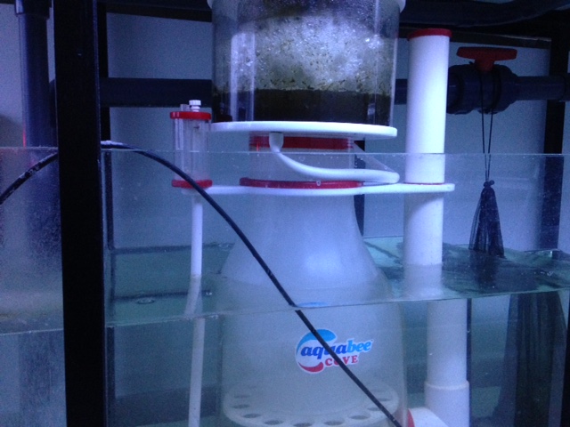

Technik-Becken: 1,30 x 0,4 x 0,3 Außenmaße, Netto-Volumen 134 Liter
Abschäumer Aquabee i-cove 240
Pumpe Aquabee UP 8000 regelbar
ca. 200gr Aktivkohle im Filtersack
Heizung/Kühlung Aquamedic twin-center mit Heizstab Titan und Kühlung 4 fach-Ventilator

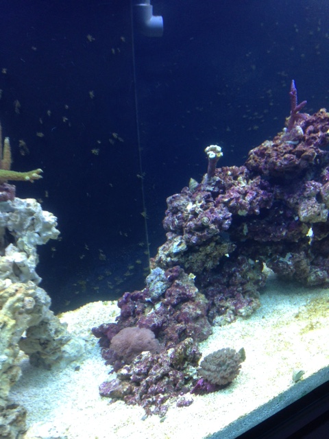

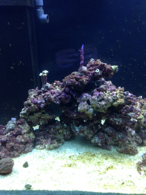

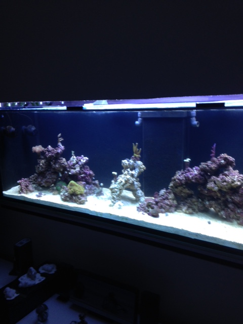

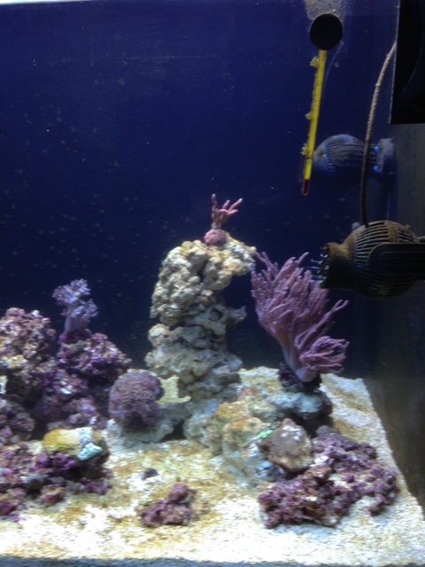

Guten Abend zusammen,
wie versprochen hier jetzt auch mal Bilder. Technik-Bereich ist etwas schwierig, da im Raum hinter dem Becken nur auch noch ca. 70cm Platz ist, daher diese "quer" geschossenen Photos...

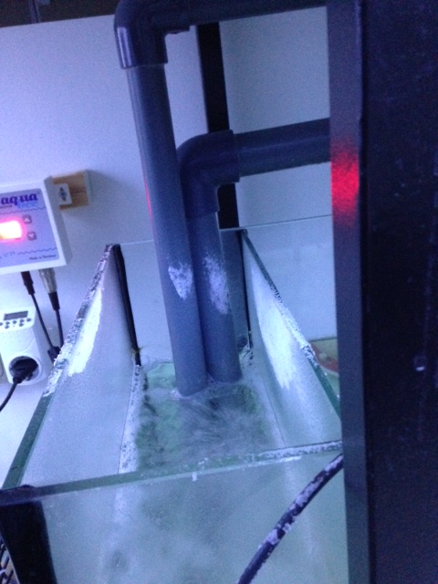

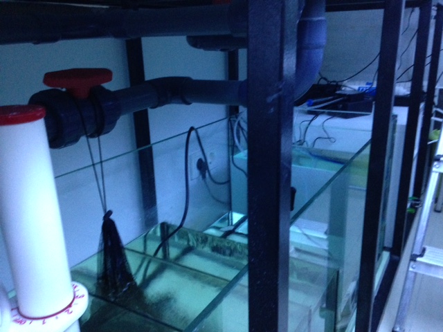

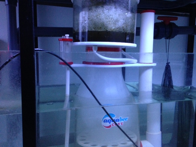

...und hier die Technik:

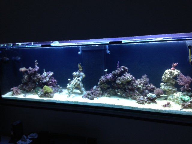

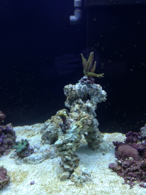

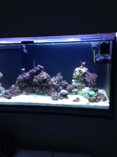

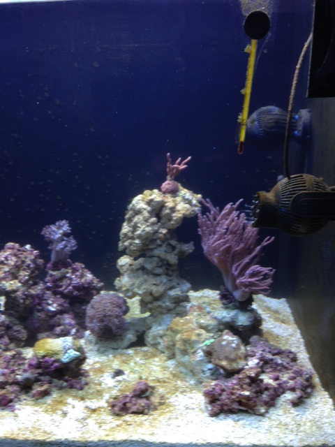

mal ein kleines update nach rund 5 Wochen...
Start-Dosierung durch, bin mittlerweile in der 3. Woche Basis-Dosierung.
Wasserwerte sind wie folgt (heute abend aktuell gemessen):
pH: 8,4 konstant seit 3 Wochen
kH: 7,5 konstant seit 1 Woche ohne Zugaben
Ca: 435
PO4: 0,02 konstant seit 2 Wochen trotz täglicher Zugabe Complex und Complete
NO2: 0,02 konstant seit 2 Wochen
NO3: 2 konstant seit 2 Wochen
Salz: 35
Temperatur: 26,3
Die meisten Korallen stehen gut, bis auf die beiden Gonioporas, die hat es leider "dahingerafft" :cry:
Bis auf Grünalgen bisher völlig problemlos, da kümmern sich gerade die Turbo-Schnecken und die Einsiedler drum :D
Wasseranalyse geht morgen an Faunamarin, dann schaun wir mal...
Hier noch ein paar Bilder:

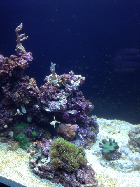

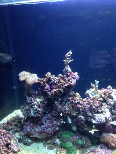

... und hier der Rest:

Eine Frage hätte ich noch an euch: Strömung... HAbe aktuell 2 Tunze 6055 diagonal an den Schmalseiten gegenüber laufen, um eine Ringströmung zu haben. 2 Probleme: a) Ablaufschacht mittig (nicht bedacht beim Aquarienbau...), b) bei 2,40 Länge muss ich richtig Power geben, damit was ankommt am Ende, was wiederum mit a) zu Verwirbelungen führt... Kann man da was "besser" machen?

Hi Frank,
Ich finde die 2 6055 bei 240cm länger sehr dünn!
Sind das deine einzigen Strömungspumpen?
Ich habe schon 2 Stück davon in meinen 65er Würfel auf fast 100% laufen.
Bei deiner Länge und den mittigen Schacht würde ich versuchen die Strömung in 2 Bereiche jeweils links und rechts vom Schacht einzuteilen.
Um über 240cm das Wasser ordentlich zu bewegen brauch man schon gut Leistung.
Eventuell schaust du dir mal die Panta Rhei an...Ich denke das sollte bei deinen Becken genau das richtige sein ;)
Re: Frank's Schaufenster
Hallo Frank,
da kann ich mich Christian nur anschließen. Zwei 6055 sind für das große Becken definitiv zu wenig. Spätestens wenn du auch mal größere Korallenstöcke hast, reicht das nicht mehr.

Auch wenn es, so wie ich es sehe, zwei pro Seite sind, reicht das nicht aus.

Danke erst einmal für die Antworten, aber wenn man die falsche Pumpennummer angibt, hilft euch das nicht :D sind keine 6055 sondern 6105, die sollten doch genug Power haben, oder?
