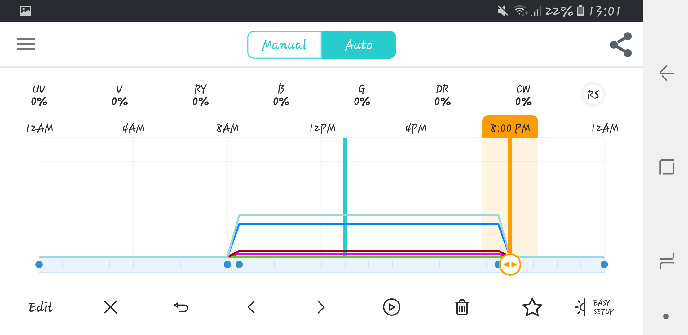

Deine Beleuchtungsdauer ist viel zu lang. Inklusive der Dimmphasen sollte die Beleuchtungsdauer nicht mehr als 12 Stunden betragen, in jungen Becken ist das definitiv schon mehr als genug. Du bist bei 14 Stunden! Informationen dazu findest Du in meinen SEA-Z zum Thema Beleuchtungsdauer.
Hier die Einstellungen für Deine LED, wie ich sie empfehle:
AI HYDRA 26/52 HD und Prime HD:
Weiß und Blau 80%
Royalblau 65%
UV (400 nm) 10%
Violett (410 nm) 15%
Grün: 5-10%
Rot: 5-10%

Meine Beleuchtungsphasen habe ich auf 12 Stunden reduziert.
Später folgt noch mein derzeitiges Beleuchtungsschema.

Und hier mein Beleuchtungsschema.

Nach deinem Vorschlag hin geändertes Schema
