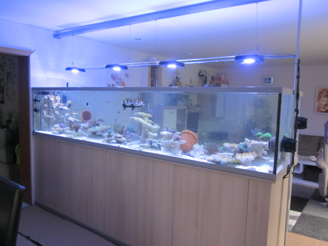

nachdem unser altes Riffaquarium mit ca. 160L (2 Jahre Standzeit) uns zu klein erschien haben wir es gewagt ein neues aufzubauen.
Der Gedanke war der Aufbau eines Riffaquariums ohne Lebendgestein, ausschließlich mit Riffkeramik (aus dem Hause Riff-System, Miriam Löw) und hochwertigen Technikkomponenten und das System Sangokai.

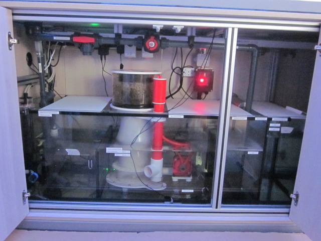

Im Anhang mein ausgefüllter Anamnesebogen mit ganz vielen weiteren Details mit Bilder vom AQ und Technikbecken.

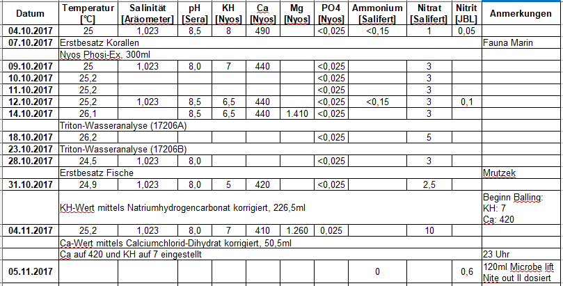

Weiter habe ich die beiden Wasseranalysen (vom 14.10.2017 und 23.10.2017).
Meine aktuellen Wasserwerte siehe Anhang.

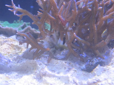

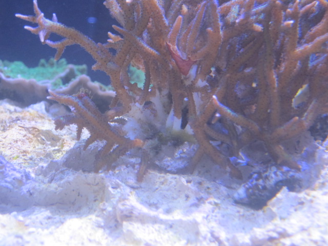

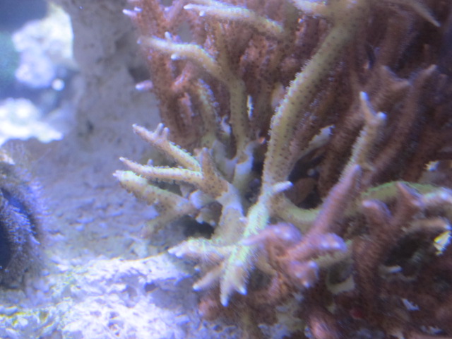

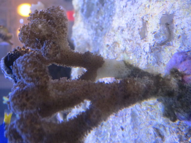

Nun habe ich das Problem, dass meine Korallen drohen ausbleichen, die Wasserwerte scheinen jedoch in Ordnung zu sein. Habe heute aufgrund eines gemessenen (hohen) Nitritgehaltes von 0,6mg/L 120ml Microbe lift Nite-out II dosiert - als Sofortmaßnahme. Ob dies jedoch Ursächlich für mein Korallenproblem ist ? - Kann mir jemand weiterhelfen ? - Bilder betroffener Korallen im Anhang.

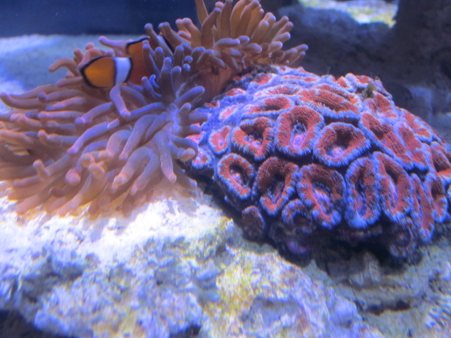

Zweite Frage: meien Blasenanemone hat sich unterhalb der Acanthastrea festgesetzt, ist da schon seit ca. 2 Wochen. Vernesselungsproblem kann ich nicht erkennen, beobachte täglich. Die vertragen sich offensichtlich. Muss ich mir da dennoch Sorgen machen ?

Re: Vorstellung Riffaquarium - erste Probleme
und noch einpaar Bilder.
vorerst letzte Bilder.

Hallo Oliver, auf die Schnelle fällt mir folgendes auf:
>> Jod Gehalt viel zu niedrig; dringend erhöhen
>> Salinität zu niedrig
>> Viel zu viel Silkat im Becken; wie bereitest Du dein Nachfüllwasser auf? Welchen Leitwert hat dieses? Wahrscheinlich kommt das Silikat von der Riffkeramik.
>> Acantasthrea unbedingt versetzen
>> welche Einstellung hat deine Ecotech Marine, Radion XR15WproG3 + G4 ?
>> Phosphatadsorber entfernen (falls noch nicht geschehen)
>> Wie schnell sind die kahle Stellen bei den Korallen aufgetreten?

Einstellung der Ecotech
UV/violett ca.10%
Royal blau 60%
Blau 80%
weiß 70%
grün und rot sind aus
Gerne kann ich die Datei hochladen wenn es etwas bringt, oder hast Du eine gut funktionierende (sofern Du ebenfalls die Radion nutzt) ?
In den letzten Tagen, schleichend.

Wie hoch ist jetzt dein Nitrit Wert? Nebenbei bemerkt sind 0,6 mg/l Nitrit unbedenklich. Eine Nitritkonzentration bis 1mg/l kann als unbedenklich angesehen werden.
Wie sind die Werte bzgl Phosphat und Nitrat?
