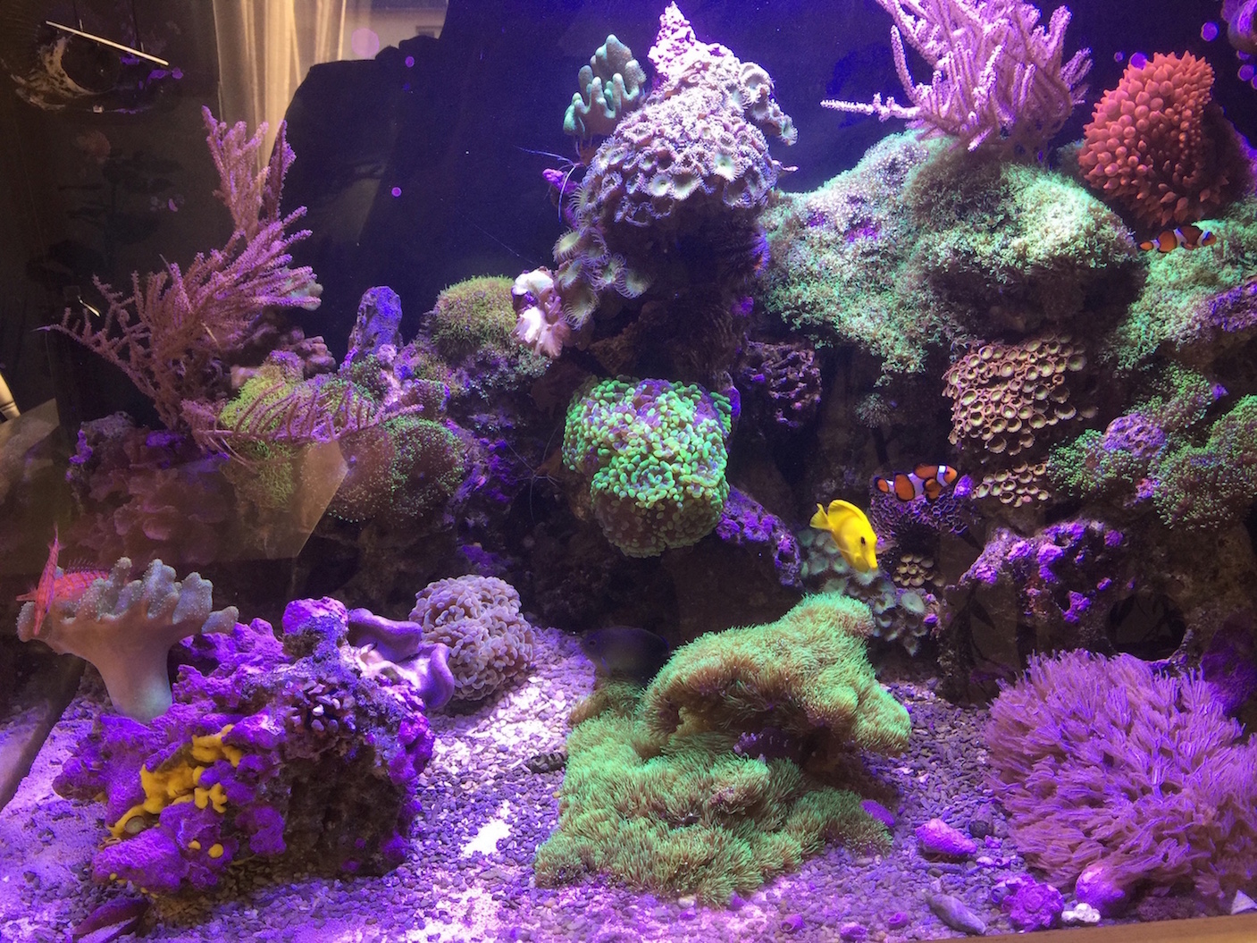

Hey Leute :D
Jetzt stelle ich auch mal mein Becken vor.
Maße: ca.100x60x60 mit einer leichten schräge in der Frontscheibe.
25KG Lebendgestein.
Abschäumer Mini Bubble King 180 seit 4 Wochen (vorher einen von H&S)
Strömung Maxspect Gyre 150 plus 1 kleine von Tunze hinterm Riff (erst seit dem ich das bei jemanden gesehen habe ca 2 Wochen).
Beleuchtung 165 Watt China Led.
Multireaktor von Aqua Medic mit derzeit RowaPhos gefüllt.
GHL Aquarien Computer + Dosieranlage (das große Set was man bei Mrutzek kaufen kann).
Seit 3 Wochen Dosiere ich Sangokai.
Das Aquarium wird innerhalb der nächsten 3 Monate durch ein größeres mindestens 150x70x60 ersetzt evtl auch größer ( da wir umziehen werden passt das sehr gut und ich bin schon fleißig am einkaufen technik usw).

Hi Alaattin,
Willkommen im Forum, sieht super aus dein Becken. Wirst deinen Riffaufbau mitnehmen und im neuen Becken aufbauen? Bin schon gespannt auf dein neues Projekt.

Hey Alaattin,
ja muß auch sagen sieht gut aus das Becken und auch das Pärchen Oxycirrhites typus gefällt mir gut. Wie ist das Verhalten gegenüber anderen Fischen bei Dir ?
