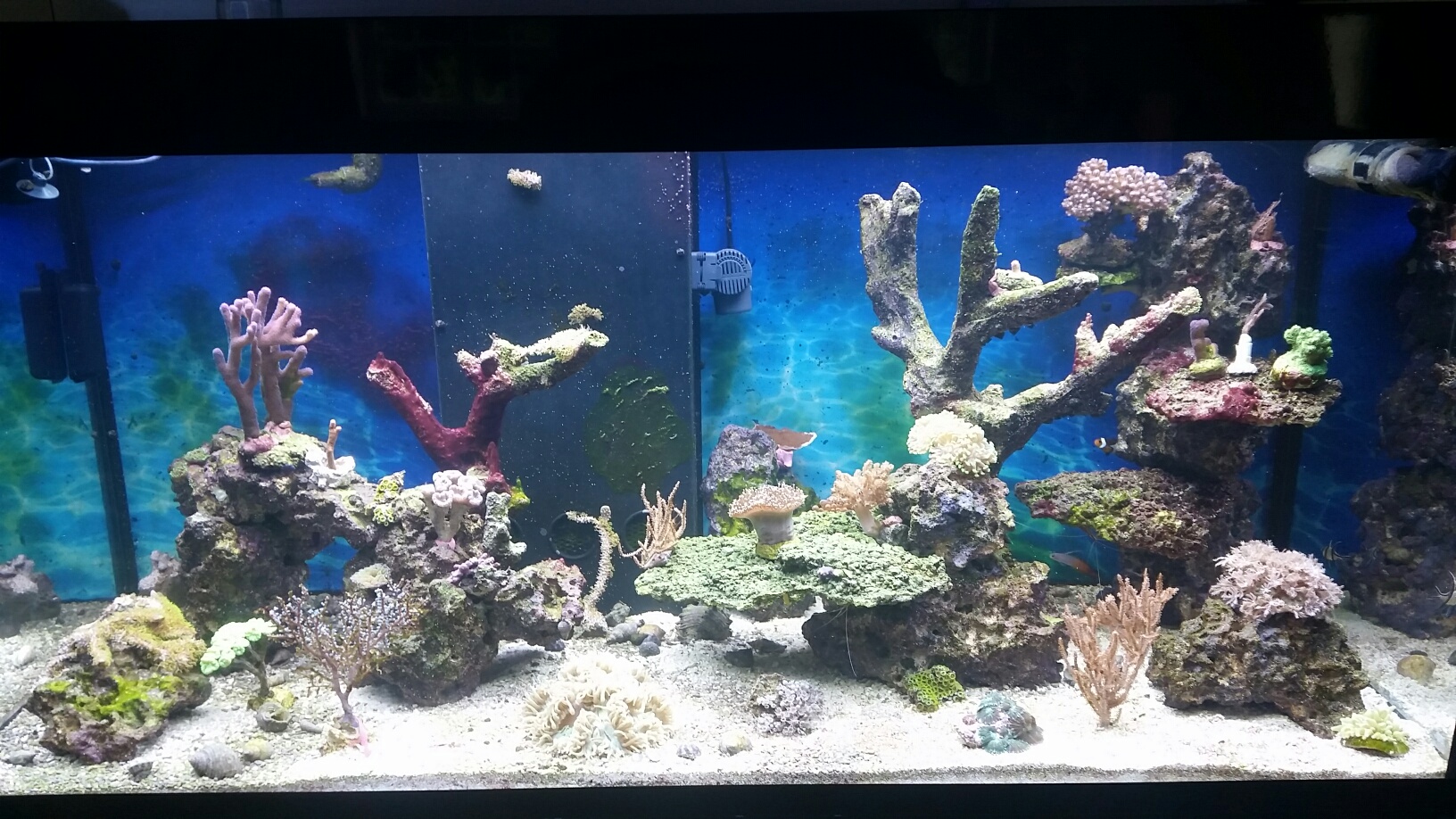

Hallo Meerwasserfreunde,
Nach dem wir festgestellt hatten wie ungenau meine Test sind, habe ich eine Analyse bei Triton machen lassen. Nach einem schwierigerem Start mit Triton habe ich nun eine Analyse erhalten. Doch liegen zwischen der Probe und den Ergebnissen eine ganze Woche.
Dies nur by the way.
Mein Becken hat ca 380l netto. Steht seit 01.05.15
Bitte hilf mir bei der Auswertung und Regulierung.

Hi Christian,
wirklich kritische oder bemerkenswerte Auffälligkeiten gibt es jetzt nicht. Leider ist über die ICP-OES eine Beurteilung des Stickstoffgehalts nicht möglich, so dass man eine Aussage über den Nährstoffhaushalt treffen kann.
Du solltest aber in Anbetracht Deines niedrigen Gesamt-Phosphor-Gehalts nur sehr trocken abschäumen.
Dein Becken schaut jetzt ja auch nicht so schlecht aus. An dem einen Ast sind halt viele Cyanos, das kann auch ein Licht- oder Strömungsproblem sein.
