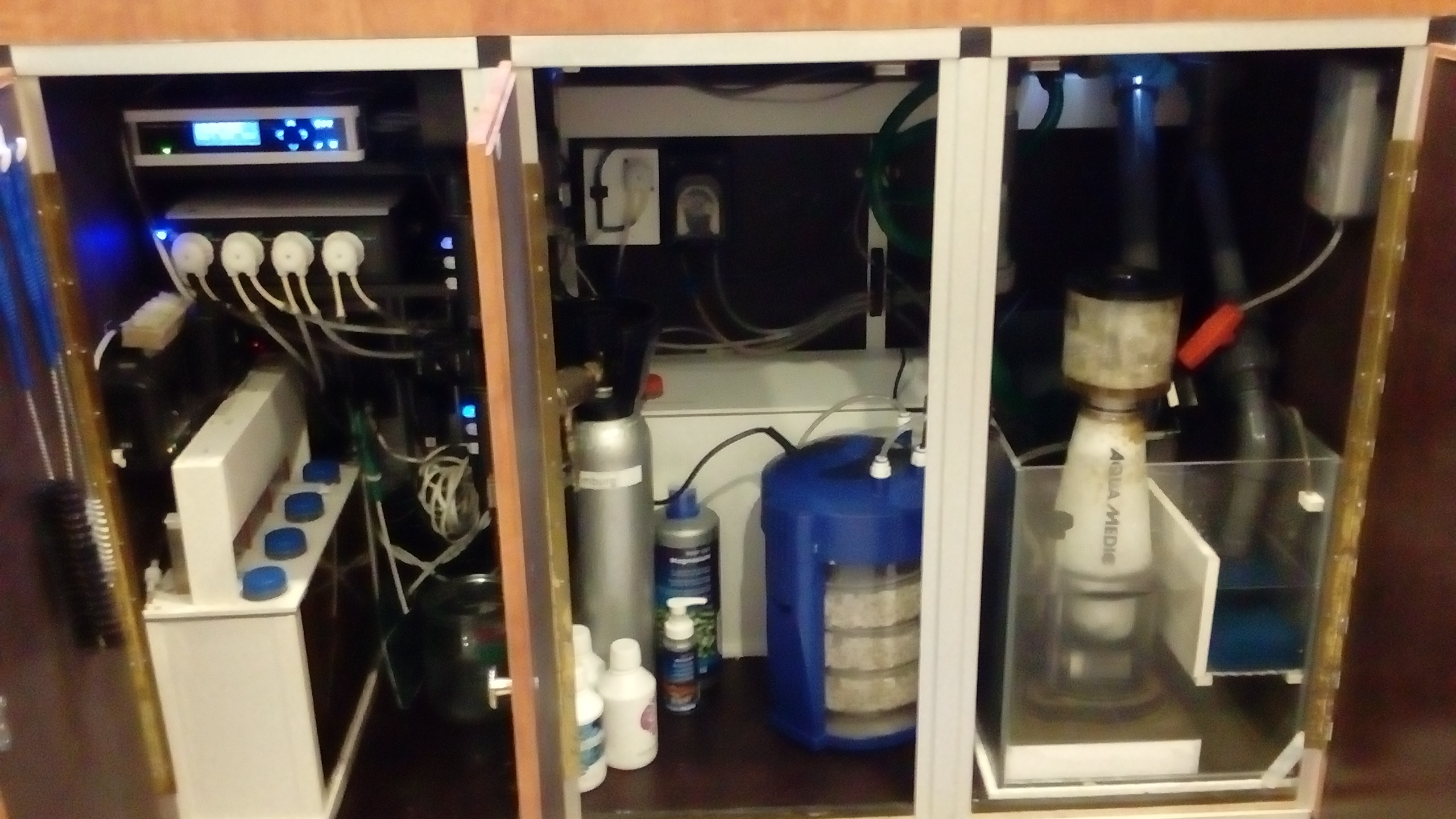

Habe es endlich geschafft, mal ein paar Bilder vom Becken und Unterschrank zu machen. ( im Anhang)
Die Wodka-Dosierung habe ich eingestellt, da endlich die Fadenalgen bis auf wenige Restbeläge verschwunden sind. Allerdings haben sich fast
überall rote und grüne Beläge ( Cyanos ? ) breitgemacht. Ich sauge die Beläge einmal pro Woche so gut es geht, ab und ersetze das fehlende
Wasser durch frisches. Aber bis jetzt ohne nennenswerten Erfolg. Die KH habe ich abgesenkt auf Werte zwischen 7 u. 8 KH und Phosphat versuche
ich zu erhöhen mit Nutri P Complex ( 3x pro Woche 0,5ml/100l ). Mein Test zeigt aber noch immer nur 0,01.
Habe jetzt auch eine Wasserprobe an Fauna Marin geschickt. Sobald die Ergebnisse da sind, werde ich die Werte hier reinstellen.
Viele Grüße, Bernd

Hi Bernd,
Falls du ein Mikroskop besitzt kannst du die beläge sehr leicht identifizieren. Falls nicht, lohnt sich so ne Anschaffung immer, meiner Meinung nach. Kostet nicht die Welt. Auch wenn man's nur 1x pro Jahr braucht.
Bezüglich po4, bitte nicht krampfhaft versuchen diesen anzuheben. Dafür ist das complex nachgedacht. Lieber genau die korallen beobachten, wie die korallen auf die Zugabe reagieren und ob es positiven Effekt hat.
Bist du zufrieden mit deiner Beströmung? Die Pumpen schauen auf den Bildern sehr zu den Scheiben hin ausgerichtet aus.
Zudem würde ich die forderen bodensteine entfernen. Je weniger bodenkontakt durch Steine, desto leichter tut man sich mit der beströmung.
