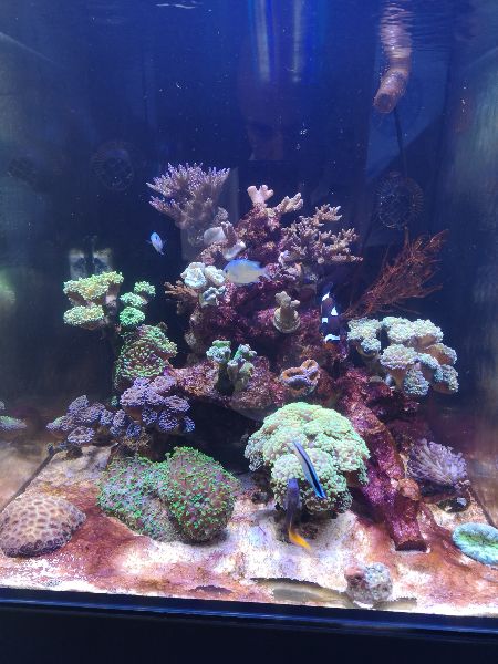

hallo leute, nach langer suche ist es ein cubicus cf geworden.
das becken steht seit etwa 3 monate und wurde nur mit sangokai system gestartet.
das riff wurde nur aus rrr platten gebaut.
das becken lief 2 monate super.bis ich die lampe gewechselt habe.
seit dem, hatte ich zuerst grüne algen und danach cyanos ohne ende.
ich hatte die neue lampe nach jörgs empfählung eingestellt einfach auf 90% und nach dem die cyanos kahmen, hab ich sie auf 60% korrigiert und alles abgesaugt.po4 und no3 sind minim nachweisbar, ich habe schon complet und complex dosiert aber die cyanos produzieren sich noch schneller.
Eine woche lief alles gut, danach kahmen sie wieder und weiss leider nicht mehr weiter.
mei. haupt problem ist das die korallen nicht mehr richtig aufgehen.
nächste woche sende ich eine analyse und werde sie dann posten.
zum becken:
-cubicus cf
-lampe: ati sirius x2
-abschäumer den originalen
-rfp: jebao 2600l/h auf 30%
-2x tunze 6055 nanostream
wasserwerte:
kh 7.5
ca 425
po4 0.01-0.02
no3 sehr niedrig.
hier noch fotos
zum becken:
-cubicus cf
wasserwerte:
kh 7.5
ca 425
po4 0.01-0.02
no3 sehr niedrig.
hier noch fotos
gruss massimo
Re: Mein Cubicus CF
Hallo leute,
Samstag gab es ein ww von 20l,die cyanos wachsen mit mühe und die korallen scheint es besser zu gehen.
Heute ist meine analyse angekommen und die werte werden angepasst.
Mein no3 ist sehr sehr niedrig.
Hab es schon versucht mit complet aufzuheben aber sobald ich es dosiere, kehren die cyanos zurück.
Gefüttert wird täglich mit frostfuttert.
Was kann ich tun um no3 aufzuheben ohne das die cyanos kommen?
Hier noch die analyse
- Analyse29206.pdf
- (128.21 KiB) 487-mal heruntergeladen
gruss massimo
Re: Mein Cubicus CF
ich gehe davon aus, die KH hast Du schon angepasst, auch Strontium und Jod? Gerade Jod müsstest Du wohl immer etwas dosieren.
Wie viele Fische hast Du im Becken? Wieviel fütterst Du?
Ich hatte auch am Anfang eine Cyanophase, gerade bei einer Beleuchtungsumstellung kommt sie oft.
Phosphat hast Du genügend, wieviel Complete hattest Du dosiert?
Mir hatte damals das ständige Absaugen und Anheben des Nitratwertes mit Complete geholfen, war aber ein langwieriger Prozess.
Re: Mein Cubicus CF
Hallo angela,
Kh und salinität hab ich angepasst.
Jod hab ich gleich 3 tropfen dosiert und werde täglich 2 tropfen dosieren bis es wieder stimmt.
Nitrat hab 2 tagen 0.5 ml dosiert,dann hab ich aufgehört weil ich dachrmte das villeicht genug nitrat da ist wenn cyanos sich vermehren.fische hab ich 6 stück.aber wieso werden cyanos mehr wenn ich complet dosiere?müsste eigentlich das gegenteil sein, nicht?
gruss massimo
Re: Mein Cubicus CF
Hi massimo
Ich hab auch hin und wieder mal welche, ohne erkennenswerten Grund. Wichtig ist dann, Ruhe bewahren, das Becken so optimal wie möglich halten und die Korallen unterstützen. Hast du grabende Tiere für den Sand im Becken?
Strontium bitte auch noch anpassen.
Leider ist das mit den cyanos nicht so einfach. Es muss bei dir die Ursache für den cyanos nicht am Stickstoff liegen. Oftmals findet man die genaue Ursache auch nicht raus.aber wieso werden cyanos mehr wenn ich complet dosiere?müsste eigentlich das gegenteil sein, nicht?
Na das klingt doch gar nicht so schlecht. Bitte lege dein Hauptaugenmerk auf die Korallen, nicht auf die cyanosSamstag gab es ein ww von 20l,die cyanos wachsen mit mühe und die korallen scheint es besser zu gehen.
Re: Mein Cubicus CF
Hallo miri,
Heute hab ich mal clean anio rein getan um po4 einwenig zu senken.die cyanos sind bis heute minim zurück gekehrt.
Habe noch ein wenig fadenalgen wegen dem silikat.ein paar lps zicken noch und ein sps werden von unten weiss.
Die lampe hab ich zusätzlich von 60% auf 50% gesunken.
Werde in den nächsten tagen wieder complete dosieren und mal schauen wie das becken reagiert.
Wegen strontium.wieviel sollte ich den dosieren?
Danke im vorraus
Danke im vorraus
gruss massimo
Re: Mein Cubicus CF
Ich würde strontium über 3 Tage auf ca. 8,5 anheben.
Wenn ich davon ausgehe, dass du 135 l hast, würde ich 15 ml/tgl. über 3 Tage hinweg dosieren.
http://sangokai.org/?page_id=9006
