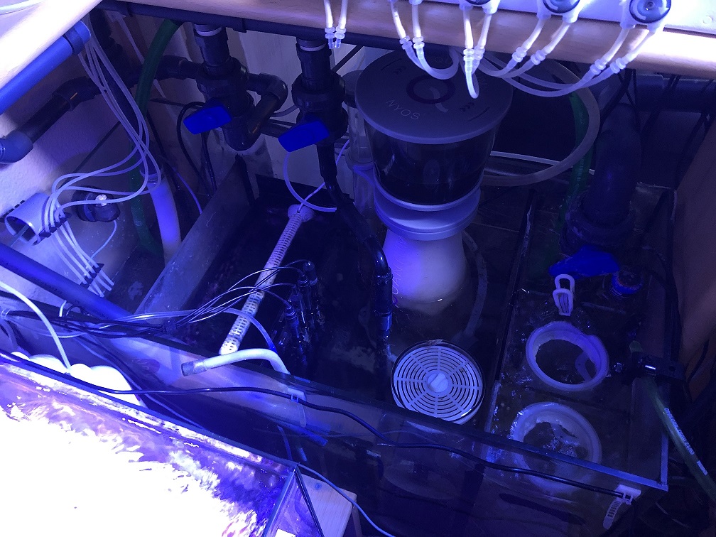

Technik
Beleuchtung: Ati Hybrid 2017 4x80Watt+4x75Watt LED Spektrum W235 B255 RB 200 R5 Röhren und LED laufen derzeit auf75% mit 2xBluePlus 2xAquablueSpecial
Abschäumer: Nyos Quantum 160
Strömung: 3x Tunze 6055 getunt, 1x Tunze 6095
Filterung: 2x Filtersocke, 1x Knepo Double für Kohle und Adsorber, 25 Liter Algenrefugium
RFP: Jebao DCP5000
Technikbecken: 80cmx40cmx50cm steht neben dem Hauptbecken angeschlossen über DIY Überlauf aus PVC Rohren
UVC: Eheim Reflux 800 im Dauerbetrieb
Ozon: Sander C200 1xpro Woche 12 Stunden mit ca. 40 Gramm
Profilux2:
