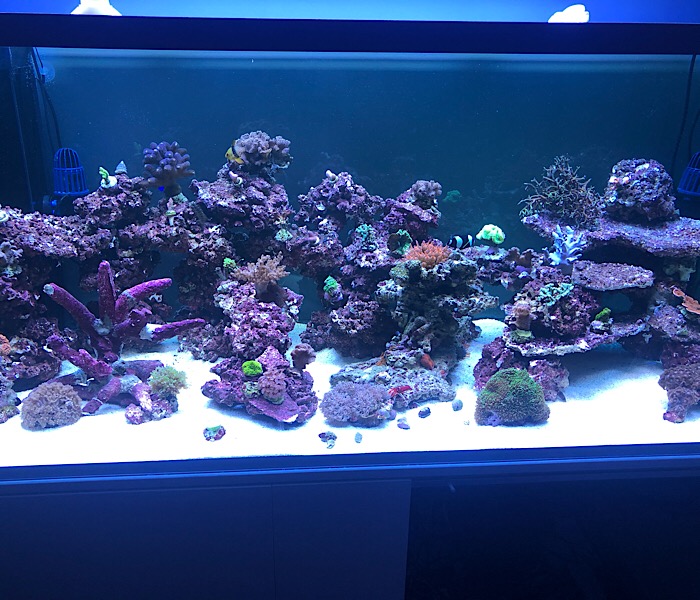

zu meiner Person. Ich bin 48Jahre alt, komme aus der Nähe Hamburg(45min etwa), Harsefeld um genau zu sein, Ich beschäftige mich seit etwa einem 3/4Jahr mit Meerwasser Aquaristik. Angefange habe ich mit 2 a'100Liter Nano's, welche ja schnell zu klein werden ....

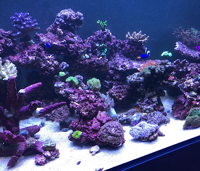

Ich habe vor 13 Tagen mein Becken gestartet. Zum Start habe ich das Sangokai Start System verwendet mit welchem ich sehr gut zu recht komme.
Angaben zur Technik
Becken 1,80x0,80x0,70
Abschäumer Arka ASC280
3 x Stream3
EcoTech Marine Vectra L1 / 11.000/h Regelbar
ATI Hybrid LED-Powermodul 8x80 Watt T5 + 4x75 Watt LED WiFi ( Einstellung nach Jörg's Empfehlung )
Titan Heizer im TB mit Aquamedic Temp. Control (die Touchpad Bedienung)
Gestein habe ich RRR (55Kg in etwa um um bei) verwendet
Lebend Gestein etwa 6Kg
Kieselalgen kamen Tag4, darauf hin habe ich 35 Einsiedler, 15 Sandgrabende Schnecken und div andere Schnecken eingesetzt. Kieselalgen sind sehr stark reduziert worden, wird von Tag zu Tag weniger. Erste Korallen und Fische habe ich von einem meiner 100l liter Becken eingesetzt (Tag3 ), welche auch gut da stehen.
Teste verwende ich bis jetzt ATI (KH,CA,PO4), Saliefert (PO4,NH3,SI, bei LOD habe ich gelesen das es schwer ist zu bestimmen), HANNA (PH), Refractometer (Sali)
Anbei habe ich best möglich den Anamesebogen ausgefüllt.

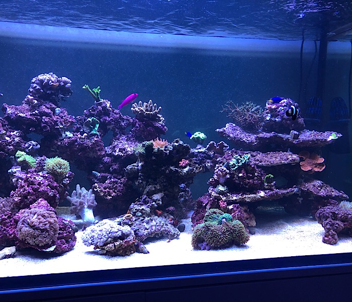

Re: Riff Start

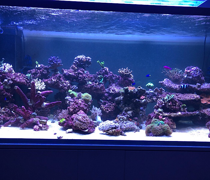

Die Tunze habe ich hochgestellt angebaut da ich durch die kleinen „Schluchten” ein bessere Strömung hin bekommen wollte.

Re: Riff Start

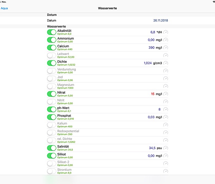

Anbei noch die letzte Messung Alka und Calcium sind angeglichen (mit SANGOKAI)
Re: Riff Start
Hi Michael,
Willkommen bei uns.
Die Werte schauen gut aus. CA würde ich etwas anheben.
Du hast relativ viel Gestein eingebracht, da wirst du es nicht einfach haben alles gut zu beströmen bzw. Mit mehreren Pumpen arbeiten müssen. Leg hier bitte verstärkt deinen Blick drauf.
Willkommen bei uns.
Re: Riff Start
Hallo miri,
vielen Dank
, ja CA habe ich schon angepasst. Ja denke ich auch das die drei nicht ausreichen werden. Habe schon eine vierte liegen und werde sie bei Bedarf einsetzten.

Re: Riff Start
Hallo Michael,
wenn Du die Möglichkeit hast, betreibe die Stream 3 waagrecht und nicht senkrecht. Durch die Umlenkung wird der Pumpenstrahl ziemlich abgeschwächt und wird meiner Meinung nach auch merkwürdig nach oben abgelenkt und "aufgefächert". Mit der Suchfunktion findest Du hier einige Meinungen zu dem Thema.
Meine flog aus dem Grund raus, ich finde sie senkrecht montiert sehr enttäuschend und für den waagrechten Einsatz hatte ich keinen Platz, bzw. wollte sie weder vorn noch hinten an der Scheibe haben.
Falls Du aber die Möglichkeit hast und ich denke das geht bei Dir ganz gut hinten an der Rückscheibe, versuche es mal. Das Strömungsbild und die Leistung sind dann erheblich besser.
