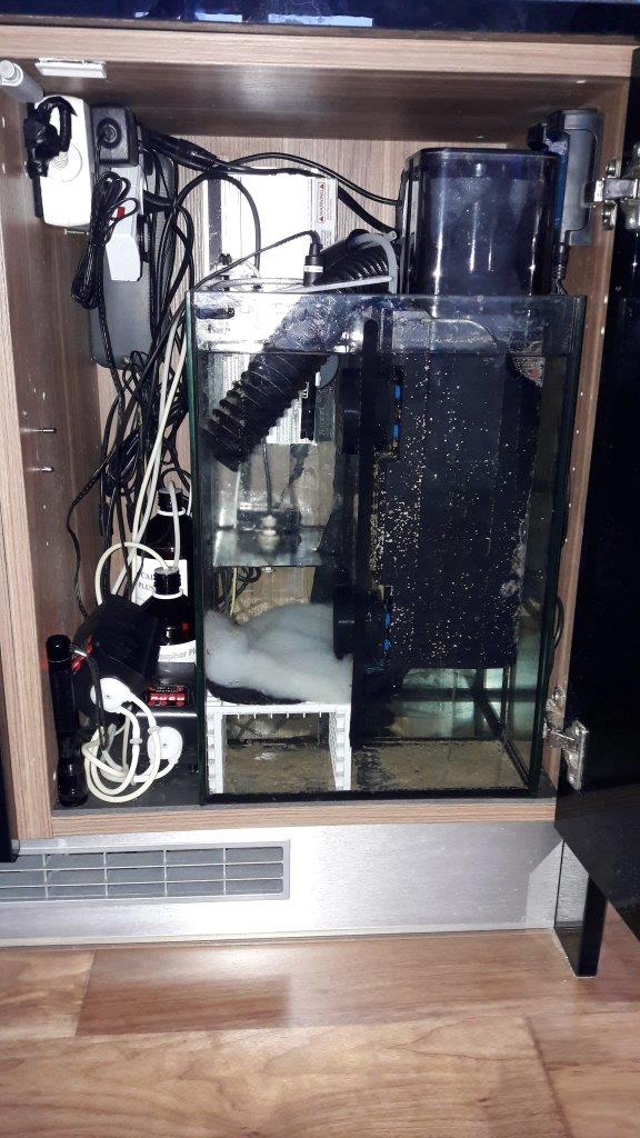

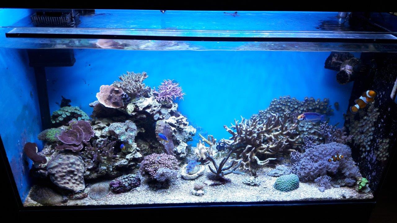

hier erstmal Bilder von meinem Becken.

Die Lampe kenn ich leider nicht. Ich würde trotzdem mal die Beleuchtung in der Dauer auf 11 Stunden reduzieren.
Läuft die LED während der Dauer auf 100%? Die korallen machen für mich etwas den Eindruck, als ob es ein bisschen zu viel des guten ist.
Kannst du bitte die einzelnen Kanäle der Lampe hier Posten?

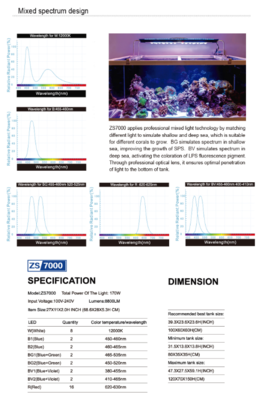

Im Anhang findest du die technischen Daten von der LED.
Derzeit habe ich die LED auf max. 115watt eingestellt einschließlich 39W T5 (14000K) ergibt gesamt 154Watt.
Die Kanäle habe ich folgendermaßen eingestellt:
1 Kanal (Weiß) 72%
2 Kanal (Blau) 78%
3 Kanal (Rot) 72%
4 Kanal (UV) 69%
das ergibt dann somit 154Watt Leistung für 6,5 Std.
In den Dimmphasen (je 2 x 2 3/4 Std morgens und abends) habe ich die T5 nicht in Betrieb, sprich nur 115Watt!
Kannst du beurteilen ob ich den UV-Kanal noch reduzieren sollte? Zwecks "Strahlungsstress"
Vorerst werde ich die Beleuchtungsdauer auf 11Std reduzieren.
Letzte Analyse ist im Anhang! Eine Neue Analyse werde ich in den kommenden Tagen machen, da die letzte Analyse doch schon älter ist.
Dosierung werde ich dann so starten und eventuell eine zweite Fütterung der Tiere am Wochenende.
Vielleicht hast du noch eine Idee bezüglich der LED Einstellungen.
1 Kanal (Weiß) 72%
2 Kanal (Blau) 78%
3 Kanal (Rot) 72%
4 Kanal (UV) 69%
Danke für deine Infos!
Beste Grüße Manfred

Hallo Gerhard,
Sorry das hätte ich besser in Watt angeben sollen!
Die Einstellung der einzelnen Kanäle in Watt sieht dann so aus:
Kanal 1 weiß 45Watt
Kanal 2 blau 45 Watt
Kanal 3 rot 6 Watt
Kanal 4 uv 19 Watt
Ergibt inkl. 39 Watt T5 gesamt 154 Watt.
Müsste so einigermaßen passen oder würdest du mehr Blauanteil einstellen?
Danke
Beste Grüße
Manfred
Kanal 1 weiß 45Watt
Kanal 3 rot 6 Watt
Kanal 4 uv 19 Watt
Danke
Beste Grüße
Manfred

Hi Manfred,
Ich verstehe die Aufteilung bzw. die Kanäle nicht.
Du schreibst von 4 Kanälen weiß,Blau,rot und uv.
In dem Datenblatt der led sind 8 Kanäle angegeben welche auch grün enthalten sowie auch mehrere Farben auf einem Kanal...Ich Blick da nicht durch
Wenn ich es richtig gelesen habe hat die Lampe uv mit 380nm da solltest du etwas vorsichtiger sein und dich langsam rantasten...das ist dann eher etwas zur differenzierten/gezielten Ausfärbung von diversen Acroporen.
