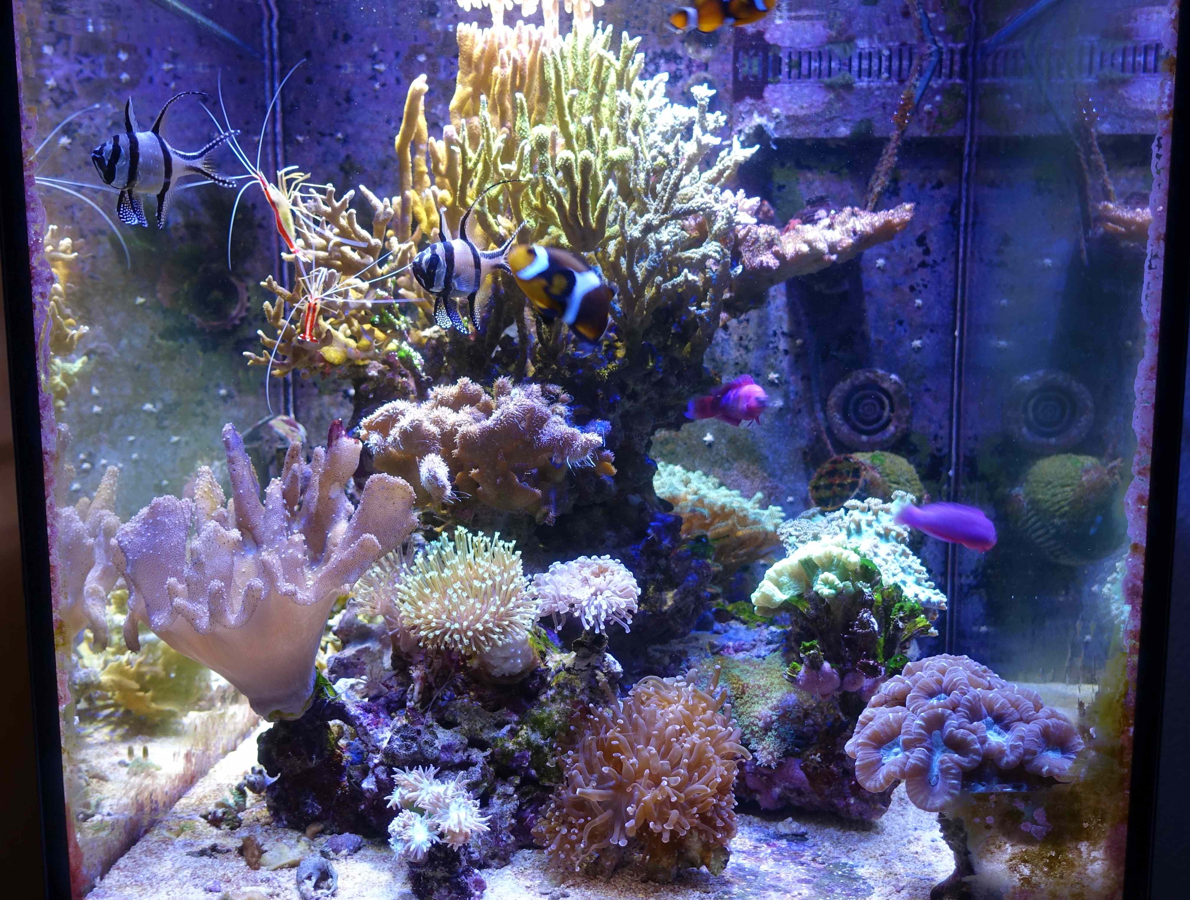

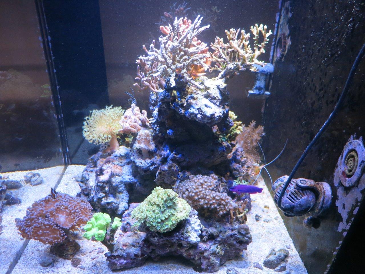

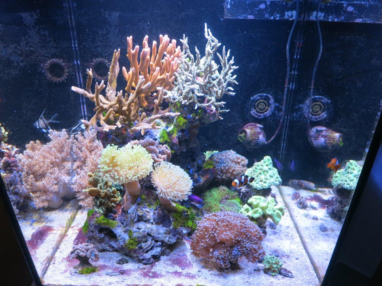

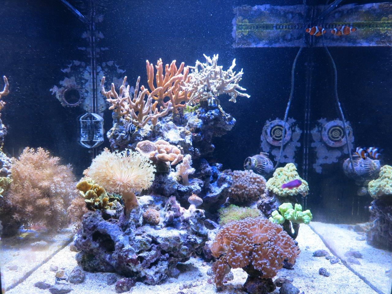

nun meine Beckenvorstellung. Das Becken wurde im Herbst 2014 aufgebaut und von Anfang an mit Sangokai und den Sango-chem-Balance-Produkten versorgt.
Jörg kennt mein Becken, er hat mir schon sehr geholfen, an dieser Stelle nochmals vielen Dank dafür. :D
Beckendaten:
Becken: Aqua Medic Cubicus 50 x 60 x 50 cm (Netto: 115 L)
Beleuchtung: Originallampe: aquareefLED 54W
Abschäumer: AM Turboflotor Blue 500
Strömungspumpen: AM Nanoprop 5000; AM EcoDrift 4.0
Temperatur: Eheim Jäger Heizstab 150W mit AquaLight-Temp.-Controller
Dosierung: ATI Dosierpumpe
Nachfüllautomatik: Tunze Osmolator Nano
Mein aktueller Besatz:
6 Fische (2 x A.Percula, 2 x P. Fridmani, 1x E.Stigmatura, 1 x P.Kauderni)
2 Putzergarnelen, verschiedene Einsiedler und Schnecken
1 Grabender Seestern und 1 Röhrenwurm
6 Weichkorallen, 7 LPS, 5 SPS und 2 Scheibenanemonen

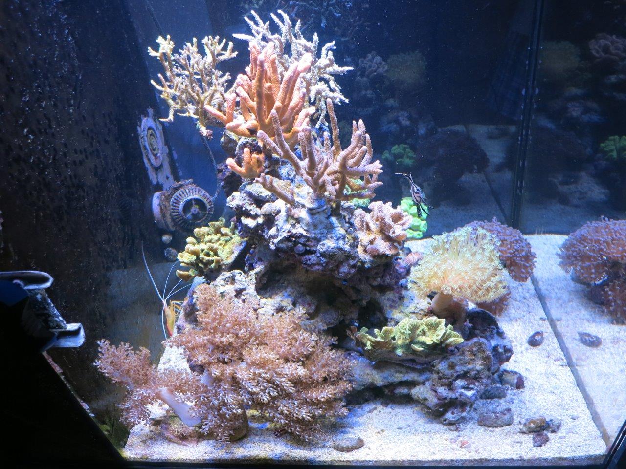

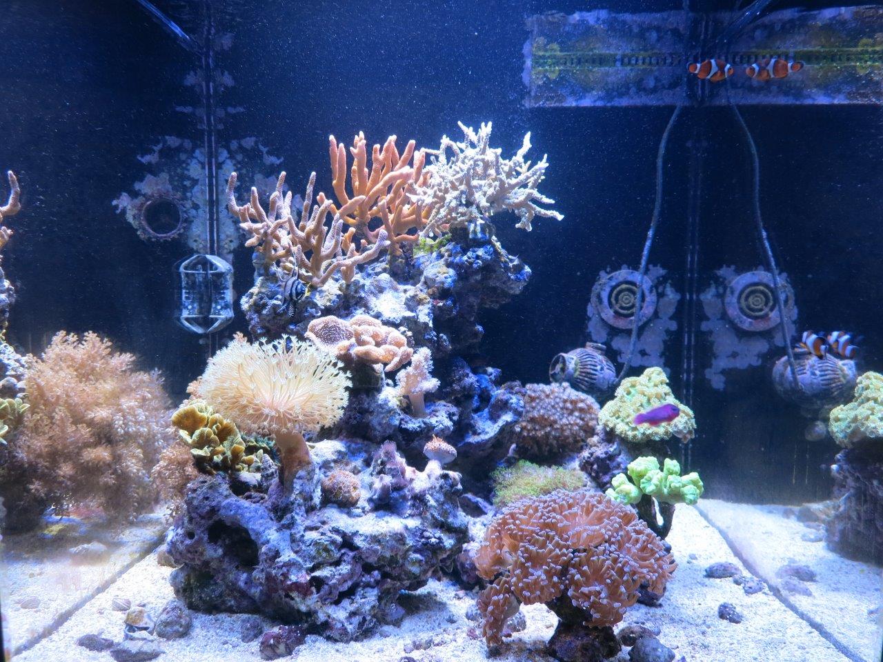

Unten das AQ von den drei Seiten gesehen.

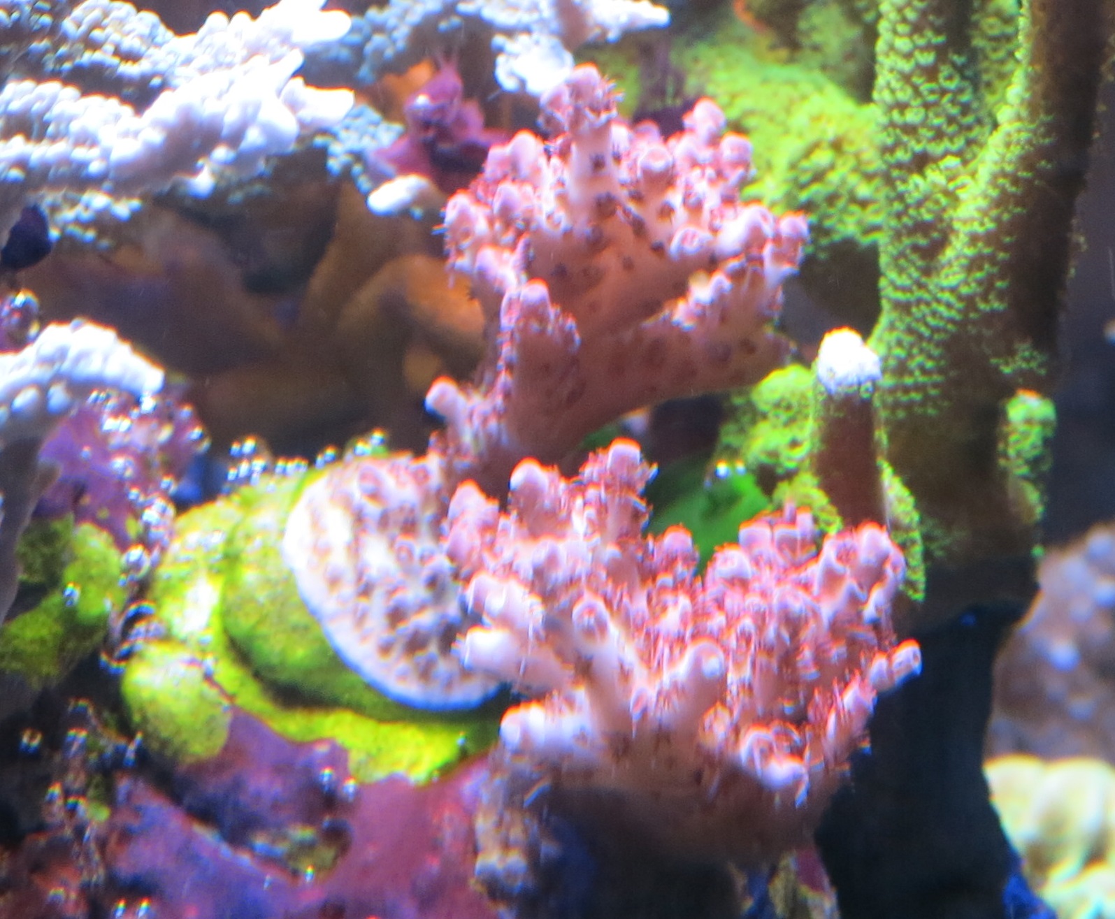

Meinen Korallen geht es soweit recht gut, jedoch die neue Acropora ist in letzter Zeit recht hell geworden, ich weiß nicht, ob das so normal ist?! Dagegen wird die linke Montipora digitata, die mal lila war, immer brauner.
