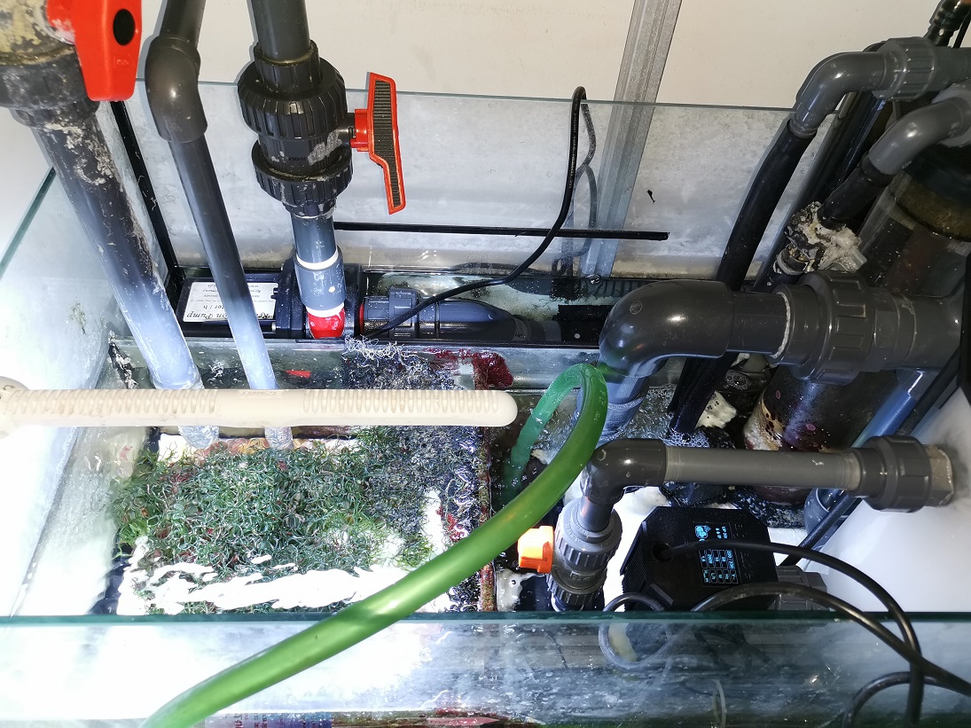

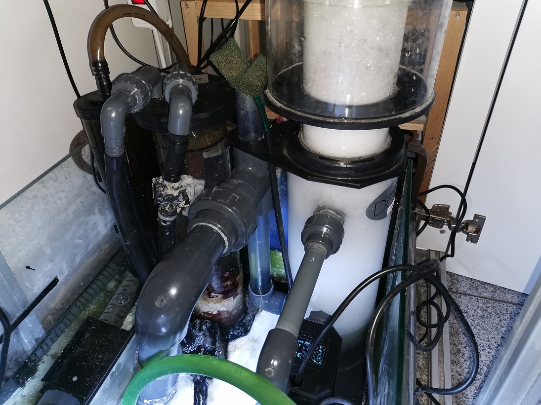

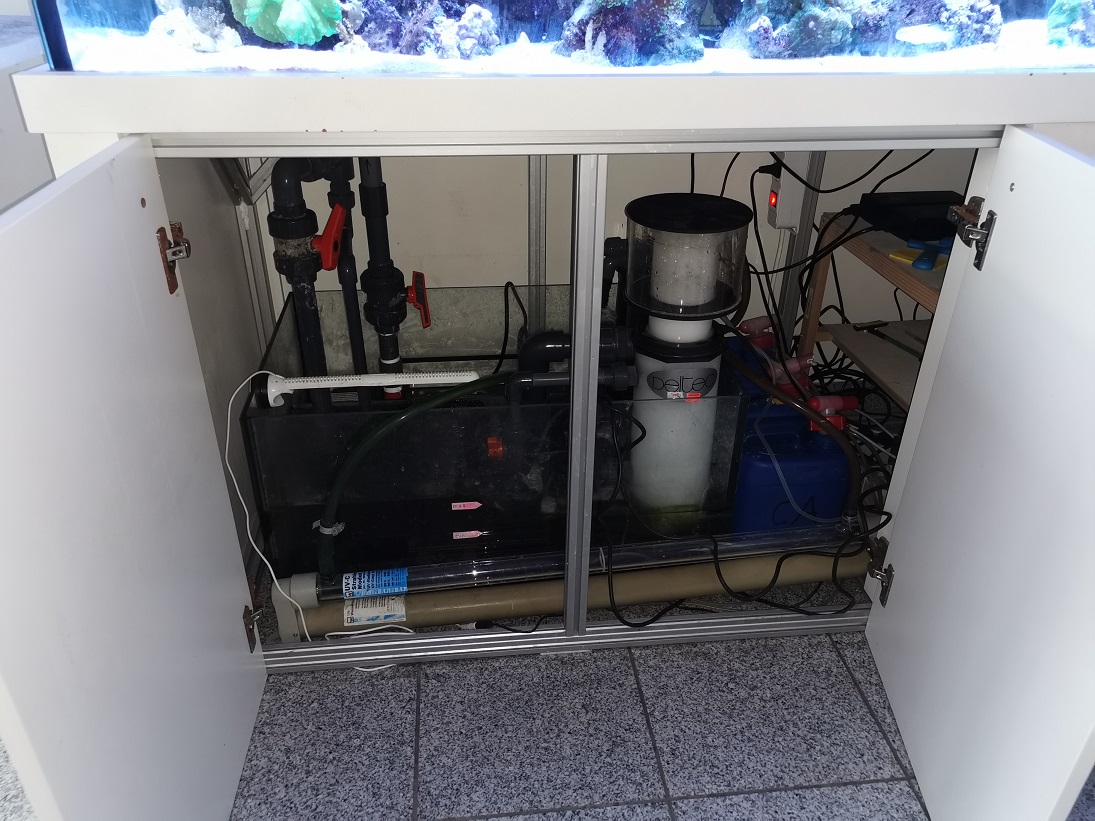

So, nun noch ein paar Bilder zur Technik:

>> warum hast Du einen Filterschwamm im Ablaufschacht. Wenn der nicht regelmäßig gereinigt wird, ist der eine Nitratschleuder.
>> Wenn Du mit sangokai weitermachst, benötigst Du die Balling Traces nicht mehr. Jod/Flour Komplex kannst im KH Kanister aber weiter verwenden.
>> Warum drosselst Du deine RFP. Bei den Nährstoffwerten, würde ich die Pumpe nicht drosseln.
>> wenn du sangokai Nährstoffversorgung machst, brauchst Du kein FM MinS oder andere partikuläre Nährstoffe.
>> Algenfilter steht in Konkurrenz zu deinem Korallen. Schaue mal hier im Forum.

>>Der Filterschwamm ist zum Einen zur Schalldämmung des Rohr in Rohr Ablaufs, zum Anderen als mechanische Filterung vom Hersteller ( Marine Art) gedacht.
>>Die RDP ist so eingestellt, weil der Überlaufkamm nicht mehr durchlässt. Ich ändere die Anbringung des Kammhalters noch um, so dass der mit 3mm Abstand zum Schacht mehr Wasser durchlässt.

Armin69 hat geschrieben:>>am besten Schwämme raus!? (ich habe ja Ohrenstöpsel
bei einem abgesperrten System hört man eigentlich nichts; wie ist der Ablaufschacht genau bei Dir aufgebaut.

Im Schacht ist ein 40er Rohr unten 15cm geschlitzt, in dem Rohr ist ein 20er Notablaufrohr. Dieses ist ca 15 cm tiefer und darunter muss der Wasserstand sein.

Armin69 hat geschrieben:Im Schacht ist ein 40er Rohr unten 15cm geschlitzt, in dem Rohr ist ein 20er Notablaufrohr. Dieses ist ca 15 cm tiefer und darunter muss der Wasserstand sein.
Irgendwie verstehe ich das nicht. Wieviel Bohungen hast Du im Schacht. Ich habe hier das abgesperrte System erklärt. Das Notablaufrohr muss ca 2cm unter dem Wasserspiegel im Aquarium liegen. Mache doch schnell mal eine Skizze. Bilder sagen mehr wie tausend Worte.
