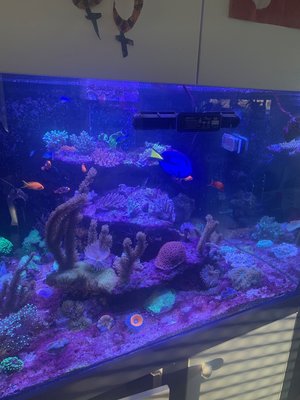

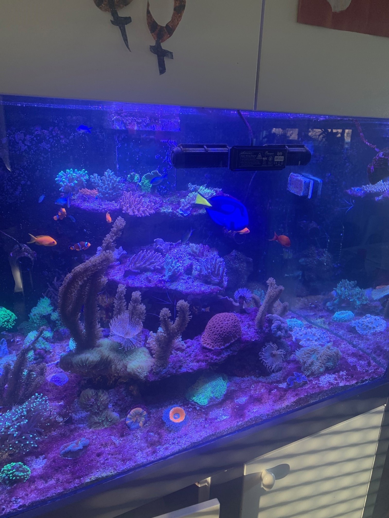

Guten Tag,
Ich wollte fragen ob jemand hier mir helfen könnte da ich momentan eine Cyanobakterien Plage im Aquarium habe,
Vorab alles lief hervorragend bis vor einer Woch ich bemerkt habe dass auf den Stellen unmittelbar unter den LED Cyanobakterien wuchsen.
Meine Analyse bei Fauna Marin war unauffällig (Auswertung habe ich reingepackt) ausser Iod. Iodine habe ich mit 13 ml (ATI Supplemnets Iodine) ausgeglichen.
Des weiteren denke ich dass ich keine Nährstofflimitierung habe gemessen Phophat 0,03 und auch von ICP bestätigt.
Meine AI Hydra 52 HD leuchte im Zyclus vin 12 St Phasen so wie von Sangokai empfohlen (45m, 2 St, 3St, 2St, 45m).
Einstellungen wie folgt:
Weiss: 60%
Blau: 90%
Royal Blue: 70 %
UV: 10%
Violett: 10%
Grün: 5%
Rot:5%
Ich habe kürzlich den Abschäumer gewechselt auf einen Deltec 1500ix.
Abschäumer habe ich auch schon mal abgeschaltet da ich gelesen habe der würde Stickstoff zuführen der von den Cyanos konsumiert werden kann.
Nitrit habe ich noch nicht gemessen warte auf mein Test Kit.
Ich probiere jetzt mal 10 ml Complete während 3 Tagen vielleicht hilft es ja.
Falls sonst nochjemand einen Lösungsansatz hätte bitte melden.
Habe auch gelesen mat könnte lebende Phyton plankton dosieren würde aber auch gerne verstehen warum die Bakterien jetzt Nährstoffe finden und swachsen.
Abends sind die unter Fotosythese oxidiert und schwimmen auf dem Becken ober schicht.
Sorry für mein deutsch im voraus komme aus Luxembourg.
Bleibt alle gesund und beste Grüss aus der Isolation in Luxembourg.
Pascal
Weiss: 60%
Blau: 90%
Royal Blue: 70 %
UV: 10%
Violett: 10%
Grün: 5%
Rot:5%
Pascal
