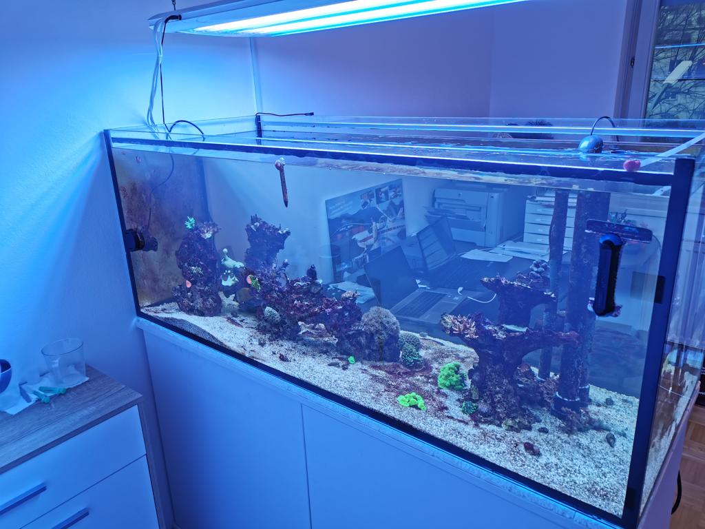

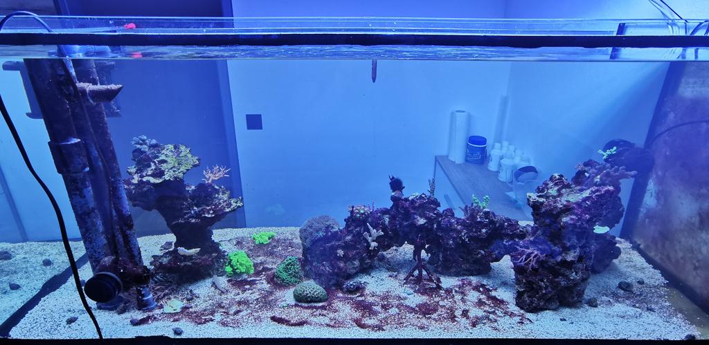

mein Name ist Rene und komme aus dem Süden von Österreich (Kärnten). Ich versuche mich schon seit ein paar Jahren an der Meerwasser-Aquaristik, zuerst mit einem 180L Becken was mal mehr, mal weniger erfolgreich lief, aber die Plagen (Cyanos und Glasrosen) überhand nahmen. Nach 2 Umzügen innerhalb von 6 Monaten haben fast alle Korallen aufgegeben - ein schwerer Rückschlag. In der neuen Wohnung habe ich im Juli 2019 ein größeres Becken gestartet (Abmessungen 150x60x60cm), in der Hoffnung die Plagen durch natürliche Fressfeinde besser in den Griff zu bekommen und mehr Stabilität durch das größere Volumen zu erhalten.
Eingerichtet wurde das Becken mit CaribSea LifeRocks und einer Riffsäule sowie Sand von ATI um den Problemen vom Lebendgestein aus dem Weg zu gehen. Nachdem einige Korallen und Fische eingezogen sind, ist nach wenigen Monaten die Pünktchen-Krankheit im Becken ausgebrochen, wodurch innerhalb von 3 Tagen alle Fische verstorben sind. Nach 2 Monaten ohne Fischen wurde ein Klein's-Falterfisch eingesetzt welcher mit der aufkommenden Glasrosenplage kurzen Prozess machte. Mittlerweile sind noch 2 Ocellaris hinzugekommen, weil die Anemonen nur ganz klein sind seitdem die Fische verstarben, aber die wollen nicht in die Anemone (hmm...) .
Heuer im Jänner sind weitere Korallenableger hinzugekommen, wodurch erstmals ein Verbrauch von KH und Ca bemerkbar wurde. Nach einiger Zeit ist der Verbrauch jedoch leider stagniert, eine der Acroporen wurde immer heller und wurde mit Algen überzogen. Auch hat sich die anfänglich geringe Menge an Cyano-Bakterien mittlerweile über das Gestein und den Bodengrund ausgebreitet. Absaugen ändert nicht wirklich etwas, am nächsten Tag ist alles wieder vorhanden. Deshalb habe ich die Röhrenkombination (Giessemann Matrixx 8x54W T5) geändert --> 3Stk. AquaScience Special wurden gegen ATI Coral plus getauscht. Wie bereits erwähnt ist der Verbrauch von KH und Ca stagniert, noch seltsamer ist dass der Mg-Wert immer wieder ansteigt, obwohl es nicht dosiert wird. Ich dosiere seit Beginn (anfangs nach 5Wochen Dosierplan) die Sangokai Basis-Produkte und mittlerweile auch Complete, Complex und Iod.

Die Strömung musst du um einiges erhöhen. Die zwei Tunze Pumpen (6025 & 6055) sind zu viel schwach für das Becken.

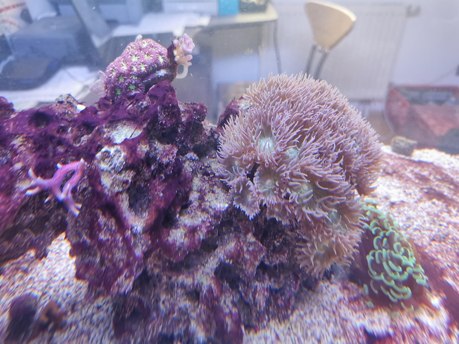

Wie hoch hängt deine Lampe über der Wasseroberfläche. Warum beleuchtest Du nur 10:45 Stunden?
Deine Steine sehen alle so dunkel aus. Kannst Du da eine Nahaufnahme machen. Hast Du Schnecken im Becken?

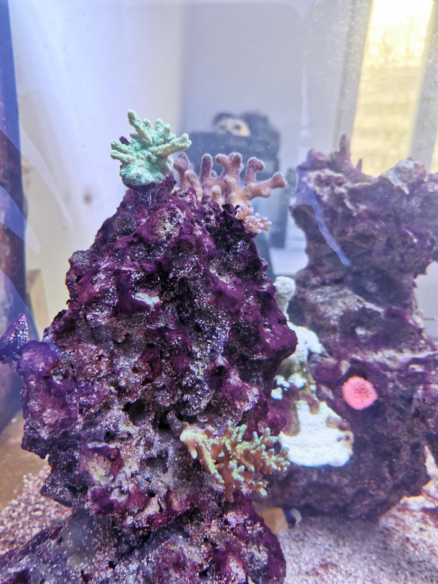

Ich habe die CaribSea Life Rocks drinnen, die hatten von Anfang an so einen violetten Überzug. Mittlerweile sind einige Röhrenwürmer an der Oberfläche dazu gekommen, aber ich denk was du meinst sind die Cyanos. Hier mal ein paar Detail-Bilder: lg Rene

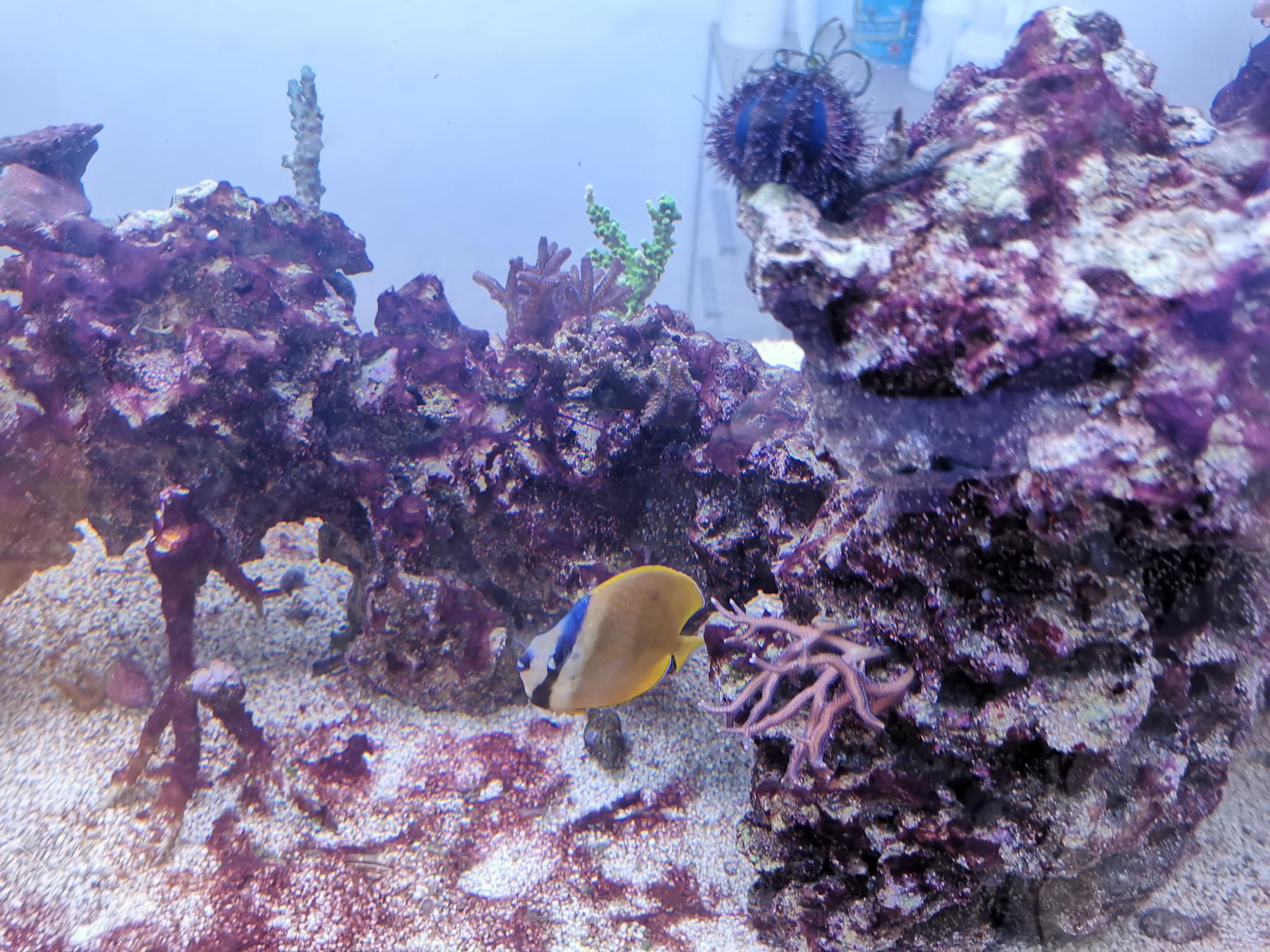

Doch die maxspect Gyre ist bestimmt gut. Mit Grundströmung meine ich eine mittelstarke Strömung in eine Richtung wie im Meer. Die bekommst Du mit der gyre bestimmt gut hin. Die würde ich in deinem Becken an der Wandseite horizontal oben plazieren. Deine Bestandspumpen auf mittlerer Höhe in Richtung Mitte des Aquarium ausrichten.rene536 hat geschrieben:Das klingt nicht so begeistert. Was meinst du mit Grundströmung? Trotz einer Gyre noch eine starke Tunze dazu, oder die die ich schon habe?
Du hast ein Chaetodon kleinii im Becken. Der ist absolut nicht reefsave, d.h. der frisst SPS Korallen wie verrückt. Der muss raus.
Hole dir auf jeden Fall auch ein paar Schnecken; Tectus oder Turbo Arten.
Der Calcium Wert ist leicht erhöht; diesen reduzieren.
