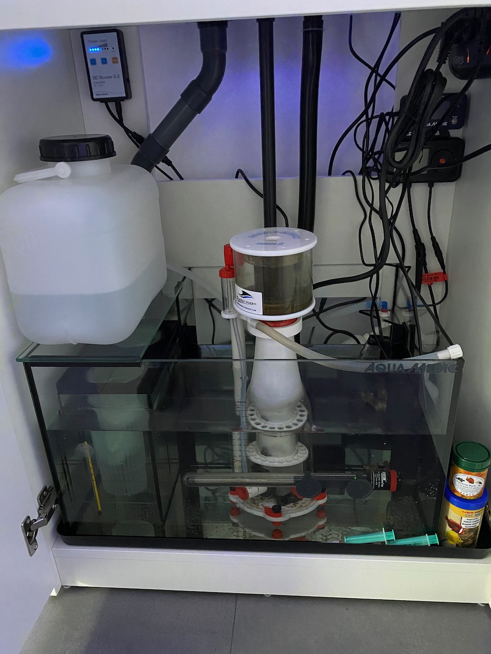

Hallo Zusammen,
mein Name ist Valentin, ich komme aus Bonn und ich möchte nun endlich auch mal mein kleines Sangokay-Riff hier vorstellen. Dazu kommen noch ein zwei Problemchen und Sorgen die mich grade Beschäftigen und meine aktuelle ICP-Analyse zu welcher ich auch etwas Hilfe benötige.
Doch nun erst mal zu meinem Becken.
Es handelt sich um das Armatus 250 von Aqua Medic mit einem Nettovolumen inkl. TB von 235 Litern.
Beckenstart: 12.07.2020
Aktuelle Wasserwerte gemessen am 31.08.2020 (Salifert)
Salzgehalt: 35 psu (Red Sea Refraktometer + AM 35 psu Referenz)
Temp: 26
KH: 8,1
CA: 430
Mg: 1260
NO3 5
PO4 (mein Sorgenkind) der Salifert Test hat kaum Farbumschlag wäre etwa bei 0,01
PH 8,2
Ich mache derzeit noch einmal pro Woche 10 Liter Wasserwechsel.
Als Salz nutze ich Fauna Marin Professional Sea Salt
Gestaltungsmaterial: Real Reef Rocks + 2 Steine LG
Bodengrund: ATI Fiji White Sand
AS: Bubble Magus Curve 5
RFP: AM DC-Runner 3.2
Strömungspumpe: Maxspect Gyre Jump gf2k
Beleuchtung: Aqua Medic Aquarius 60
Ich dosiere aktuell das ausschließlich das Basissystem 1 und 2 : 1,2ml/Tag und HED 4,7ml /2xw
Zur Kalkhaushaltstabilisierung nutze ich das Sangokai Balance System.
Besatz: Mischbecken vorwiegend LPS, Zoa´s, Ricordea + Kupferanemone und einige wenige SPS
2 Ocellaris, 2 Khaudernis 5 Einsiedler 2 Mexicaschnecken und 2 Weißbandputergarnelen

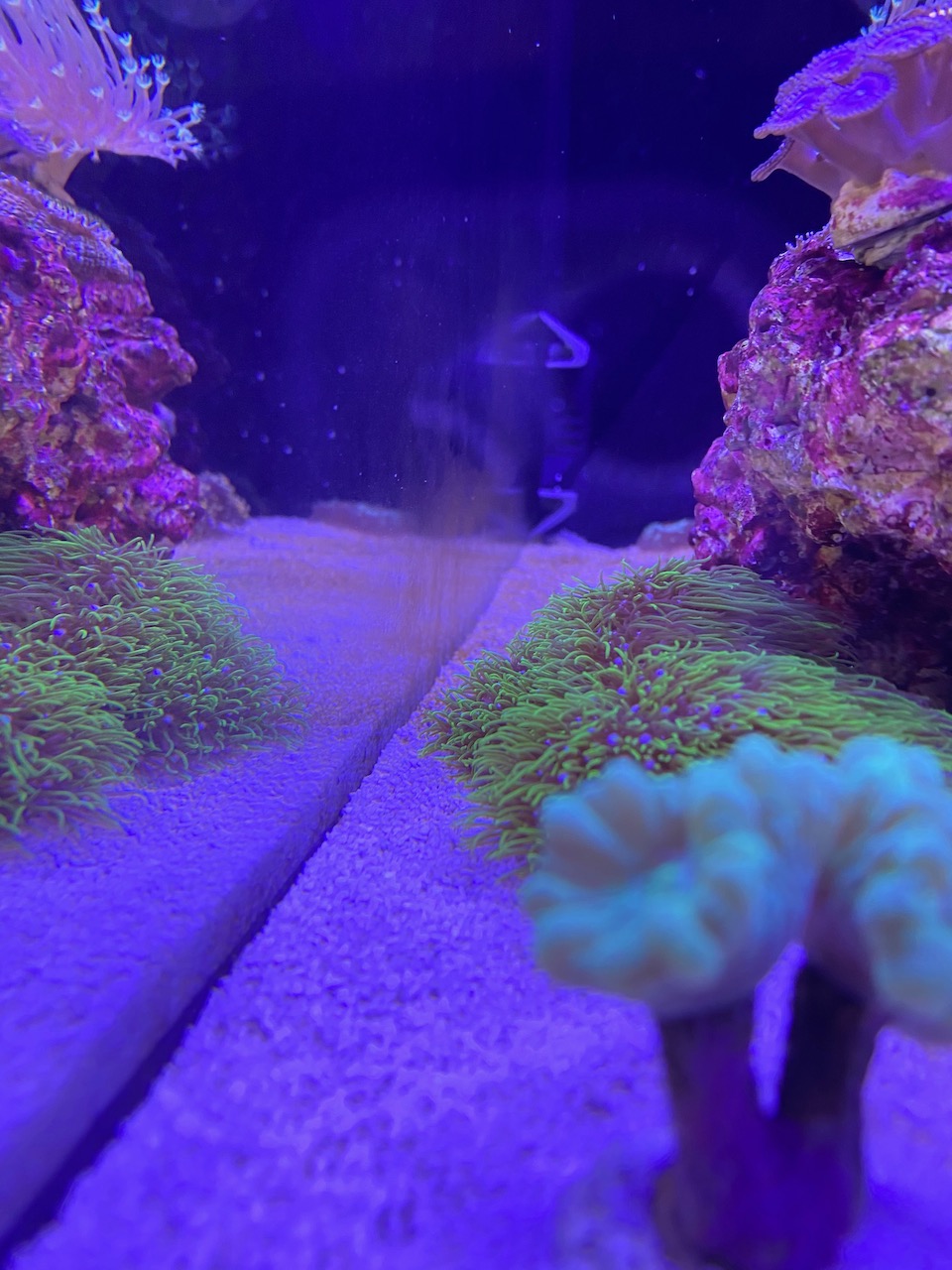

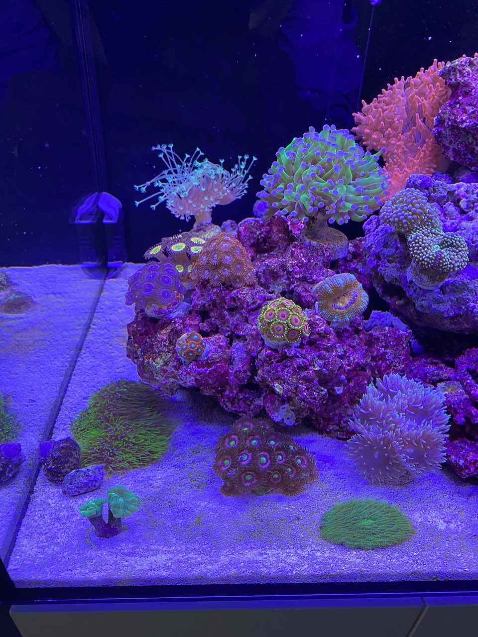

Als nächstes habe ich hier noch ein paar Bilder auf welchen man den Besatz besser sieht, bevor ich dann zu meinen angekündigten Problemchen komme und um Hilfe ersuche :-)

Nun zu meinen Sorgen und Problemchen
1.: Kalkhaushalt
Seit dem Start des Beckens habe ich keinen, manchmal marginalen, Verbrauch von KH, CA und Mg.
Da ich derzeit noch einen wöchentlichen Wasserwechsel mache halte ich die Werte nahezu stabil. Ist sowas in der Startphase normal auch im Hinblick auf meinen Besatz?

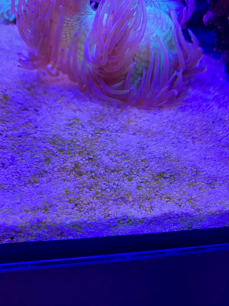

3.: Zusätzlich Algen auf dem Bodengrund
Meine Einsiedler und die Schnecken fressen diese zwar unermüdlich weg aber der wuchs am Bodengrund, und zwar nur da, wird immer stärker.
Sollte ich mehr Fressfeinde einsetzen? Will ich eigentlich nicht, denn wenn die Algen mal weg sind gibts kein Futter mehr....
In der Realität ist der Belag heftiger als auf dem Foto erkennbar
Vielen Dank schonmal im Voraus für eure Hilfe. Als nächstes kommt noch die ICP mit einigen Fragen

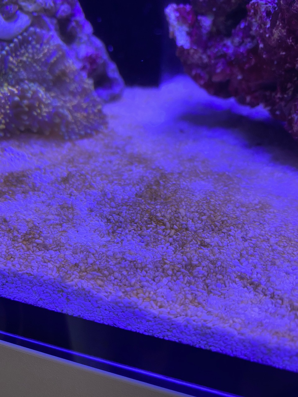

Seit Samstag 12.09.2020 ist der braune Belag auf dem Bodengrund so dominant vertreten wie nie zuvor. Außerdem bildet er sich nun auch an den Scheiben, ausschließlich an den Stellen wo er auch auf dem Bodengrund wächst. Die Scheibenreinigung habe ich erst einmal baw. eingestellt.
Wachsen Dino´s auch an der Scheibe?
Außerdem werden meine SPS, Milka, Porites und Seriatopora, zunehmend bräunlicher und verlieren ihre individuelle Farbkraft. Die LPS verblassen eher ein wenig, meine Bartkoralle ist fast gänzlich Hautfarben.
Woran könnte das liegen? Könnte das am erhöhten Nitratwert liegen? :-/

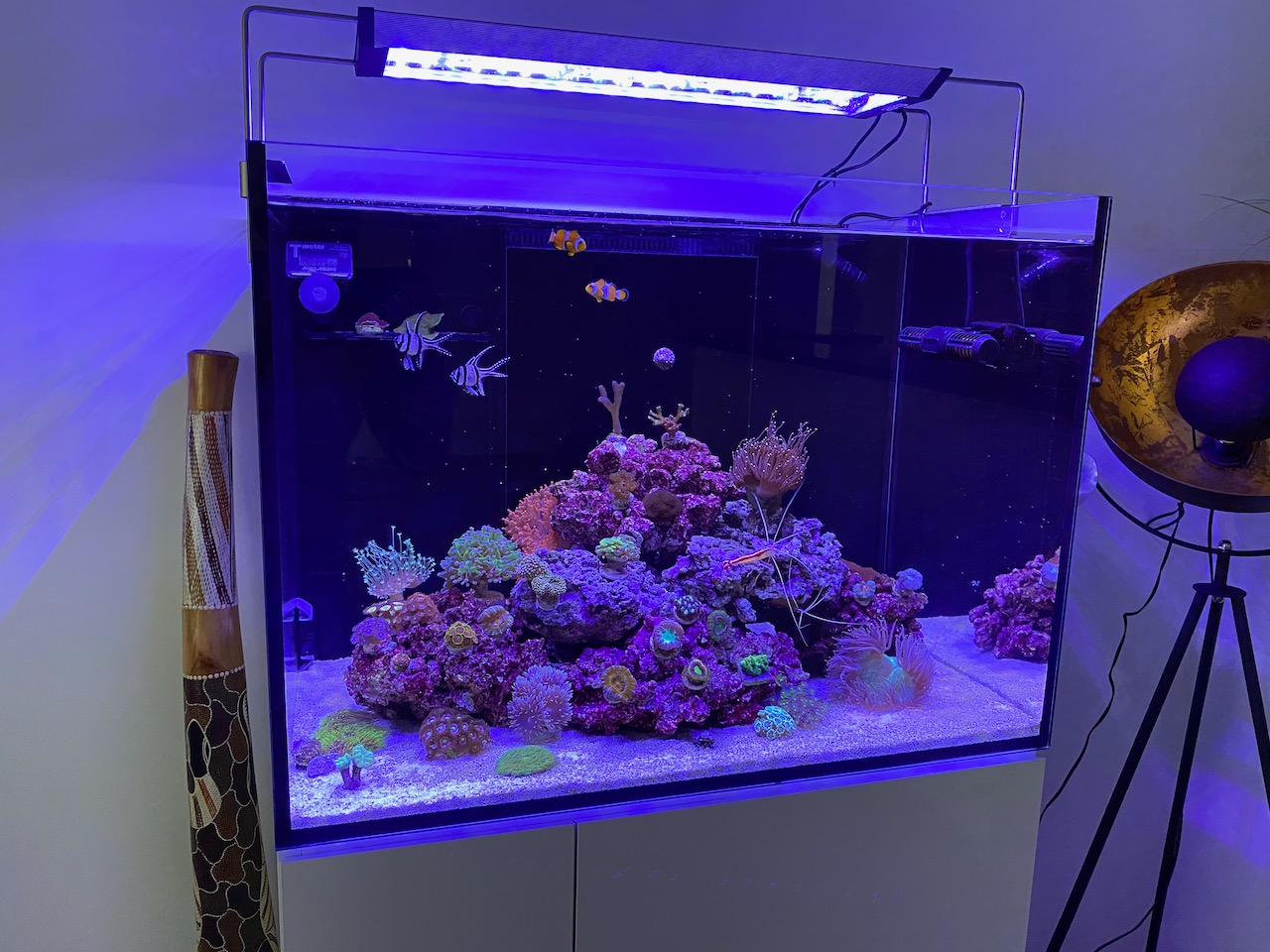

Ich hänge nochmal ein Bild als Gesamtansicht, sowie eines vom Bodenbelag an.
Ich bin für Kommentare, Lob und Tadel immer zu haben.
Danke,
Gruß Valentin
