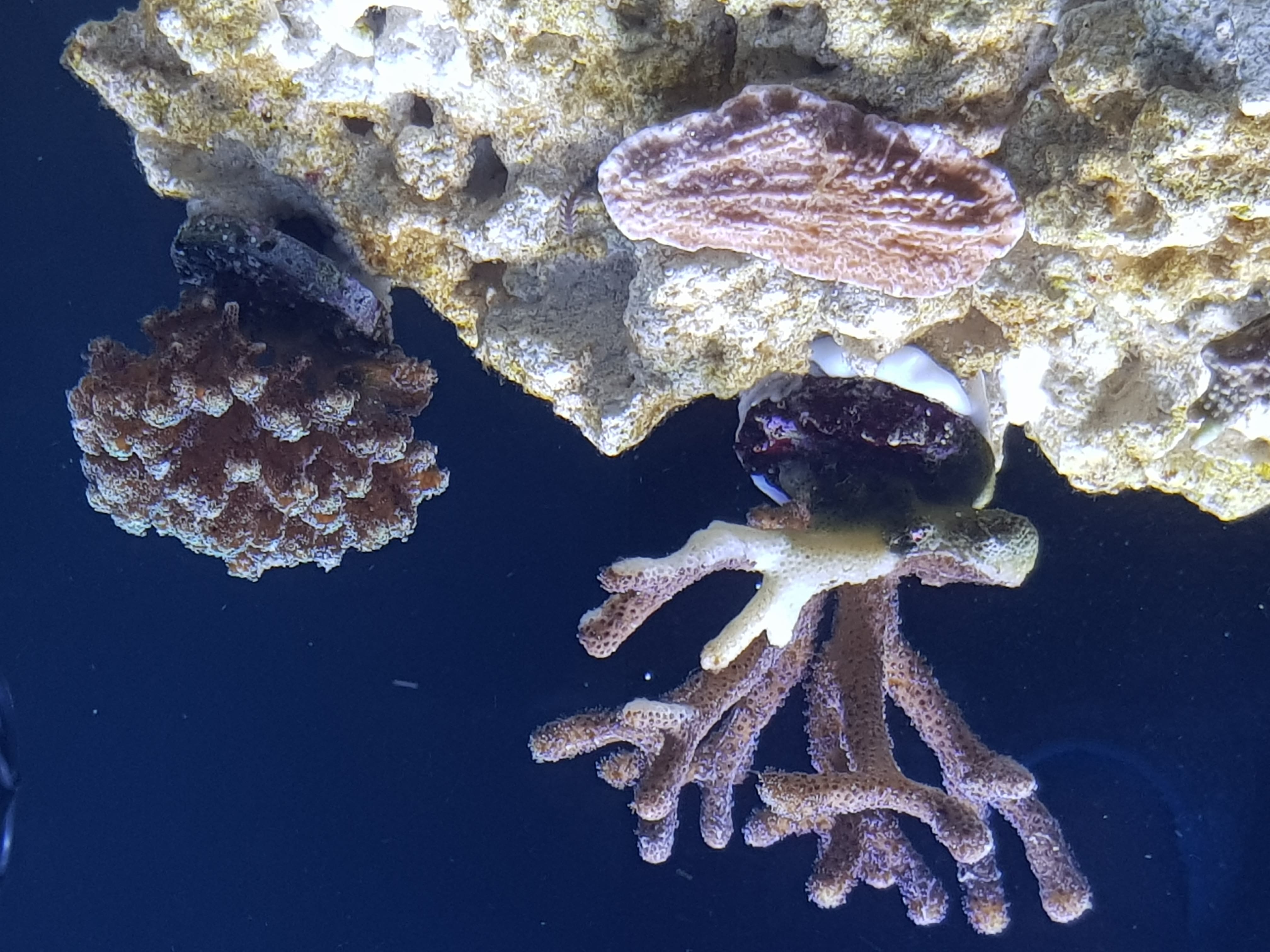

Dann kam am 06.11. leider ein Zusammenbruch:
Die Acropora zeigte schlagartig über Nacht einige weiße abgestorbene Stellen, bei einer Milka kamen auch Gewebsablösungen hinzu und zwei kleinere Acropora Ableger wurden dann innerhalb von 2 Tagen ganz weiß. (s. Bilder im Anhang)
Ich habe nichts an den Werten oder Lichteinstellungen verändert (Philipps Coral Care 2019 mit „flacher“ Kurve und 45% auf 11 Std. nach Sangokai Empfehlungen und 25 cm über dem Becken) und mit folgenden Wasserwerten (tgl. gemessen und nach dem Berechnungstool nachdosiert - das Becken wird komplett mit dem Sangokai System betrieben -auch Aktivkohle):

In der ICP von Fauna Marin waren Aluminium und Ni für mich bedenklich, deshalb ein großer WW mit 50 l NSW (weiterer WW 40 l mit Absolute Ocean folgte letztes Wochenende).

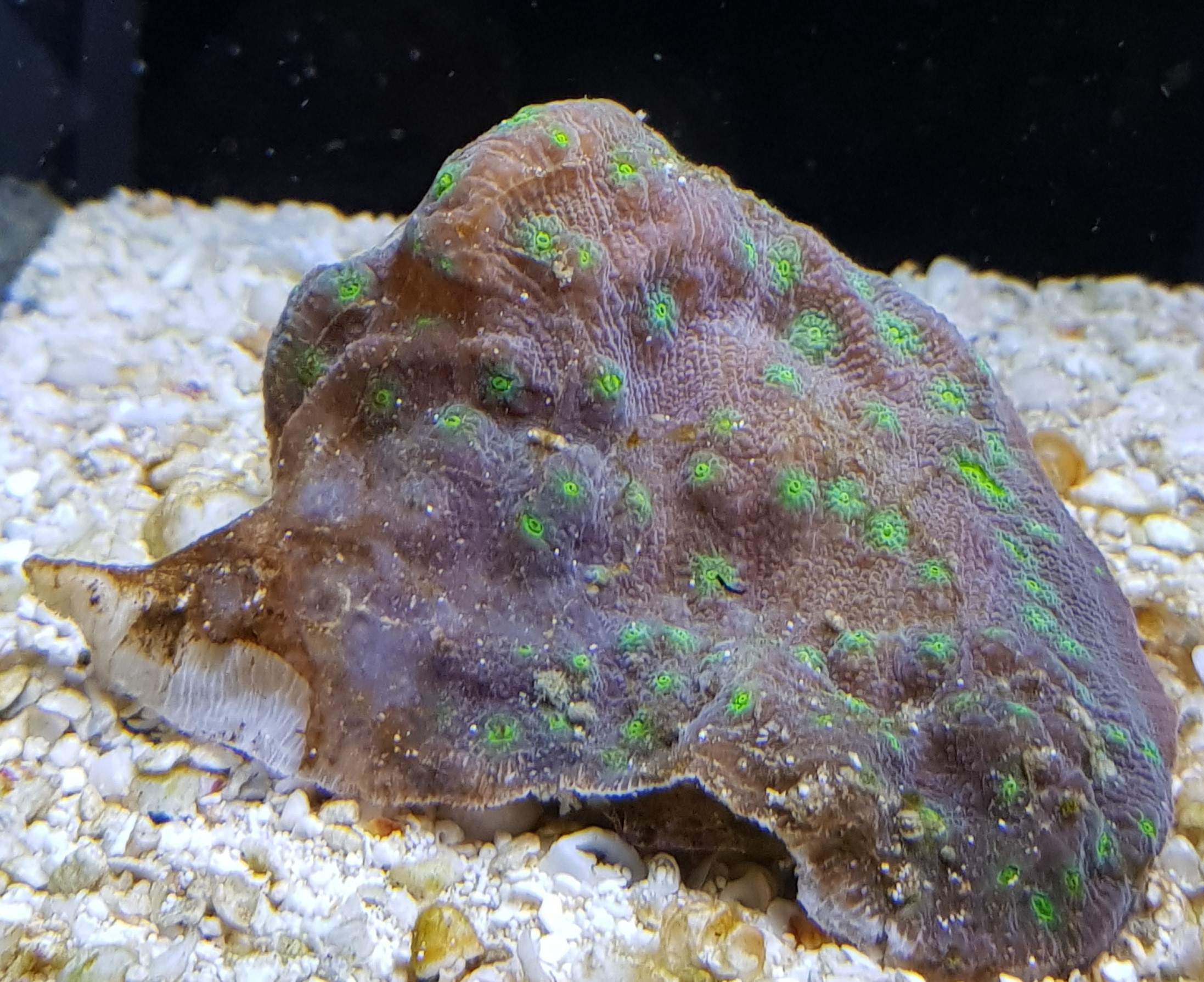

Leider stehen die Korallen tgl. immer schlechter – nun auch die LPS. Sie machen nicht mehr richtig auf (selbst einige Scheibenanemonen, die sich vorher geteilt haben) und schleimen ab.
Die Milka bekommt immer mehr Gewebeverluste – dort hatte es wenigstens ein paar Tage stagniert und eine Lamellosa löst sich seit heute auf.

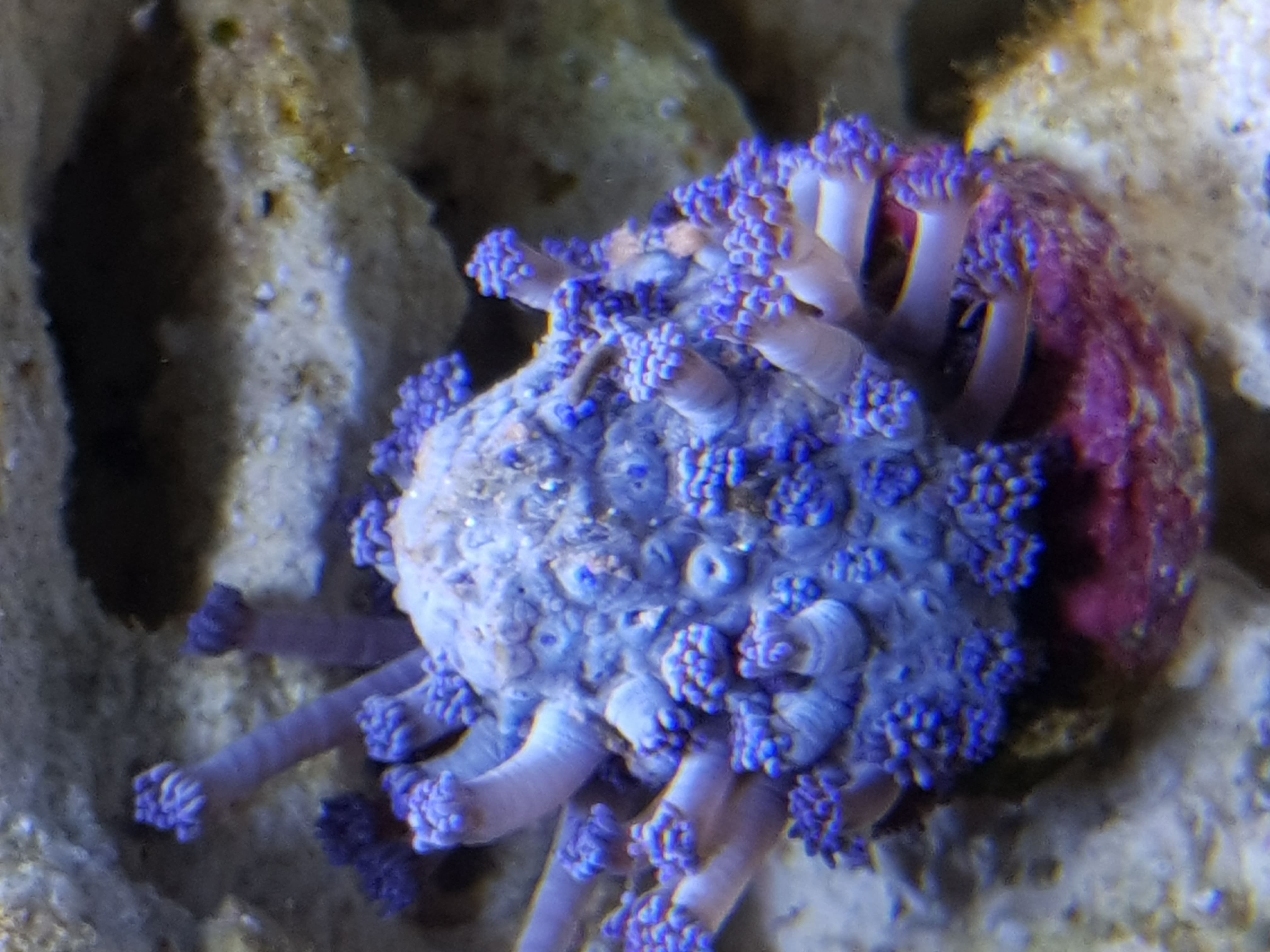

Den Tieren – 2 Wurdemanni Garnelen, ein paar Einsiedler und Schnecken und einem Seeigel scheint es wenigstens gut zu gehen.
Die Mikroorganismen vermehren sich – zumindest was ich so an der Scheibe erkennen kann und einige Kalkrotalgen wachsen nun auch.
